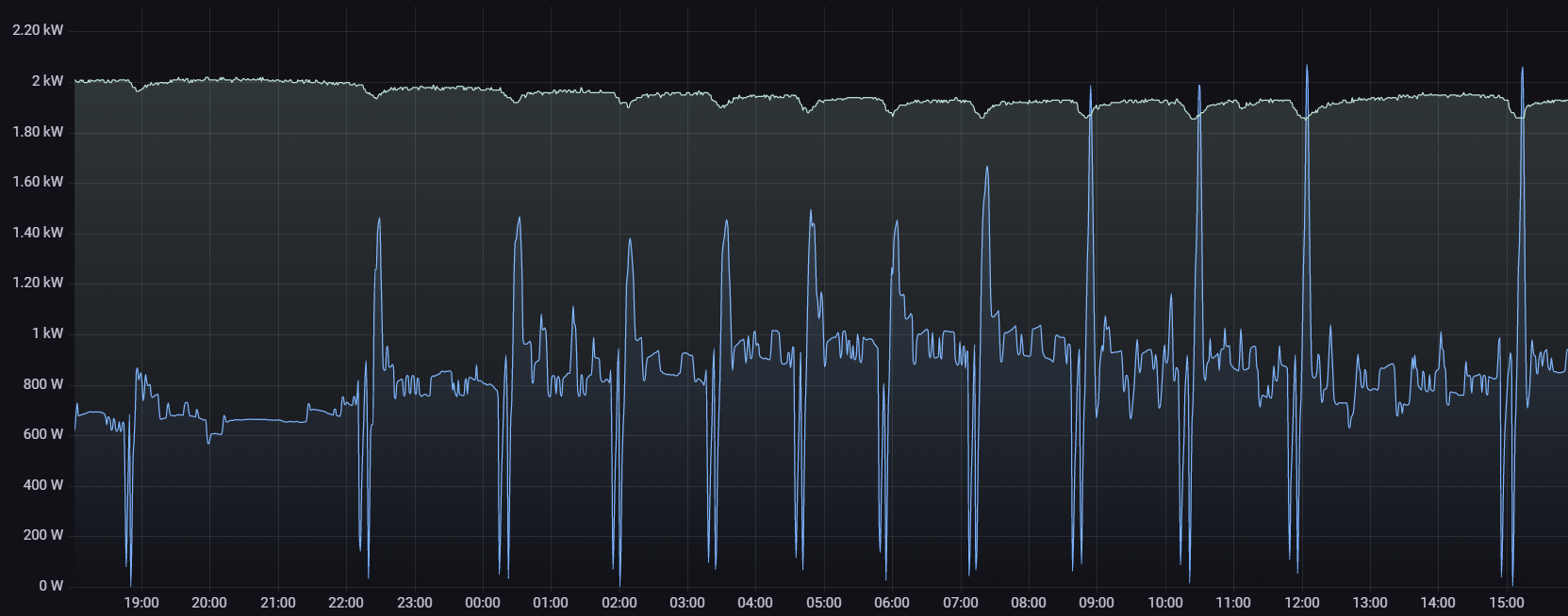

Καλό είναι για θέρμανση και κατεβαίνει χαμηλά σε watts. Κάνει όμως θόρυβο και κάνει συχνά defrost.
πχ το δικό μου τις τελευταίες ώρες :
βέβαια σε δύσκολες συνθήκες (κοντά στο μηδέν και υγρασία):
αν και λογικά σε εσένα θα το έχεις στο αθόρυβο σε τόσο λίγα τμ και αν θα το βάλεις, να φροντίσεις να μην έχεις την εξωτερική μονάδα εκτεθειμένη στον βοριά.
Όσο για το ρεύμα δεν ξέρω να σου πω. Και εδώ που μένω σκατά είναι, αλλά φτου φτου προς το παρόν όλα καλά. Αν έχεις αμφιβολία μπορείς να πας σε Inventor λόγω μεγαλύτερης εγγύησης όχι όμως ότι θα σε καλύψουν 100% σε περίπτωση καμένης πλακέτας μιας και θεωρητικά στους όρους εγγύησης είναι εκτός αυτές οι αιτίες (αν και αυτό συμβαίνει για όλες τις εταιρείες).

27 λεπτά πριν, liakjim είπε

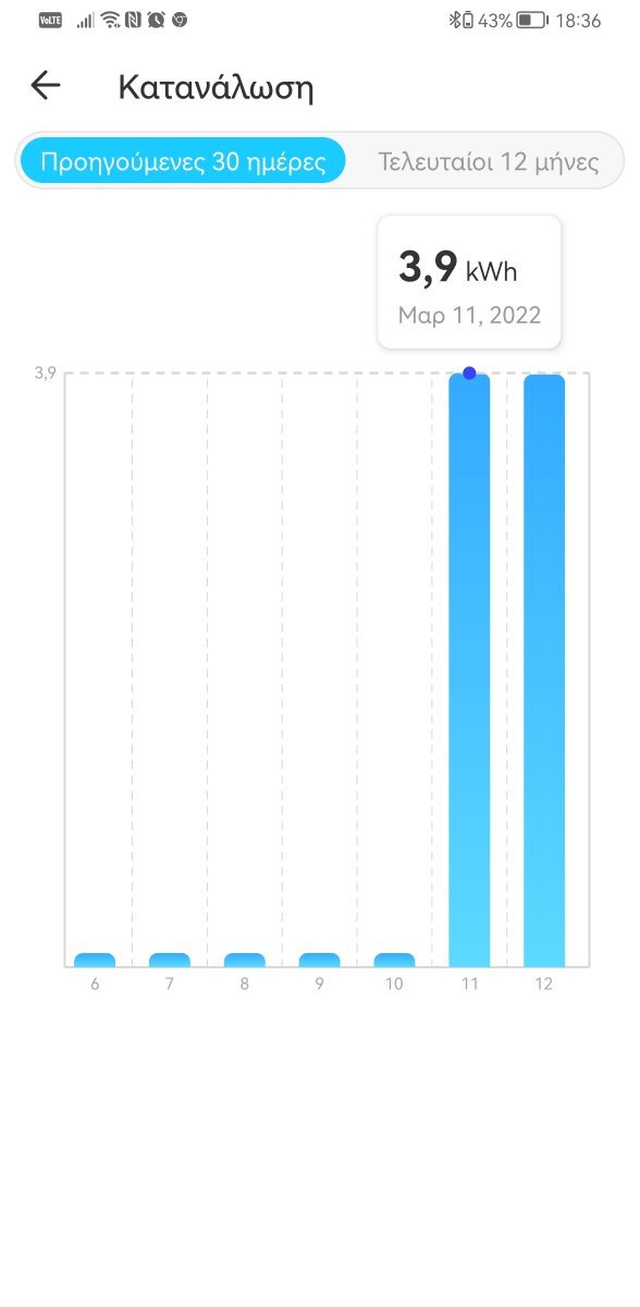

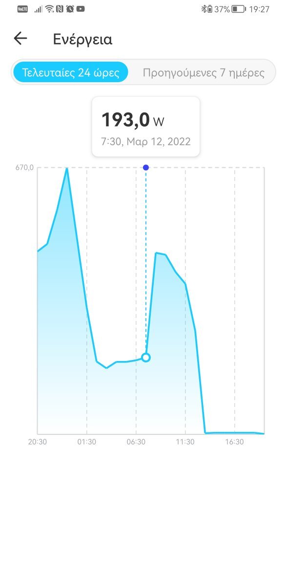

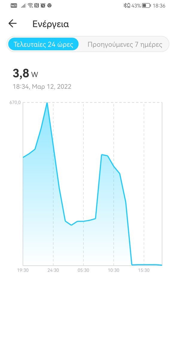

7 ώρες πριν, liakjim είπε

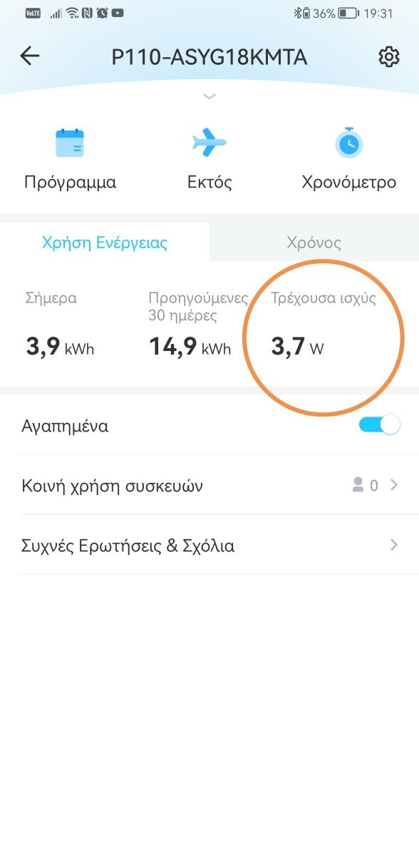

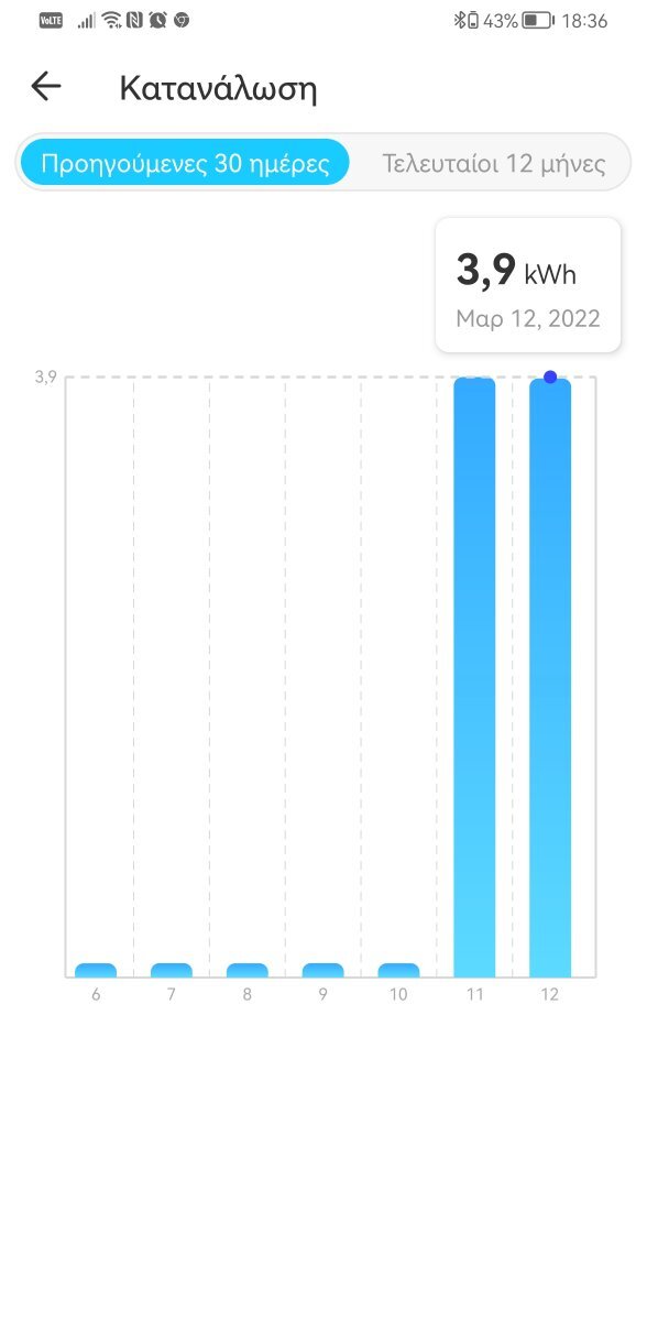

Κάνω tag τον @tini78vj που έχει πάρει την p110 να μας πει αν την έχει δοκιμάσει στον υπολογιστή μέσω του αρχείου από το GitHub που φτιάχνει διαγράμματα με την ίδια διαδικασία του sticky.
Δυστυχώς δεν την αναγνωρίζει το πρόγραμμα.
Αλλά έχει καλή απεικόνιση η εφαρμογή.
Αυτή είναι η κατάσταση κατανάλωσης του 18ΚΜΤΑ για το διάστημα 17:30 - 12:30 (11 - 12/3)
Πειραιάς, εξωτερική θερμοκρασία 2 - 5°C.
Ζήτηση εσωτερικής:
17:30 - 00:30.. 23°C
00:30 - 07:30.. 19°C
07:30 - 12:30.. 21°C

13 λεπτά πριν, tini78vj είπε
Κρίμα... Άρα δεν είναι αντικαταστάτης του hs110... Μένει μόνο το kp115 από εξωτερικό και όποιος το βρει...
ΥΓ Πόσο το έχεις δει να κατεβαίνει το kmta σε κατανάλωση; Προφανώς όχι τώρα στα κρύα αλλά με πιο ευνοϊκές συνθήκες. Να δουλεύει ρελαντί ας πούμε. Το έχεις δει σταθερά κάτω από 200W;

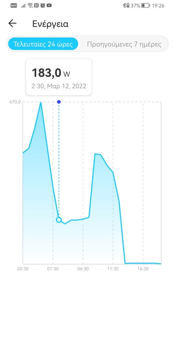

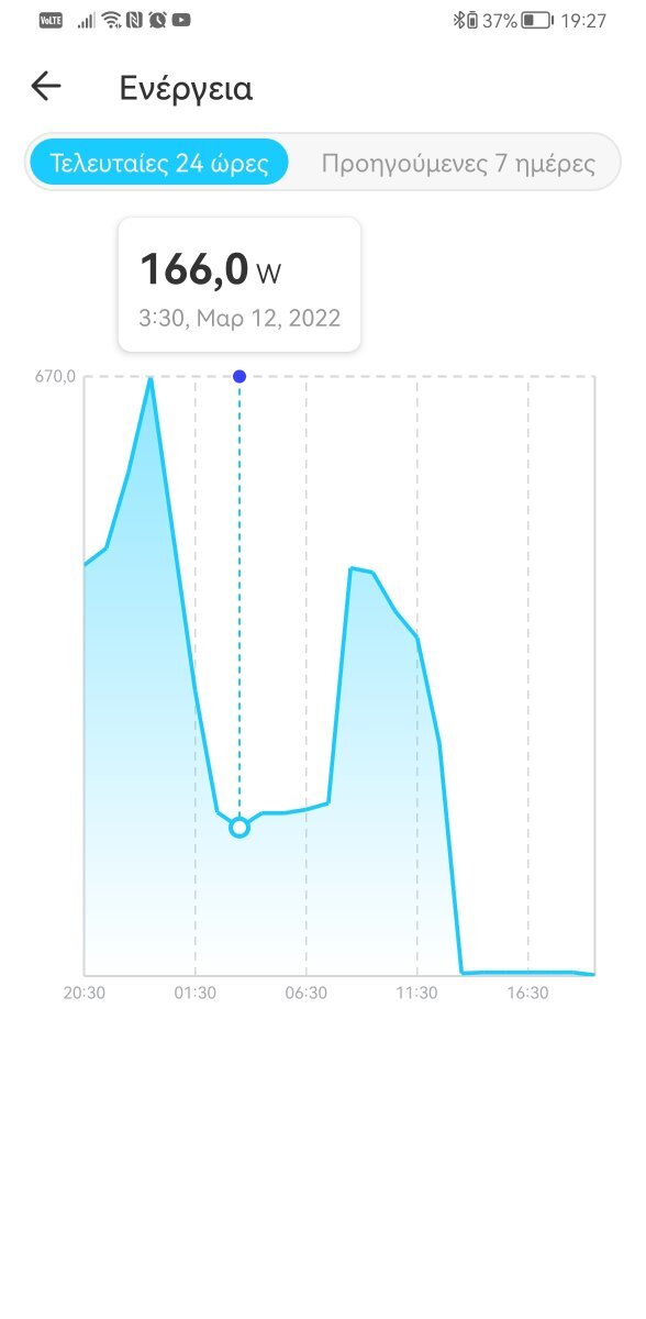

Δεν το δουλεύω σχεδόν καθόλου το χειμώνα λόγο ατομικής θέρμανσης.
Εχθές μόνο το έβαλα λόγο έλλειψης αερίου (μπουκάλες).
Τη νύχτα με ζήτηση 19°C και σχεδόν 1 - 2°C εξωτερική δούλεψε από 165 έως 195W.
Γιαυτό και έκαψε μόνο 3.9kWh σε 12 ώρες λειτουργίας.
Δεν με χαλάει.... τελικά, νομίζω ότι είναι ποιο φθηνά και από το αέριο 😜

Το σχεδιάγραμμα είναι μέσα στην εφαρμογη του android ?
Συνδέστε για να σχολιάσετε
Κοινοποίηση σε άλλες σελίδες
4 λεπτά πριν, dimostr είπε
Ναι φίλε μου
Απλά κάπου το χάνει με τις ώρες και την απεικόνιση της κατανάλωσης, δεν είναι τόσο λεπτομερής σαν αυτό που έχετε για την HS110

Μια χαρά , η hs110 με την kasa app δεν παρέχει γράφημα μόνο νούμερα
Και πάλι είναι πολύ χοντροειδή τα διαγράμματα. Καμία σχέση με το hs110 και το tplink-energy-monitor

Και πάλι είναι πολύ χοντροειδή. Καμία σχέση με το hs110 και το tplink-energy-monitor
Ναι δεν αντιλέγω αλλά από το τίποτα
