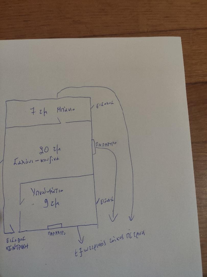

Καλησπερα σε ολους
Μετα απο καιρο επανερχομαι για βοηθεια
Θελω να εγκαταστησω κλιματιστικο σε πετρινο σπιτι-μονοκατοικια 36 τετραγωνικων 70+ χρονων.Νησι Αιγαιου,υψομετρο 300μετρα,καινουρια κουφωματα αλουμινιου με διπλα τζαμια,μηδεν μονωση.Το κλιματιστικο θα χρησιμοποιηθει 95% για θερμανση.
Θερμικές Απώλειες
9308.83Watt
8005.59KCal/h
258.58Watt/m2
222.38KCal/h/m2
Λογω χωρου θα εγκατασταθει μια μοναδα,σε περιπτωση που δεν αποδιδει ικανοποιητικα θα μπουν θερμοπομποι σε υ/δ η/και μπανιο.Προσανατολιζομαι στο fujitsu asyg24kmta,δεν με απασχολουν ιονιστες ελλειψη wifi κτλ.Επισυναπτω εικονα του χωρου.Θα συζητησω για την τοποθετηση με τον ψυκτικο,προς το παρον σκεφτομαι να μπει πανω απο την κεντρικη εισοδο ωστε να ζεσταινει και το υ/δ και να γλιτωσω το θορυβο στο σαλονι.
Θα ηθελα μια δευτερη γνωμη ως προς τα παρακατω
1.Θεωρειτε οτι θα καλυψει ολο το χωρο και θα γλιτωσω τους θερμοπομπους?
2.Ειναι οβερκιλ-να παω στο 18αρι?
3.Το συγκεκριμενο fujitsu εχει δυνατοτητα να αλλαζεις την αποδοση σε 75% 50% οπως πχ το shorai?Αν ναι λυνω το οβερκιλ με αυτη τη μεθοδο?
4.Ποια θα ηταν η ιδανικη θεση τοποθετησης του κλιματιστικου?

2 κλιματιστικά.
1Χ18άρι στο σαλόνι να κοιτάει προς το μπάνιο και 1Χ9άρι στο υπνοδωμάτιο.
Μπορείς να τρέξεις πάλι το utility για τις δυο αυτές υποπεριπτώσεις;

2 κλιματιστικά.
Δυστυχως δεν γινεται να τοποθετηθει δευτερο κλιματιστικο στο υπνοδωματιο.Αν δεν αρκει το ενα θα μπει αναγκαστικα θερμοπομπος.

10 λεπτά πριν, theo11 είπε
Γιατί δεν μπαίνει;
Συνδέστε για να σχολιάσετε
Κοινοποίηση σε άλλες σελίδες
3 λεπτά πριν, liakjim είπε
Αισθητικά;
Αισθητικα αλλα και ξηροτητα του αερα.Προσωπικα δεν με ενοχλει αλλα στη συγκεκριμενη περιπτωση τεινω να συμφωνησω,ειναι πολυ μικρο το υπνοδωματιο-7τμ.
Με αυτο σαν δεδομενο που το βλεπεις καλυτερα να μπαινει,σαλονι η εισοδο?Και 24 η 18?
3 λεπτά πριν, userAnon είπε
σκεφτητε το πολυ καλα. εκει που εχει φτασει το ρευμα οι θερμοπομποι θα σε καψουν..
Ασε αγωνα εδωσα,για 4 θερμοπομπους 2kw ηταν το πλανο,ελπιζω να το ριξω στο 1-2 "μικρους"

8 ώρες πριν, theo11 είπε
Τα κλιματιστικά δεν ξηραίνουν τον αέρα περισσότερο από ένα άλλο οποιοδήποτε μέσο θέρμανσης. Δεν κάνουν αφυγρανση σε λειτουργία θέρμανσης.
Όσο για την εμφάνιση, μπορείτε να βάλετε το 10αρι Toshiba Haori που έχει ύφασμα στην πρόσοψη με διαφορετικά χρώματα ή το Fujitsu keta ή ότι άλλο κάνει κλικ.
Το κλιματιστικό που θα μπει στο σαλόνι, για να δούμε πόσο μεγάλο θα πρέπει να είναι, τρέξε μια το utility για τα 27 τμ μαζί με την κουζίνα.
ΥΓ Ένα καλό 9αρι θα θέλει 150-250W σε θέρμανση κατά μέσο όρο.
