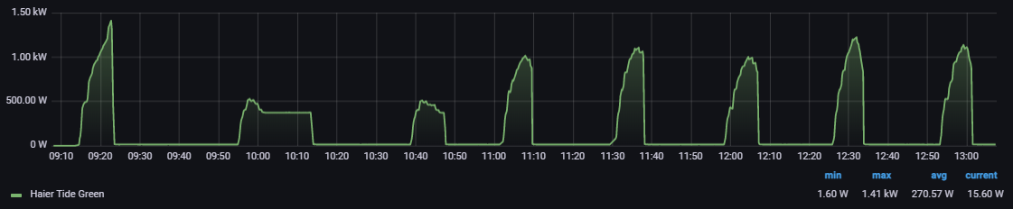

Ναι το haier είναι το 9ρι, τοποθετημένο σε δωμάτιο περίπου 12τμ με μόνο μία μπαλκονόπορτα.
Δεν το έχω δει να πηγαίνει πιο κάτω, συνήθως παίζει σταθερά στα 340w.

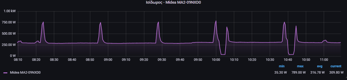

Παρακάτω το Midea.
  Απόκρυψη περιεχομένων
Άρα το Haier μέτριο για 9αρι αλλά έχουμε δει και χειρότερα.
Και επίσης δεν είναι defrost στο midea.

Γενικά πάντως δεν έχω ενθουσιαστεί με το πως δουλεύει το Haier.
Η παρακάρω φωτό είναι παλιότερη, με υψηλότερη εξωτερική θερμοκρασία (14-15 βαθμούς).
Δουλεύει λίγο ίσα ίσα για να πιάσει θερμοκρασία και μετά κλείνει σαν on-off κλιματιστικό.

17 λεπτά πριν, johnzrunner είπε
Προσωπικά δεν με ενδιαφέρει πως δουλεύει το κλιματιστικό αλλά πως είναι η θερμική άνεση στον κάθε χώρο.
Από τα διαγράμματα αυτό που δεν μου αρέσει είναι ότι τα 9ρακια έχουν μ.ο. 350 watt και για το σαλόνι που προφανώς είναι μεγαλύτερος χώρος ο μ.ο. είναι 500watt άρα κοστίζει πολύ περισσότερο η θέρμανση αν τ.μ. στις κρεββατοκάμαρες με εξαίρεση το daikin.
Στις κρεββατοκάμαρες έχω 2 AUX που αν και δουλεύουν διακεκομένα έχουν μέση κατανάλωση 200 watt με ζήτηση 21. (και η θερμική άνεση είναι μια χαρά)

2 ώρες πριν, johnzrunner είπε
Λογικό . Πρόκειται για ένα φθηνιάρικο κινέζικο κλιματιστικό που δεν έχει και follow me. Αλλά δεν έχει από την άλλη τα έντονα on-off των midea.

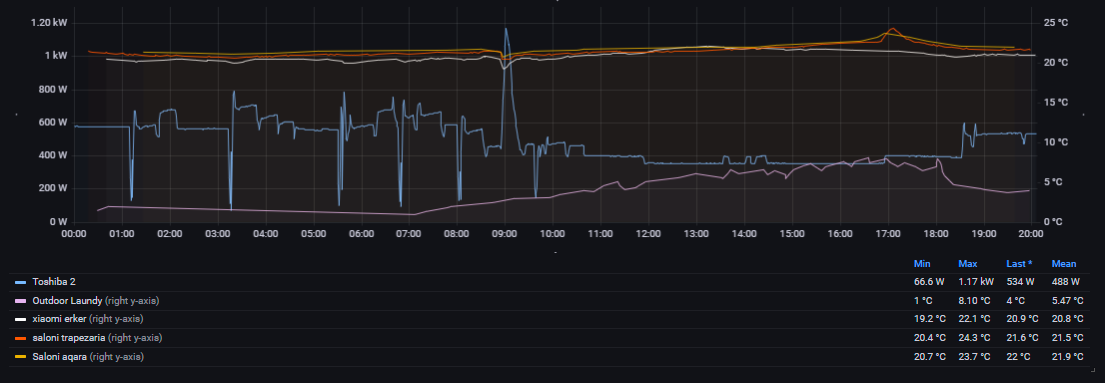

Μέχρι τώρα ειδικά στα κρύα είχα ζήτηση 22 και μερικές φορές 23 βαθμούς και σκάλα ανεμιστήρα στο 3, και η θερμοκρασία στο σαλόνι ήταν περίπου στους 21 - 21,5. Μετά απο μια συζήτηση εδώ διαπίστωσα ότι οι μετρήσεις που δίνουν στα μανουαλ κλπ είναι με την ταχύτητα στο max. Από χθες έχω σταθερά ζήτηση 20, και η θερμοκρασία στο σπίτι είναι σταθερά παντού 21 με 21,5 σε κάποια σημεία και φυσικά με χαμηλότερη κατανάλωση και λιγότερα defrost. Χθες και σήμερα μέση εξωτερική θερμοκρασία 1 σε σαλόνι κουζίνα και διάδρομο η μέση κατανάλωση είναι 500 watt. Θέλω περίπου 12 kwh την ημέρα δηλαδή στις πιο δύσκολες περιπτώσεις.
Νομίζω ότι τις ημέρες με πολύ κρύο η ταχύτητα του αέρα πρέπει να είνα στο φουλ (και ας έχουμε και λίγο θόρυβο παραπάνω)
ευχαριστώ όλους γιατί έχουμε μάθει πάρα πολλά και με την βοήθεια σας εκμεταλλευόμαστε τα μηχανήματα πολύ καλύτερα από ότι ο μέσος καταναλωτής.
*την μέση θερμοκρασία την βγάζω από σταθμό πολύ κοντά μου που καταγράφει πολύ πιο αξιόπιστα σε χαμηλές εξωτερικές.
* θυμίζω ότι η εξωτερική μονάδα είναι σε ταράτσα εντελώς εκτεθειμένη σε χιόνι και την χτυπάει και ο βοριάς..

2 λεπτά πριν, userAnon είπε
Φίλε το είχα απορία κιεγω αυτό με τον ανεμιστήρα αλλά δεν ειμουνα σίγουρος και δεν ήθελα να κάνω πειράματα μαύτο το καιρό.  Ευχαριστώ που μοιράστηκες την εμπειρία σου και με βοήθησες .

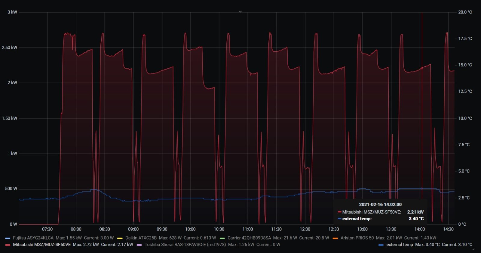

@apostolisep3 νομίζω κόλλησε φουτζιτζίτιδα το μίτσου σου :
Βλέποντας την κανονικότητα στα χρονικά διαστήματα, έχω την αίσθηση ότι είναι προληπτικά μικροντιφροστάκια μιας και κρατάνε λίγο :
Παρόμοια συμπεριφορά είχα δει στο 18άρι mitsubishi του γείτονα με επίσης μικρά ντιφροστ σε σχεδόν τακτά χρονικά διαστήματα, οπότε είναι μάλλον θέμα προγραμματισμού :
Για δες στο επόμενο που μάλλον μπορείς να το προβλέψεις αν πάει ανά 40' που τα βλέπω ότι πάνε, θα έχει πιάσει πάγο έξω η μονάδα;

53 λεπτά πριν, liakjim είπε
Στην παρούσα φάση έχει το απόλυτο 0 έξω με 90 υγρασία οπότε ίσως να το κάνει προληπτικά.
Φουτζιτιτιδα lol
Το asyg θα είχε κάνει πάνω από 10 κανονικά defrost σήμερα.
