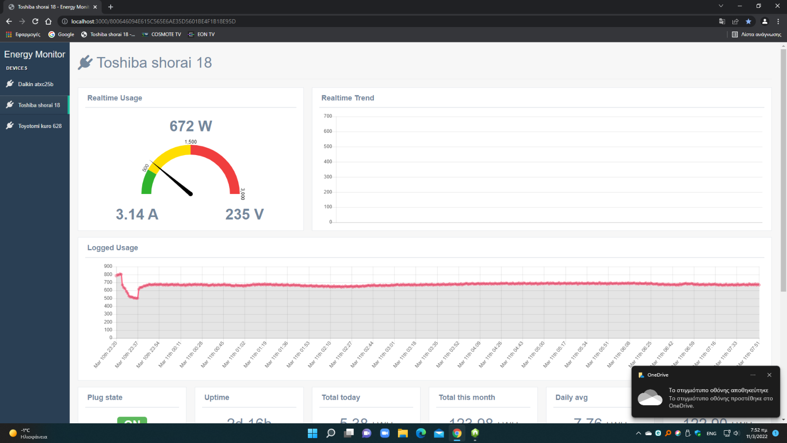

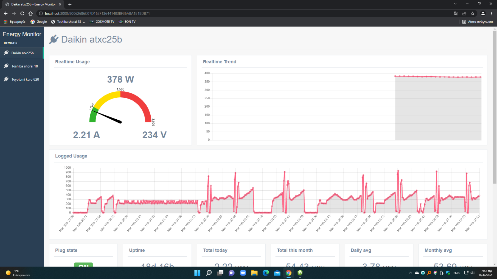

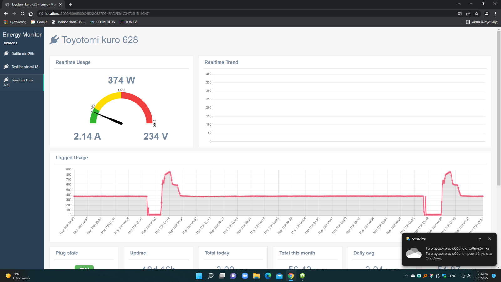

Ορίστε και το σχετικό διάγραμμα του mitsubishi σου. Τρένο!

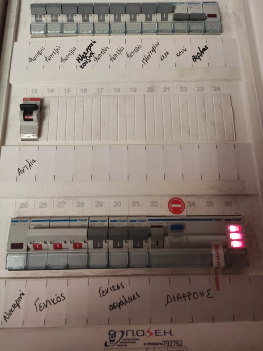

Παιδιά, το κλιματιστικό μου, Toshiba Edge, είναι συνδεδεμένο κατευθείαν μέσα από το μπουάτ.
Απ' ο,τι κατάλαβα, δεν μπορώ να μετρήσω την κατανάλωση με μια έξυπνη πρίζα, σωστά;
Έχω την Gosund και την TP Link που γράφετε κι εδώ.
Πώς μπορώ αλλιώς να μετράω την κατανάλωση;
Άκουσα για μετρητή μέσα στον πίνακα (φωτό), αλλά δεν έχω ιδέα από αυτά, ούτε μάρκες.
Κάτι για ράγας μου είπαν. Δεν ξέρω.
Ευχαριστώ πολύ.

4 ώρες πριν, Alexcxvtr είπε
Ευχαριστώ πολύ.
Αν δεν ξέρεις από ηλεκτρολογικα, το μόνο σίγουρο είναι πως θες ηλεκτρολόγο.
Αν το κλιματιστικό έχει δικη του ασφάλεια, τότε μετρητή ραγας, θα στον βάλει ο ηλεκτρολόγος στον πίνακα. Αν η γραμμή του κλιματιστικου είναι σε ασφάλεια με άλλα φορτία, τότε μετρητης κοντά στο μπουάτ θα στον κοτσάρει ο ηλεκτρολόγος να βλέπεις τις ενδείξεις.

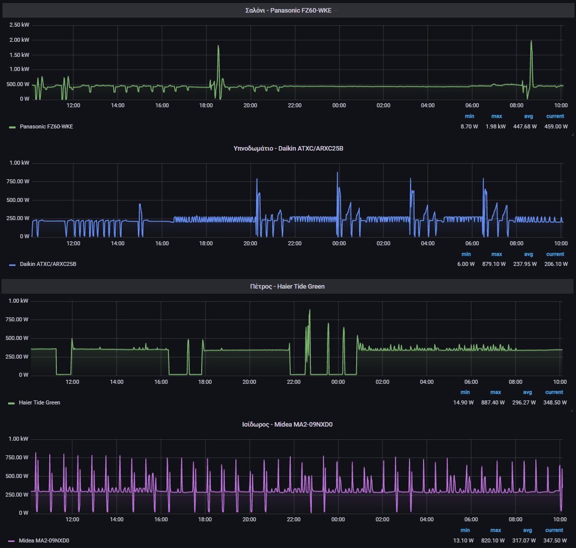

29 λεπτά πριν, johnzrunner είπε
Ας βάλω και εγώ τα δικά μου το τελευταίο 24ωρο. Όλα ρυθμισμένα στους 21, περιοχή Παλλήνη.
  Απόκρυψη περιεχομένων
Το haier είναι 9άρι; Θα έλεγες ότι τα 350W είναι τα ελάχιστα της λειτουργίας;
Επίσης μπορείς να κάνεις zoom σε ένα από τα συμβάντα του midea όπου δείχνει να κάνει παύση και εκκίνηση; Δεν μπορώ να καταλάβω αν είναι defrost ή όχι.
Συνδέστε για να σχολιάσετε
Κοινοποίηση σε άλλες σελίδες
@liakjim
Ναι το haier είναι το 9ρι, τοποθετημένο σε δωμάτιο περίπου 12τμ με μόνο μία μπαλκονόπορτα.
Δεν το έχω δει να πηγαίνει πιο κάτω, συνήθως παίζει σταθερά στα 340w.
Παρακάτω το Midea.
