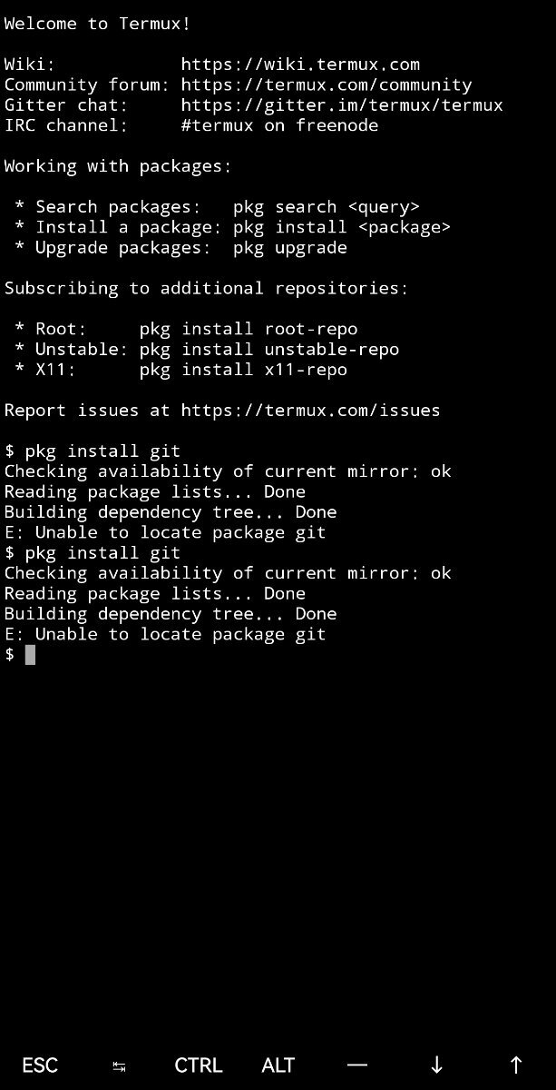

Θέλει root συσκευή για να δουλέψει το Termux ή κάνω κάτι λάθος; Screenshot_20220301_234945.jpg.240a26978fa39f286c0b3b2d1c32d694.jpg
edit:
Εγκατέστησα και την τελευταία έκδοση της εφαρμογής v0. 118.0 το προχωράει λίγο αλλά δεν...
Επεξ/σία από tini78vj

7 ώρες πριν, tini78vj είπε
edit:
Έχω καιρό να χρησιμοποιήσω το npm μιας και παίζω home assistant. Θα το ξαναδώ πάντως. Δοκίμασε σε κάποιον υπολογιστή πρώτα.

17 ώρες πριν, tini78vj είπε
edit:
Και εγώ δοκίμασα με την 118 από f-droid. Έφτασα παρακάτω αλλά κολλάει στο npm install.
Συνδέστε για να σχολιάσετε

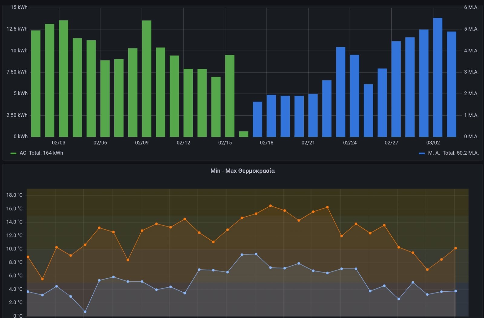

Καλησπέρα.
Πρώτος χειμώνας στο σπίτι που μένω στο οποίο είχε ήδη εγκατάσταση αερίου.
Τοποθέτησα και 3 κλιματιστικά λόγω και της φοβέρας ότι το αέριο φέτος θα είναι πολύ ακριβό.
Το σπίτι είναι μέσα στην πόλη της Θεσσαλονίκης 80τμ σαλοκουζινα, 2 δωμάτια, κατασκευή 2004.
Έκανα λοιπόν χρήση και των 2 ειδών θέρμανσης κατά περιόδους κρατώντας όλα τα απαραίτητα στοιχεία σε grafana - Home assistant.
Και επειδή τώρα ήρθαν οι λογαριασμοί παραθέτω ενδεικτικά στοιχεία κατανάλωσης για την περίοδο 1-15 Φεβρουαρίου (15 μέρες)  θέρμανση με τα κλιματιστικά και 17 Φεβ - 3 Μαρ (15 μέρες) θέρμανση με αέριο αφού έχω κάνει τους αναλογους υπολογισμούς κόστους.
Στη περίπτωση του ρεύματος δεν υπολογίζω πάγια, Δήμο,  ΕΡΤ, για να βγάλω κόστος kWh.
Κόστος θέρμανσης με τα κλιματιστικά για την περίοδο που είπα πιο πάνω 35€ και με το αέριο 25€.
Παραθέτω και γράφημα καταναλωσεων και των θερμοκρασιών της ανάλογης περιόδου.
Κοινοποίηση σε άλλες σελίδες
Επισης με το αεριο λογικα εχεις και καλυτερη "ποιοτητα" θερμανσης δλδ αισθημα θαλπωρης και ζεστασια στο σπιτι που διαρκει.
Παιζει βεβαια και ρολο ποσες ωρες εκαιγαν τα κλιματιστικα και με τι ζητουμενη εσωτερικη και τι πραγματικη εξωτερικη και ποσες ωρες εκαιγε το καλοριφερ με τι εσωτερικη θερμοκρασια και τι εξωτερικη.
Αν λχ το κοστος των 35 ευρω με κλιματισμο αφορουσε λειτουργια 24/7 (οπως προτεινουν πολλοι εδω μεσα) τοτε ειχες ενα σπιτι με μονιμη επιθυμητη θερμοκρασια ενω στο καλοριφερ εκτιμω οτι δουλευε συγκεκριμενες ωρες. Ομοιως αν τα κλιμαστικα δουλευαν με ζητουμενη 24-25 βαθμους και το καλοριφερ με 21 ή η εξωτερικη ηταν χαμηλοτερη τη βδομαδα των κλιματιστικων λογω κακοκαιριας παιζει ρολο.
Το αναφερω γιατι δεν ειναι μονο θεμα ξερης συγκρισης κοστους σε ευρω. Για να μπορεσεις να συγκρινεις κοστος σε ευρω πρεπει ολα τα αλλα να ειναι ιδια ceteris paribus που λενε στα οικονομικα.
Πρεπει δλδ ολες οι αλλες απολυτες συνθηκες και παραμετροι να ειναι ιδιες αλλιως οι δυο μεθοδοι δεν μπορουν να συγκριθουν απευθειας και εχεις πολλα outliers.
Επεξ/σία από Sebu

8 λεπτά πριν, Sebu είπε
Στο γράφημα που έβαλα φαίνονται οι εξωτερικές θερμοκρασίες που επικρατούσαν κάθε ημέρα της περιόδου.
Όσον αφορά τη χρήση,  και τα 3 κλιματιστικά δούλευαν 24/7 το ίδιο και το καλοριφέρ.
Η θερμοκρασία εντός του σπιτιού συνεχώς στους 20.5 πραγματική θερμοκρασία.
Η θερμική άνεση ίσως λίγο καλύτερη με τα κλιματιστικά.
Επεξ/σία από alexdeskas

3 ώρες πριν, alexdeskas είπε
Καλησπέρα.
Ποια είνα η μονάδα μέτρησης στο ΦΑ? Το τελικό κόστος εξαρτάται με τι τιμή αγοράζεις το κάθε είδος ενέργειας. Το οποίο είναι?
(μάλλον η μονάδα μέτρησης που έχεις είναι σε κυβικά μέτρα. που σημαίνει 528 kwh.άρα αν η μέση θερμοκρασία ήταν ίδια στις 2 περιόδους οι 164 kwh ρεύματος = 528 kwh αερίου  (1kwh ρευματος=3,2 kwh αερίου)
αν τα υπολόγισα σωστά όμως η μέση θερμοκρασία τις πρώτες 15 ημέρες είναι περίπου 8 και τις υπόλοιπες 15 περίπου 9 (έχουν 1 μονάδα διαφορά - υπερ του φυσικού αερίου).
άρα χοντρικά αυτό που με ενδιέφερε είναι ότι η 1 kwh ρευματος είναι περίπου 4 kwh ΦΑ.
Ευχαριστώ!
(αν δεν σου είναι κόπος μπορείς να βγάλεις την μέση θερμοκρασία ανα περίοδο σε παρακαλώ?)
Επεξ/σία από userAnon
