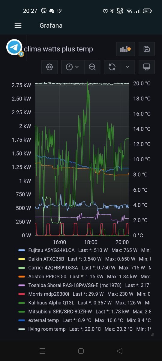

Fuzzy logic ε;
Screenshot_2022-03-01-20-27-28-78_c3a231c25ed346e59462e84656a70e50.jpg.7fa6e95b3530c6b8315f72ebba57f803.jpg
Το μισό μου βασίλειο ότι τρώει ριπές αέρα ο εσωτερικός αισθητήρας θερμοκρασίες από την τρύπα που περνάνε οι σωλήνες.
Τόσο καιρό δεν έχουμε δει ποτέ τέτοιο διάγραμμα κατανάλωσης .

2 λεπτά πριν, liakjim είπε
Fuzzy logic ε;
Όντως περίεργο και εκεί που ηρεμεί 20:00 και κάτι...σταματάει η καταγραφή, έχεις και παρακάτω; Μετά ισορροπεί;

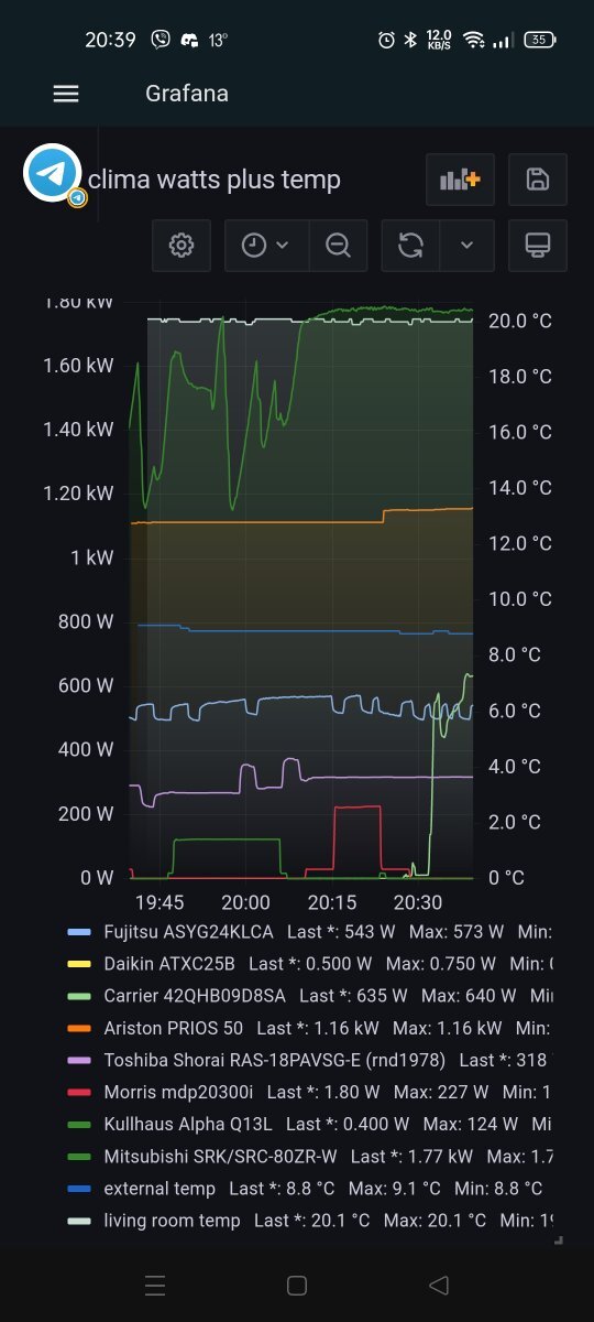

5 λεπτά πριν, Rnd1978 είπε
Όντως ισορρόπησε ( σταμάτησε ο αέρας απέξω 🙃)
Screenshot_2022-03-01-20-39-52-50_c3a231c25ed346e59462e84656a70e50.jpg.64b25d770bcb4c82d75af2be85e44e15.jpg
@apostolisep3 πάτησες κάτι;

1 ώρα πριν, liakjim είπε
Η ο αέρας όπως λες..η μπορεί απλά θέλει κάποιον χρόνο για να μάθει να συμπεριφέρεται όπως πρέπει.. Και όταν "αποκτήσει" αυτές τις γνώσεις (ανάλογα με τον χώρο,εξωτερικές θερμοκρασίες κτλ) να συμπεριφέρεται μετά όπως πρεπει..
Σενάριο: Αν όσο "μαθαίνει" το κλιματιστικό, ο χειριστής αλλάζει συνεχώς επιθυμητή επειδή έχει μετρητή κατανάλωσης.. μπορεί να μη καταφέρνει να "μάθει" και να κάνει περίεργα.
Μια επανεκκίνηση όμως θα την δοκιμαζα 100%

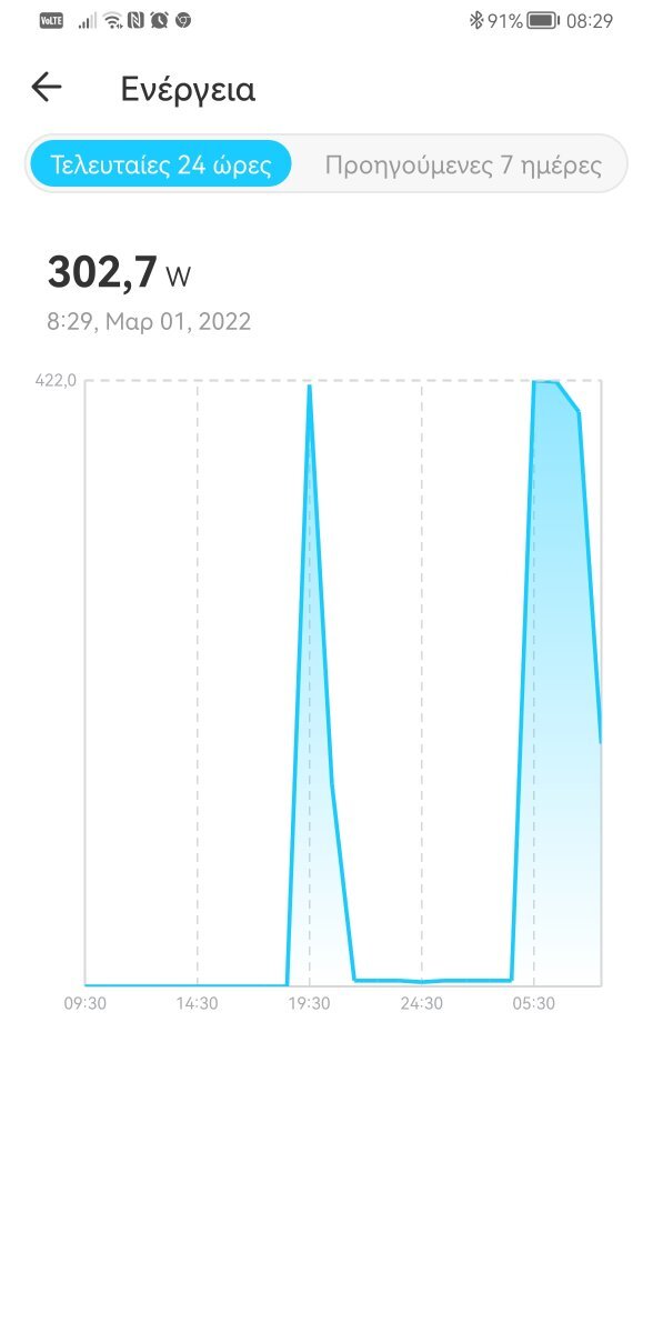

Μπήκε και το δικό μας.
ASYG18KMTA/AOYG18KMTA εχθές το μεσημέρι.
Μεγάλη εσωτερική μονάδα αλλά αρκετά αθόρυβη, και ακόμα ποίο αθόρυβη η εξωτερική μονάδα (πάντα σε σύγκριση με το προηγούμενο κλιματιστικό Toyotomi 18TAN/TAG Inverter)
Απο το λίγο που δούλεψε 4, 5 ώρες, η TaPo P110 πήρε αυτη την κατανάλωση.
Εξωτερική θερμοκρασία 7 - 9°C
Εξωτερική θερμοκρασία 23°C
Ανεμιστήρας στο μέγιστο.
Να σημειώσω ότι προορίζεται σχεδόν μόνο για ψύξη 85% -  15% για θέρμανση.

25 λεπτά πριν, tini78vj είπε

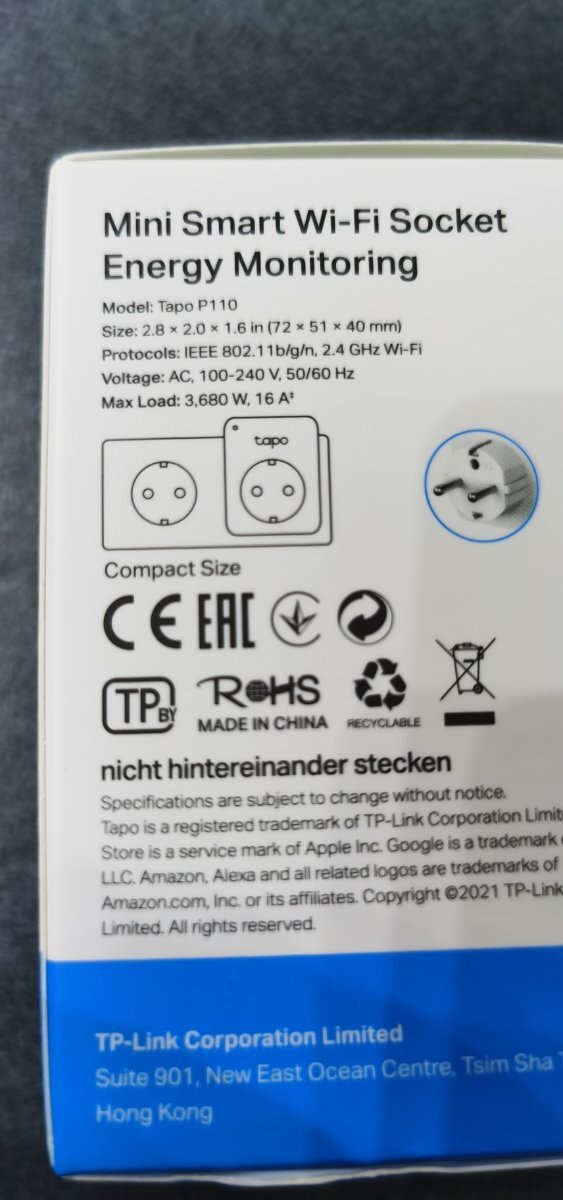

Ζηλεύω! Καλοδούλευτο!
Για δες μήπως η tapo που έχεις παίζει με το αρχειάκι από github που έχει το sticky οπότε θα μπορείς να βλέπεις και καμπύλες κατανάλωσης στον υπολογιστή σου.
ΥΓ Είσαι σίγουρος ότι έχεις το tapo 110; Αυτό αντέχει μέχρι 10Α. Μπορεί να είναι λίγο οριακό.

20 λεπτά πριν, liakjim είπε
Ευχαριστώ πολύ.
Η Ρ100 είναι 10Α ή Ρ110 είναι 16Α.
Σε όλα τα σίτε (που το έψαξα τουλάχιστον) η προδιαγραφές έιναι copy/paste της Ρ100, χωρίς να αλλάξουν το Max. Load 3680W/16A
Παραθέτω φώτο από το κουτί.
