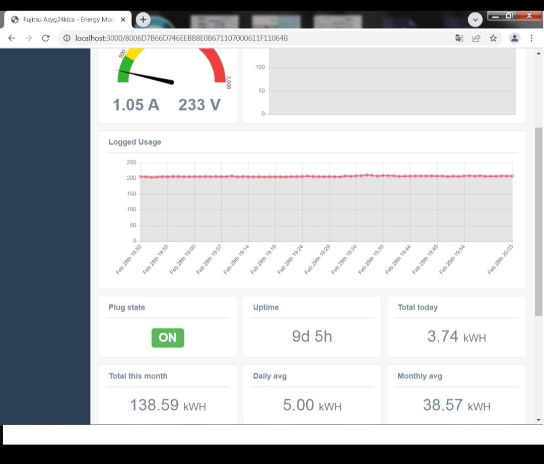

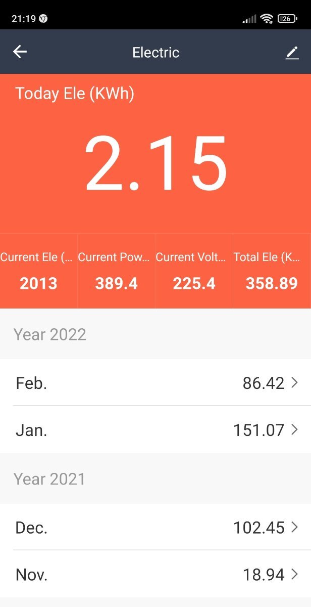

@apostolisep3 πως πάει το εργαλείο;
Βλέπω έχεις λίγο περίεργες καμπύλες κατανάλωσης. Νομίζω έχει πολύ παίξιμο (με γαλάζιο το δικό μου asyg24klca) :
Μήπως δεν σου έχουν κλείσει την τρύπα που περνάνε οι σωληνώσεις και διαβάζει ρεύματα αέρα όπως μου είχε συμβεί σε εμένα στο daikin εδώ ;
Δεν δικαιολογείται επίσης που ξεκίνησε μιας και πχ στην κάτω εικόνα με ροζ το toshiba shorai του @Rnd1978 που εκκίνησε και με πορτοκαλί το ariston των πεθερικών που επίσης ξεκίνησε. Η διαφορά είναι εμφανέστατη.

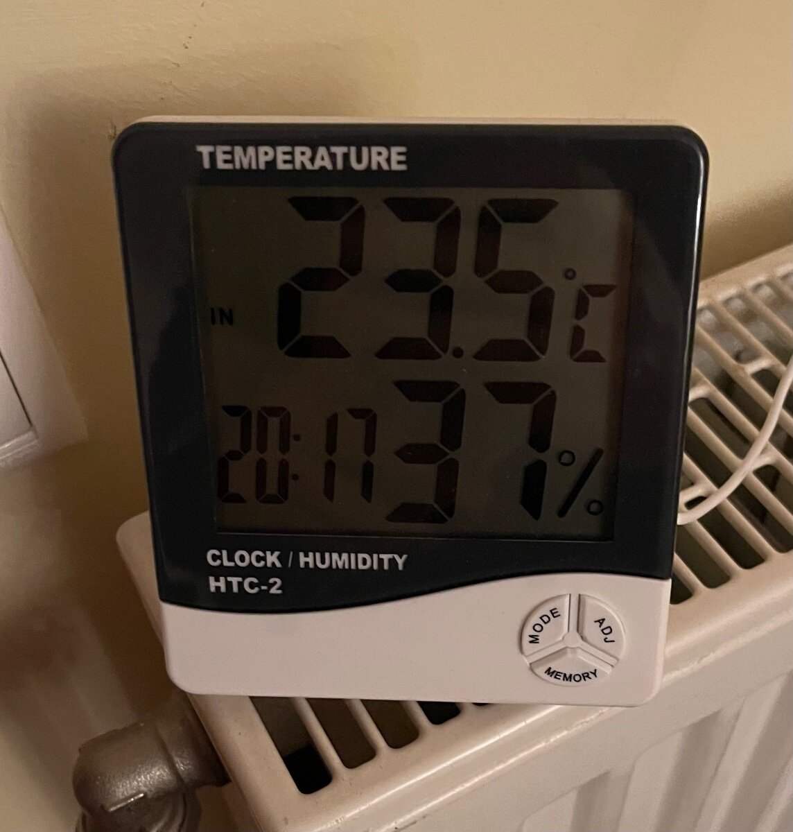

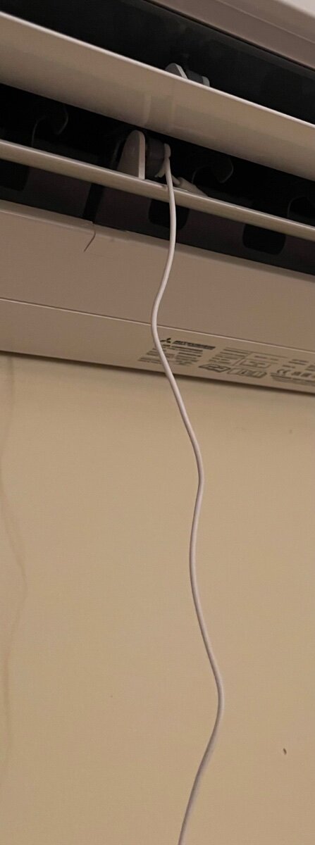

Την απόληξη του θερμομέτρου βαλτην πάνω στα φίλτρα ψηλά από εκεί που ρουφάει αέρα. Δεν παίζει να βγάζει μόνο 23.5C αέρα από τις περσίδες.

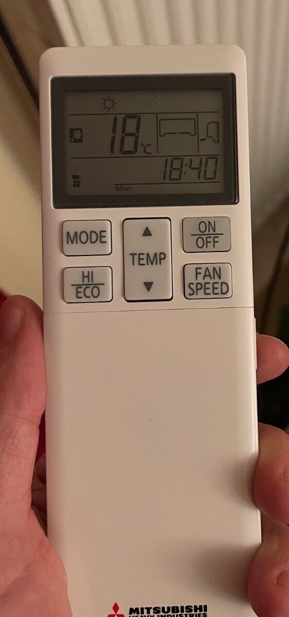

1 λεπτό πριν, liakjim είπε
Με 18 στο κοντρολ????
Θα έπρεπε να βγάζει πολύ χλιαρό αέρα, ενώ βάζοντας το χέρι μου είναι καυτος.

2 λεπτά πριν, apostolisep3 είπε
Τι καυτός; Το θερμόμετρο με τον συμπιεστή σε λειτουργία δείχνει τον αέρα να βγαίνει με 23.5; Για βάλτο ψηλά να δούμε πόσο διαβάζει.

36 λεπτά πριν, userAnon είπε
@apostolisep3
οι 23.5 βαθμοι ειναι δωματιου ή στις περσιδες?
το εχεις βαλει στην θερμανση ή εινσι στο auto?
Θέρμανση με φαν στο auto. Οι 23.5 είναι στις περσιδες.

Ο καιρός μαλάκωσε τον Φεβρουάριο και οι καταναλώσεις των κλιματικών έπεσαν πολύ. Το Fujitsu asyg24klca 140 κιλοβατ το sendo το 9αρι κοντά στα 90. Με διαφορά ο οικονομικότερος τρόπος θέρμανσης.

20 λεπτά πριν, aenaos15 είπε
Ικανοποιημενος απο το  Sendo ;;;;;
Δυο έχω, ένα 12αρι και ένα 9αρι. Ικανοποιημένος είμαι. Αθόρυβα είναι, ζεσταίνουν άμεσα τους χώρους, έχουν wifi  και μπορώ να πω ότι είναι οικονομικά.
Το μόνο ελάττωμα είναι ότι δεν πέφτουν σε πολύ χαμηλά βατ. Για να καταλάβεις το Φουτζι το 24αρι δουλεύει για πλάκα στα 190-200 watt. Τα sendo κάτω από 340 δεν πέφτουν αλλά δεν με ενοχλεί αφού κρατάνε σταθερή θερμοκρασία παρόλα τα on off.
