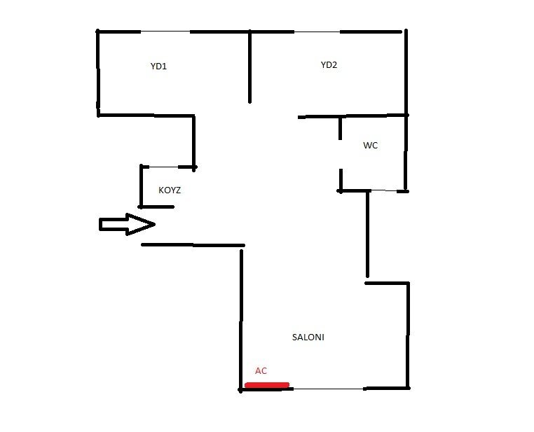

  1. 500€
  2. Νέα αγορά
  3. Αδιάφορο
  4. 40% ψύξη / 60% θέρμανση (θέρμανση για 1-2 χρόνια. θα γίνει μόνιμη εγκατάσταση φυσικού αερίου)
  5. Αποκλειστική πηγή θέρμανσης(για 1-2 χρόνια), περιστασιακή σε ψύξη
  6. Ενιαίος χώρος ~35τμ σαλόνι-τραπεζαρία-κουζίνα.
  7. Ροδόπη με ~37C το καλοκαίρι και -5C τον χειμώνα
  8. Απαραίτητα: WiFi. Επιθυμητά ιονιστής,  μεγάλη εγγύηση, αθόρυβο
  9. Διαμπερές (ανατολή-δύση)
  10. Στο εργαλείο έβαλα όλα τα καθαρά τετραγωνικά μέτρα του διαμερίσματος 62. Είναι σαλονοκουζίνα με 2 υπνοδωμάτια. Ο ενιαίος χώρος είναι ~35τμ.
    7115,91 Watt
    6119,68 KCal/h
    111,19 Watt/m^2
    95,62 KCal/h/m^2
Συνδέστε για να σχολιάσετε
Κοινοποίηση σε άλλες σελίδες
1 ώρα πριν, kSiS είπε
  1. 500€
  2. Νέα αγορά
  3. Αδιάφορο
    7115,91 Watt
    6119,68 KCal/h
    111,19 Watt/m^2
    95,62 KCal/h/m^2
3 μηχανήματα θα πρέπει να μπουν οπότε θα πρέπει να μπεις λίγο στον κόπο να απαντήσεις το ερωτηματολόγιο 3 φορές, μια για κάθε χώρο. Επίσης το μπάτζετ προφανώς θα πρέπει να ανέβει για να καλύψει και τα 3 μηχανήματα εκτός αν θέλεις καταρχάς να πας για τα 35τμ οπότε και πάλι θα πρέπει να ξανατρεξεις το utility υπολογισμού απωλειών για τον συγκεκριμένο χώρο. Θα βοηθούσε και μια κάτοψη του σπιτιού.
2 ώρες πριν, liakjim είπε
Θα ήθελα βοήθεια μόνο για τον ενιαίο χώρο των 35τμ. Έκανα και ένα πολύ πρόχειρο σχέδιο. Ευχαριστώ.
4959.39 Watt
4265.07 KCal/h
141.70 Watt/m^2
121.86 KCal/h/m^2
43 λεπτά πριν, kSiS είπε
4959.39 Watt
4265.07 KCal/h
141.70 Watt/m^2
121.86 KCal/h/m^2
https://www.skroutz.gr/s/27528132/Inventor-Comfort-MFVI32-18WFI-MFVO32-18-Κλιματιστικό-Inverter-18000-BTU-με-Ιονιστή-και-WiFi.html
