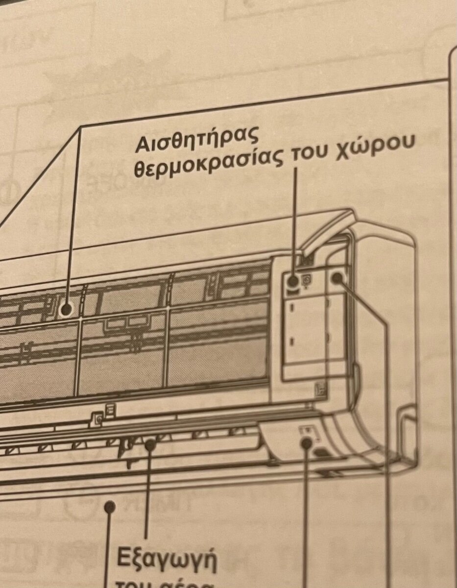

1 λεπτό πριν, m4rk0s είπε
Δες στο manual ο αισθητήρας θερμοκρασίας που ειναι? Μηπως οπως εχει τοποθετηθει πνίγεται σχεδον απο τον τοιχο και δεν μετραει σωστα? Εχει κατι οπες στο πλαι συνήθως...
Παιζει να κοιταει την κολώνα δεξια? Αρα να διαβαζει απο μια μικρη σχισμη αερα?

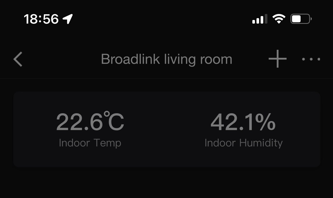

Κοιτάω το θερμόμετρο στο σαλόνι αλλά επίσης και τον αισθητήρα του broadlink που είναι αρκετά μακρυά από το air-condition.
Απλά δεν μπορώ να καταλάβω πως με 18 βαθμούς στο κοντρολ έχω 22.5 στο σαλόνι.

ο αισθητήρας που ειναι πανω στο ac εννοώ εγώ. Αυτος που διαβαζει θερμοκρασια αερα οταν του ζητάς μια θερμοκρασια...αν ειναι "μπουκωμενος" θα αργει να αντιδράσει ή ακομα και αλλη να ζητας και αλλη να δινει το ac
Συνδέστε για να σχολιάσετε
Κοινοποίηση σε άλλες σελίδες
1 ώρα πριν, m4rk0s είπε
Δεν έχει κανένα εμπόδιο ο αισθητήρας.

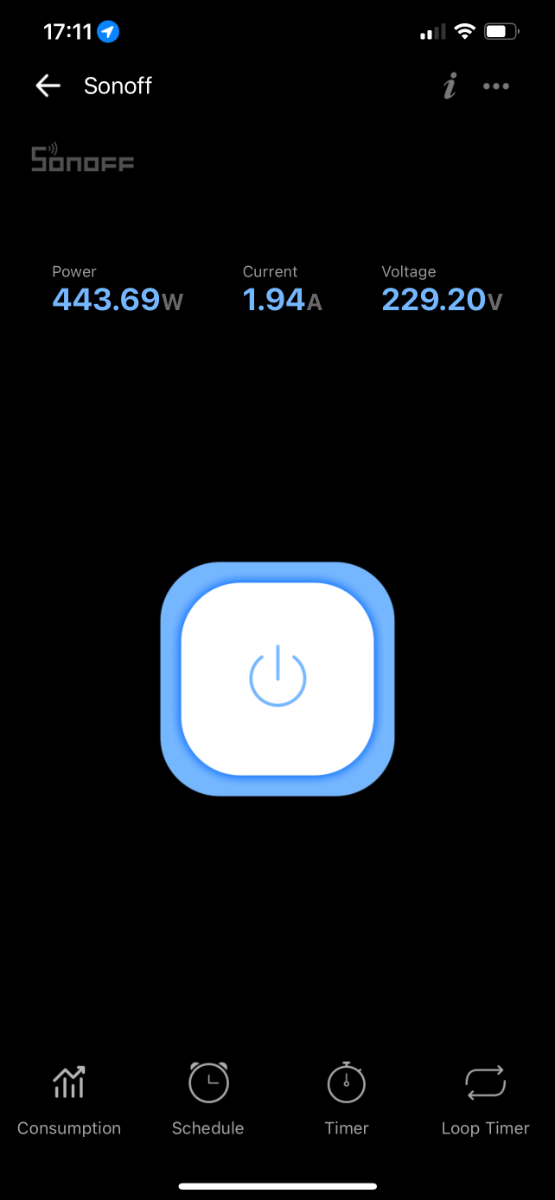

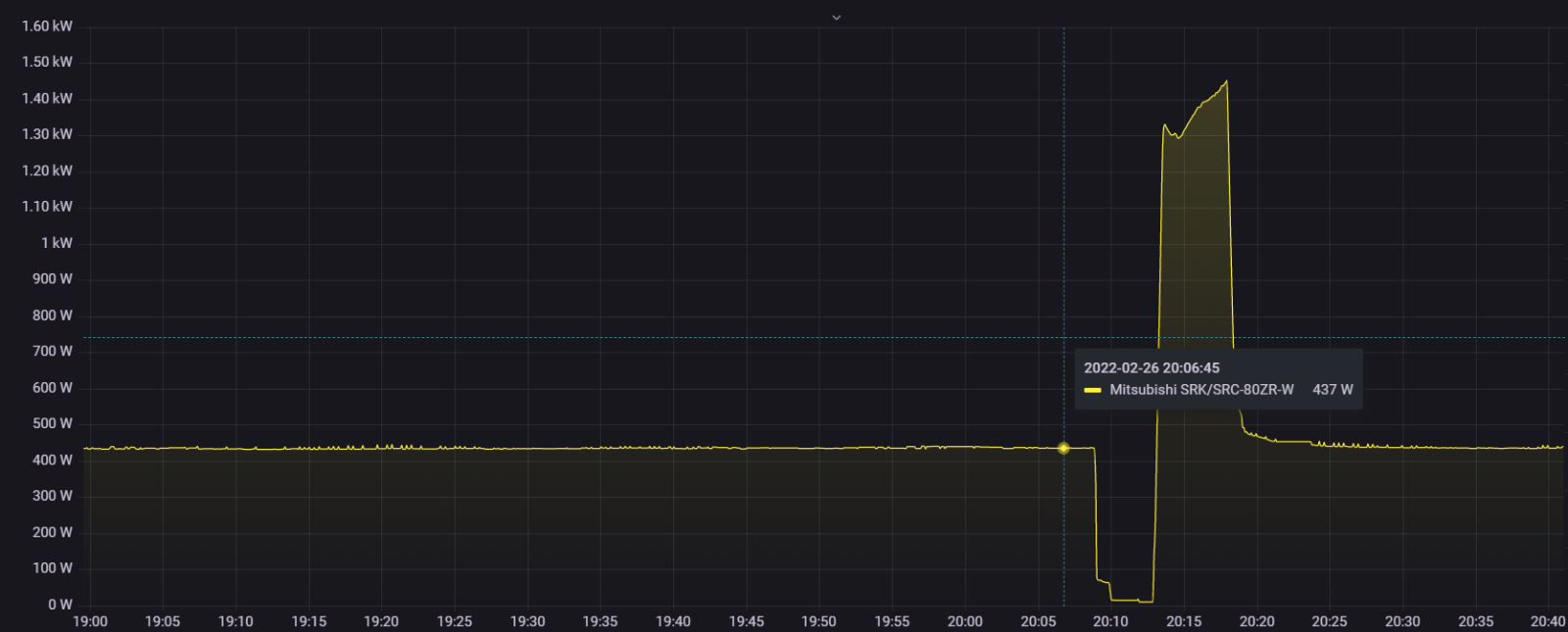

Χάρη στο sonoff (που μπορεί και κάνει share) και το μαγικό homeassistant, μπορούμε και βλέπουμε το mitsubishi του @apostolisep3 πως συμπεριφέρεται:
Νομίζω είναι ασφαλές να συμπεράνουμε ότι τα περίπου 435W είναι τα ελάχιστα watts στις παρούσες συνθήκες.
To οποίο ταιριάζει στα στοιχεία που δίνει η mitsubishi για 400 ελάχιστα, προφανώς στους 7C οπότε λογικά θα μπορεί να πάει και ελαφρώς πιο κάτω (να πω 350;;;), τιμή άκρως ικανοποιητική για τις δυνατότητες του συγκεκριμένου μηχανήματος (11.2KW max!!!).

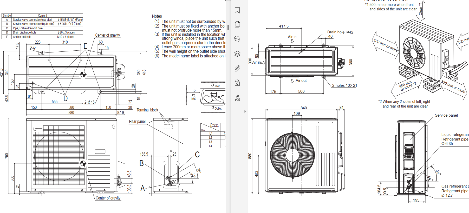

Επίσης μου κάνει εντύπωση ότι τελικά η εξωτερική μονάδα των heavy (αριστερά) είναι πιο μικρή από τα ap71(δεξιά).
Άρα δεν έκανα λάθος από τη φωτογραφία τελικά.
Τώρα @apostolisep3, για τη θερμοκρασία στον χώρο, μπορεί η mitsubishi να έχει μεγάλο offset πχ +3C όσο πάνω κάτω η daikin αν και για καλό και για κακό, ρίξε μια ματιά στις φωτογραφίες που είχα σηκώσει όπου στο δικό μου daikin, ο ψυκτικός δεν είχε κλείσει την τρύπα των σωλήνων και έμπαινε κρύος αέρας μέσα από εκεί και μπέρδευε τον αισθητήρα οπότε διάβαζε κρύο όταν στο σπίτι είχε πιάσει θερμοκρασία:
Και η μέσα τρύπα και η έξω είναι καλλυμενη. Όσο για το offset δεν είχα ιδέα ότι μπορεί να γίνει κάτι τέτοιο.
Όσον αφορά τις 2 μονάδες πράγματι η εξωτερική μονάδα του ΑΡ71 είναι ελαχιστα ποιο μεγάλη σε ύψος αλλά η εξωτερική του srk έχει μεγαλύτερο βαθος
