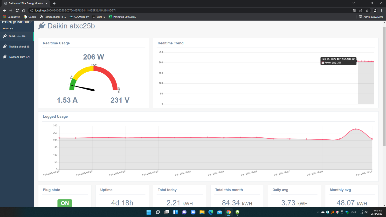

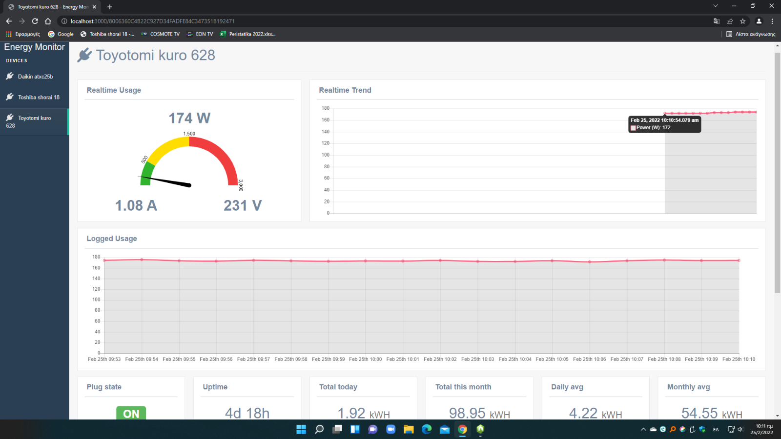

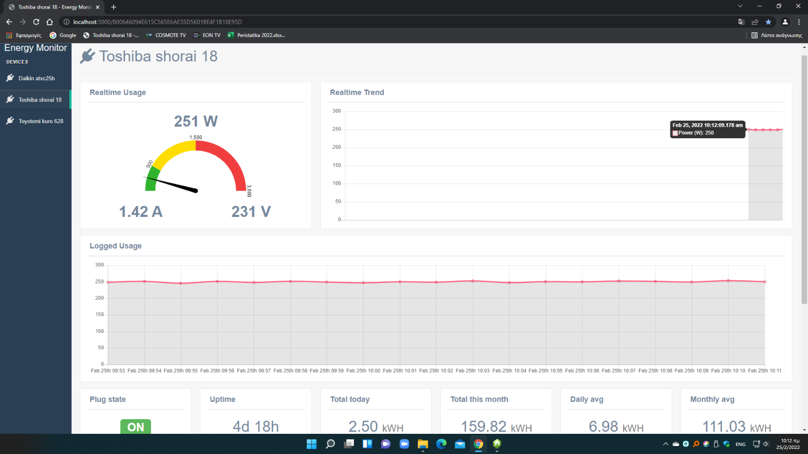

Εγω τις τελευταιες 5-6 μερες τα αναβω ελαχιστα το βραδυ για 2-3 ωρες σε συνδυασμο συχνα με αφυγραντήρα.
Μιλάω για γελοίες καταναλώσεις ανάμεσα σε μιση κιλοβατώρα μέχρι 1,6 καθημερινα...
@dismostr: πάντως βλέποντας τις καταναλώσεις σου μπορώ να συμπεράνω αναλογικά και τις καταναλώσεις των δικων μου atxc25c. Βλέπω λοιπόν ότι...μπακαλίστικα ότι το 9αρι καιει περίπου τα μισα απο το 18αρι σου οπότε στην θεωρία το κάθε 9αρι θα καιει κατιτις λιγότερο από τα μισα του16αριου haori μου.  Αυτά μεχρι να ασχοληθώ και να τα μετρησω στην πραξη έστω με πριζακια μετρησης καταναλωσης...

8 ώρες πριν, spyros.s είπε
Αν ο χώρος ειναι καλός σε μόνωση  και έχει γίνει και σωστή τοποθέτηση μπορεί και λιγότερα
