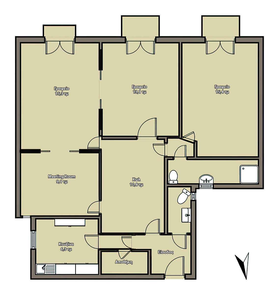

Στις 21/2/2022 στις 10:09 ΠΜ, NewUser1 είπε
Καλημέρα στην ομάδα και ευχαριστώ προκαταβολικά για την βοήθεια σας.
Ψάχνω για αγορά κλιματιστικών για γραφεία 100τμ. Είναι κέντρο Αθήνα (πλ. Κάννιγγος) ψηλα (7ο από 9 ορόφους), με νότιο προσανατολισμο. Έτσι όπως το βλέπω υπολογίζω ότι θα χρειαστούν 3 μονάδες? Η με 2 μπορεί να γίνει δουλειά? Οι μονάδες multi split είναι καλή λύση?
  1. Ποσό που διαθέτουμε : 2.500€
  2. Νέα αγορά ή αντικατάσταση παλιού. Νέα αγορά
  3. Επιθυμητό κατάστημα: Αδιάφορο
  4. Χρήση κλιματιστικού: Μόνιμη λειτουργία εργάσιμες μέρες/ώρες (γραφείο), 60% ψύξη / 40% θέρμανση (περίπου, για κέντρο Αθήνας ίσως 70-30?)
  5. Αποκλειστική πηγή θέρμανσης και ψύξης
  6. Χώρος που θα τοποθετηθούν: 1 μεμονωμένο γραφείο 14τμ (κλείνει), ο υπόλοιπος χώρος 2 γραφεία (15+13τμ)-meeting room(9τμ)-χωλ(11τμ)-είσοδος-κουζίνα(6τμ).
  7. Τοποθεσία Αθήνα κέντρο
  8. Απαραίτητα / επιθυμητά / αδιάφορα features πχ wifi, ιονιστής,  μεγάλη εγγύηση, αθόρυβο κτλ: Ενεργειακή κλάση Α++, σχετικά αθόρυβο
  9. Πληροφορίες περί μονώσεων, κουφώματα, ιδιαιτερότητες χώρου (πχ έντονη ηλιοφάνεια, ψηλοτάβανο, μαγαζί με ανοιχτές πόρτες κτλ):  Παλιό κτίριο (αυτά τα κλασικά του κέντρου δεκαετίας του 60), ταβάνι 2,80μ, ξύλινο παρκέ στα γραφεία, μωσαϊκό σε χωλ-κουζίνα,κουφώματα καινόυργια αλουμινίου με διπλά τζάμια, πόρτα ασφαλείας, νότιος προσανατολισμός σε ψηλό όροφο = πολλή ηλιοφάνεια
  10. Απώλειες του χώρου (συνολικά):
    6455.44Watt
    5551.68KCal/h
    71.73Watt/m^2
    61.69KCal/h/m^2
          για 21C
Ευχαριστώ για την βοήθεια!

2 ώρες πριν, NewUser1 είπε
τέλειο σπίτι.
Λοιπόν, ένα μικρό στο πάνω δεξιά γραφείο και ένα μεγάλο στο πάνω αριστερά γραφείο που θα δίνει στο δεξί του και στο meeting room.
Οπότε τρέξε το utility που υπολογίζει απώλειες 2 φορές, μία για κάθε περίπτωση.

3 ώρες πριν, liakjim είπε
τέλειο σπίτι.
Ευχαριστώ! 'Ετρεξα το utility:
Για το μεμονωμένο γραφείο (πάνω δεξιά) βγάζει:
Θερμικές Απώλειες (μεμονωμένο γραφείο)
1635.28 Watt
1406.34 KCal/h
90.85 Watt/m2
78.13 KCal/h/m2
για 21 oC
Για τα υπόλοιπα δωμάτια:
4128.97 Watt
3550.91 KCal/h
86.02 Watt/m2
73.98 KCal/h/m2
για 21 oC
Βέβαια έβαλα επιθυμητή θερμοκρασία 21 βαθμούς που για το χειμώνα είναι καλά αλλά για καλοκαίρι είναι υπερβολικά χαμηλά, ο στόχος θα ήταν πιο κοντά σε 25oC (αλλά το utility ζητάει μόνο 1 θερμοκρασία....).
Επεξ/σία από NewUser1
προσθήκη διευκρίνισης
