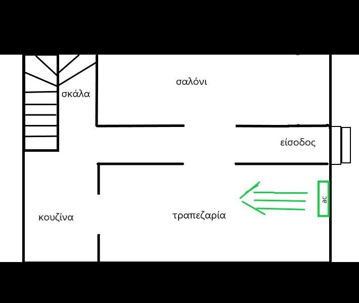

billdanos
2 ώρες πριν, Corum είπε
τα κλιματιστικα δαπεδου ειναι συνηθως για συστηματα multi που εχεις μια εξωτερικη μοναδα συνδεδεμένη με πολλές εσωτερικές. Θα έλεγα οτι είναι καλύτερα να κοιτάξεις παραδοσιακό τοίχουν που θα έχεις πολυ μεγαλύτερες επιλογες.
Η αλήθεια είναι πως για multi προσανατολίζομαι,  για να αποφύγω αν μπορώ κι άλλα τρυπήματα και αισθητικά, αλλό ενα κουτί στη πρόσοψη.
Αυτή τη στιγμή οπως φάινεται στο σκίτσο του χώρου που παραθέτω (38τμ) έχω ένα παλιό 12ρι που ζεσταίνει εξαιρετικά την τραπεζαρία, επαρκώς την κουζίνα αλλά στο σαλόνι ίσα, ίσα που σπαέι το κρύο(λογικό). Το ερωτηματολόγιο μου έβγαλε 4.5kw απώλειες. Θεωρητικά ίσως ενα καλό 18ρί θα ήταν αρκέτο, αλλά λαμβάνοντας υπόψιν τη διαρύθμιση + ύψος ταβανιού + απώλειες από τον αέρα που φεύγει στη σκάλα πιστεύω πως απίθανο να μοιράζεται σώστα η θερμοκρασία στο σαλόνι με μία μονάδα.
Οπότε κοιτάω για ένα 14-16ρι ν αντικαταστήσω το παλιό στη τραπεζαρία και ένα 9ρι μόνο για το σαλόνι.
Σε περίπτωση λοιπόν split και σχεδόν αποκλειστικά για θέρμανση κόιταζα για δαπέδου κι ας είναι κάπως πιό ακρβά επειδή υποτίθεται(;) ότι έχουν καλύτερη αίσθηση στο κομμάτι αυτό επείδη ξεκινά ο ζεστός αέρας από χαμηλά. Αν δεν έχουν ουσιαστική διαφορά, ok, πάμε παρακάτω.
Τέλος παντων, αν έχετε παιδιά κάποια πρόταση με ταβάνι 1500-2000 ευρώ ευπρόσδεκτή.

48 λεπτά πριν, wakabanka είπε

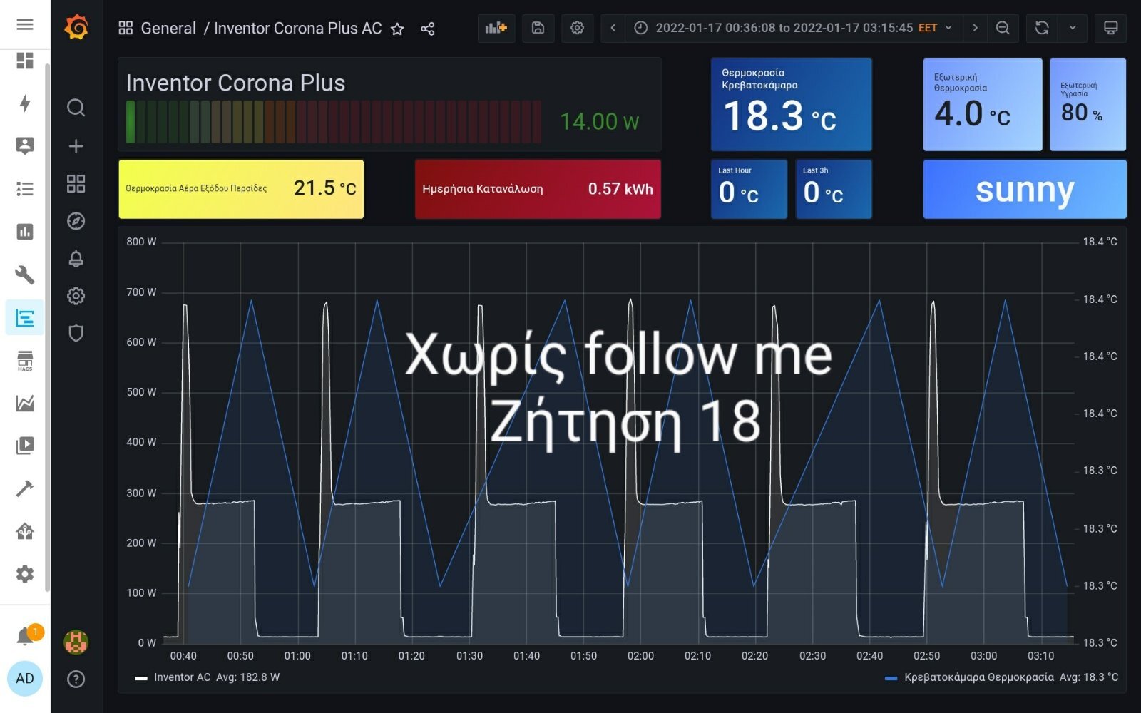

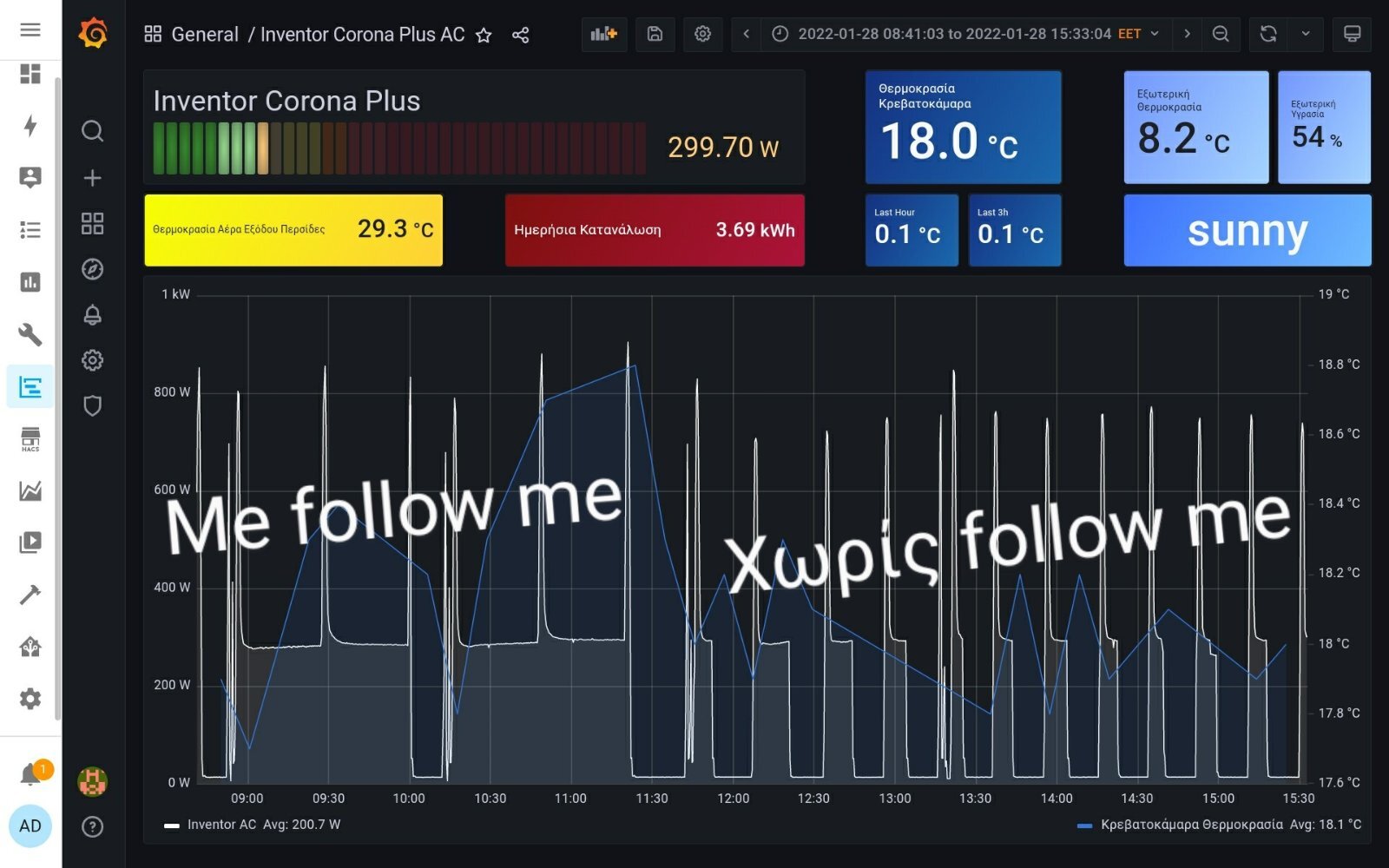

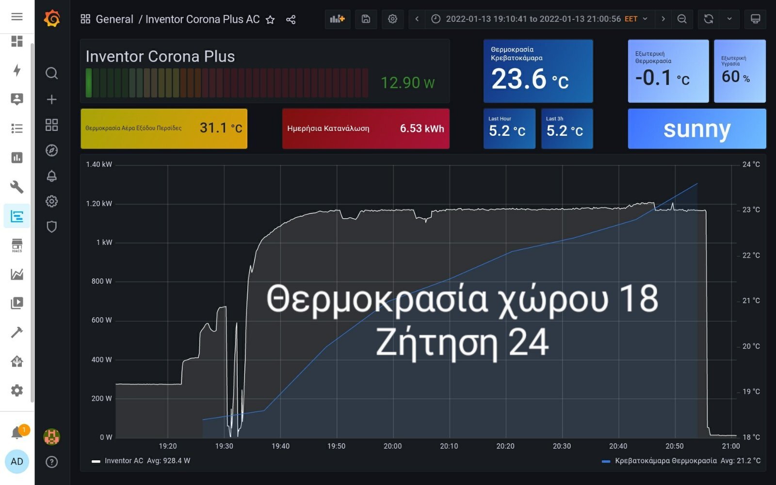

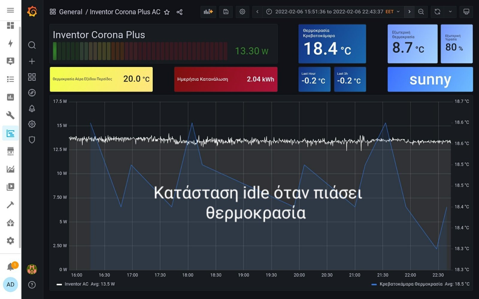

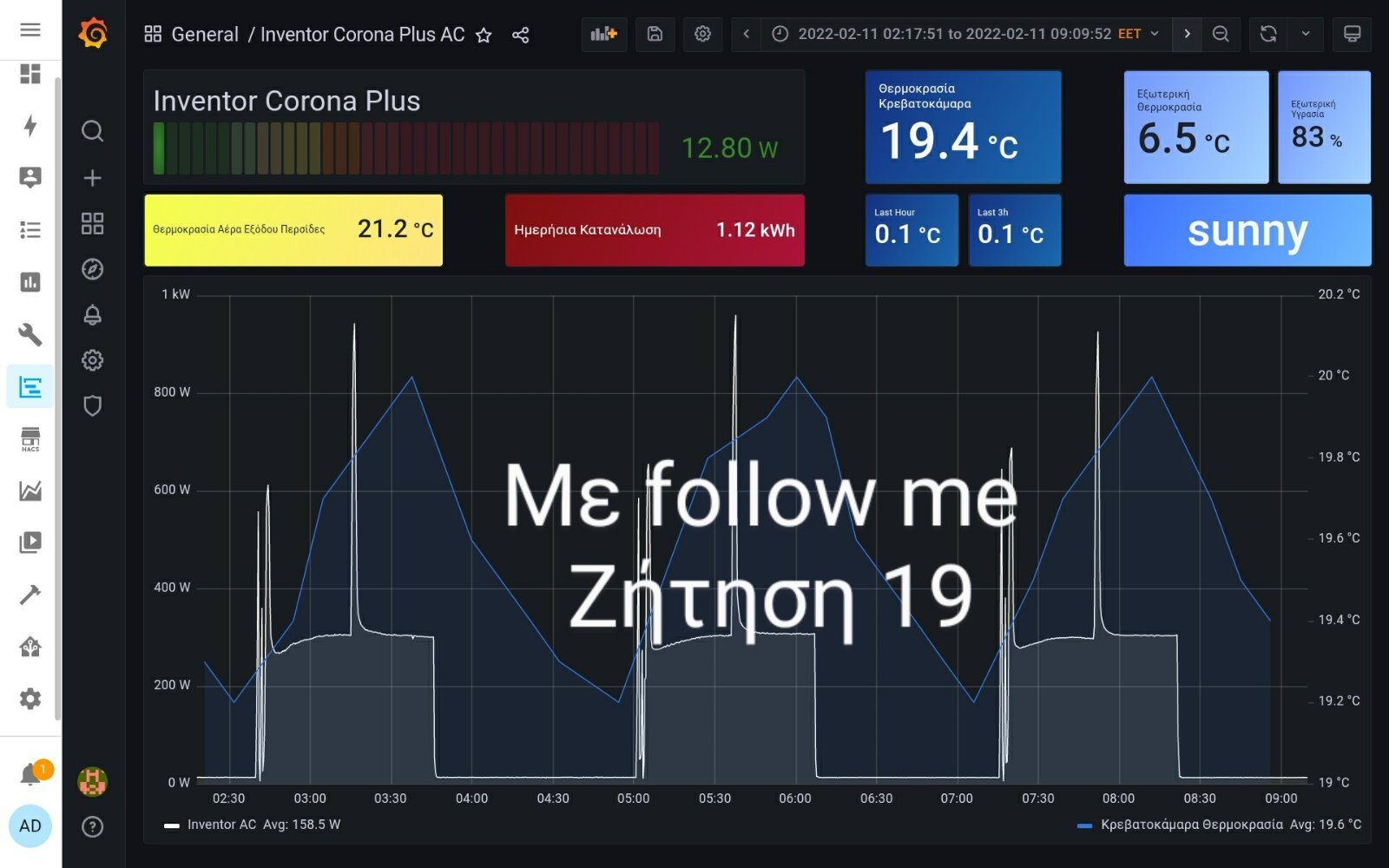

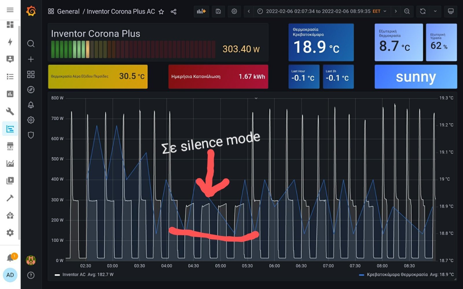

10 ώρες πριν, alexdeskas είπε
Καλη σας μέρα από Θεσσαλονίκη.
Inventor Corona plus 9αρι.
Τοποθετήθηκε σε βορινη, ανοιχτή από 3 πλευρές κρεβατοκάμαρα 11τμ τον Ιανουάριο του 2022.
Να πω πως το μηχάνημα είναι αρκετά δυνατό για 9αρι , του αρέσουν απ ότι φαίνεται οταν γκαζώνει όπου τα πάει καλά σε αποτέλεσμα με αρκετή βέβαια κατανάλωση...
Σε διατήρηση θερμοκρασίας,  σε χαμηλές δηλαδή ζητήσεις,  φαίνεται λες και δεν ινβερταρει, δουλευει σε έναν σχετικά στάνταρ χαμηλό κύκλο που κάνει.
Όσων αφορά τις καταναλώσεις,  κατεβαίνει στα 280 περίπου watt.
Συνήθως εκεί δουλεύει και συνέχεια σε διατήρηση θερμοκρασίας...
Επειδή όμως μια εικόνα ίσον χίλιες λέξεις,  βάζω κάποιες φώτο από γραφήματα από home assistant - Grafana.
Αν κάποιος Θέλει διευκρινίσεις ή περισσότερες λεπτομέρειες πολύ ευχαρίστως να τις δώσω...
Το μηχάνημα είναι αθόρυβο, ότι πρέπει δηλαδή για κρεβατοκάμαρα.
Τα πλαστικά κάνουν θόρυβο μόνο όταν ζητήσουμε αρκετά μεγαλύτερη θερμοκρασία απ ότι έχει ο χώρος.
Κλασικότατες γραφικές παραστάσεις midea, ολόιδιο με το δικό μου φασονάκι της midea (carrier).
Έχω κολλήσει με το 8.8 που δίνει η inventor και το 8.5 για το 12άρι τα οποία είναι κατά 99,99% μούφα και με εκνευρίζει η ύπαρξή τους. Ανυπομονώ να μας δείξεις στη ψύξη τι θα κάνει. Το λιγότερο που έχω δει είναι 125W.
