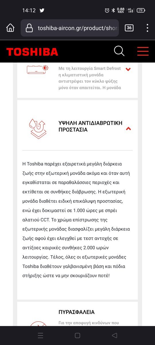

Αναρωτιέμαι πού ψάχνεις 3 ώρες.
Σε 10 δευτερόλεπτα :
Screenshot_2022-02-19-14-12-40-22_3aea4af51f236e4932235fdada7d1643.jpg.1e1c9d86f4f3217533940ea812312ea1.jpg

1 ώρα πριν, liakjim είπε
ΧΑ, ΧΑ. Ακριβώς αυτά αναφέρω και ο ιδίως (δες λίγο παραπάνω). Τα Toshiba και το Carrier Coastal. Αν και υπάρχουν αναφορές στο Blog, ότι δεν έχουν όλα τα κλιματιστικά της Toshiba την υψηλή αντιδιαβρωτική προστασία.
Γι'αυτό ρωτάω εάν έχετε και άλλες συγκεκριμένες προτάσεις.
Γραμμένο με γενικό τρόπο (παραθέτω: «Η εξωτερική μονάδα διαθέτει ειδική επικάλυψη προστασίας»), χωρίς σαφήνεια, αόριστα, πληροφορίες που μπορούν εύκολα να είναι παραπλανητικές, σε μια παρουσίαση για την ποιότητα που προσφέρεται - δίπλα με, για παράδειγμα, την παρουσίαση των Twin Rotary συμπιεστών (όταν όλοι πιθανότατα γνωρίζουμε ότι το Twin Rotary δεν υπάρχει σε όλα τα μοντέλα ή τις χωρητικότητες) - για μένα, με τέτοιες παρουσιάσεις λοιπόν (και μέχρι να αποδειχτεί το αντίθετο), δεν υπάρχει καμία εγγύηση ότι οτιδήποτε άλλο περισσότερο από το κουτί της εξωτερικής μονάδας (συν γαλβανισμένη βάση και πόδια στήριξης) έχει αντιδιαβρωτική προστασία ....
Στην πραγματικότητα, νομίζω ότι πολλοί έχουν δει ότι, όσον αφορά ορισμένα προστατευτικά  των εναλλάκτη θερμότητας των εξωτερικών μονάδων, έχουν ένα χρώμα ... για παράδειγμα, μπλε, χρυσό ...
Και αν ναι, έβλεπα για παράδειγμα σε αυτό το βίντεο
, ένα Toshiba Edge και δεν ξεχωρίζω κάποιο ιδιαίτερο χρώμα...
Από την άλλη, σε διάφορες αναζητήσεις μου, όπου είδα ότι γίνεται λόγος για αντιδιαβρωτική προστασία στον εναλλάκτη θερμότητας, αυτό διευκρινίζεται πολύ καθαρά, λέξη προς λέξη , "Με αντιδιαβρωτική προστασία στον εναλλάκτη θερμότητας"
