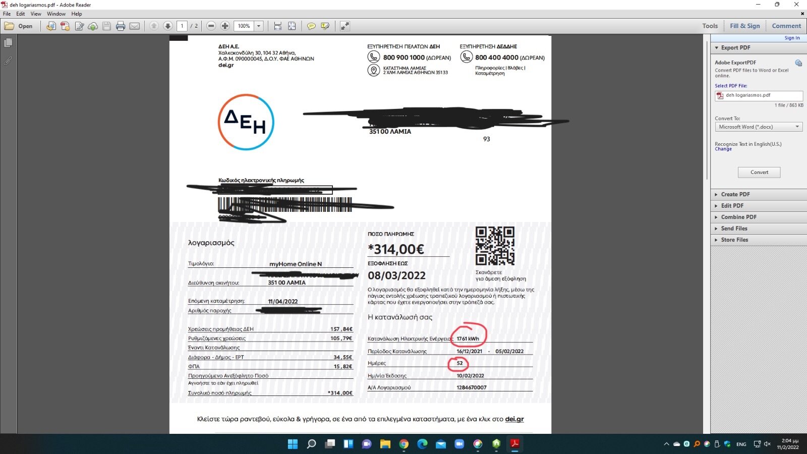

Λοιπόν ήρθε ο λογαριασμός ρευματος όπως θα δείτε αφορά κατανάλωση 52 ημερών , ουσιαστικά μιλάμε για τους σχεδόν δυο πιο δύσκολους μήνες φέτος από πλευράς θερμοκρασιών για τα τρία μου κλιματιστικα τα οποία δούλεψαν αδιάλειπτα με ρύθμιση ζητούμενης θερμοκρασίας 21 , κρίνοντας από τον λογαριασμό μπορώ με βεβαιότητα να πω για μένα τουλάχιστον ότι δεν υπάρχει φθηνότερη μορφή θέρμανσης πέραν των κλιματιστικών
Με τι κλιματιστικα γινεται η παραπανω καταναλωση;

3 ώρες πριν, dimostr είπε
Ένα toshiba shorai 18 , toyotomi kuro 628, daikin atxc25b
Δεν αντιλεγω πως τα κλιματιστικα παραμενουν η πιο φθηνη μορφη θερμανσης αλλα εχεις και ενεργειακο τζακι (οπως μας εχεις πει) που βοηθα πολυ με τις καταναλωσεις των a/c..
Επειδη δεν φαινεται καλα 1761 kw λεει; ο εναντι ποσο ηταν;

Μόλις τώρα, energy52 είπε
Tι νόημα έχει πόσες kwh έκαψε ο Χ στο σπίτι Υ; Εντελώς ανούσιο.

24 λεπτά πριν, energy52 είπε
Το τζάκι άναψε μια.μερα τα Χριστούγεννα και μια την πρωτοχρονιά  άντε να το έχω ανάψει και μια ακόμα ,άμα είναι εδώ μέσα να κοροιδευομαστε τότε κάτι λάθος έχετε καταλάβει μερικοί
1761 είναι.η μέτρηση που έδωσα εγώ για αυτές τις μέρες και αυτές πληρώνεις ,
Τι εγινε τελικα  με το υγραέριο που έβαλες πόσες μπουκάλες καις το μήνα ? Από ζέστη είσαι ευχαριστημένος ?

2 λεπτά πριν, dimostr είπε
Το τζάκι άναψε μια.μερα τα Χριστούγεννα και μια την πρωτοχρονιά ,άμα είναι εδώ μέσα να κοροιδευομαστε τότε κάτι λάθος έχετε καταλάβει μερικοί
Τι.εγινε.τελθκα με το υγραέριο που έβαλες πόσες μπουκάλες καις το μήνα ?
Ωραια μια χαρα σου ηρθε,παλι καλα προλαβες το παλιο online πριν τις ανατιμησεις..Οι μπουκαλες εκει που εφτασαν  εννοειται δεν συμφερουν για συνεχομενη χρηση, εχω το a/c στο σαλονι σε συνεχομενη λειτουργια  και περιπου 2 ωρες τη μερα απογευμα κι αναλογως το κρυο αναβω καλοριφερ..μεχρι εκει..εχω ~400-450kw με τα a/c μηνιαιως + 90,00 ευρω για μπουκαλες (με το επιδομα μεσα)..υπολογιζω 180-200 για θερμανση το μηνα.. 125τ.μ. το καλοριφερ θεωρω πως ειναι απαραιτητο σαν βοηθητικη θερμανση οταν κανει παγωνια κ τα a/c υποφερουν με τα defrost..Εχω στο προγραμμα να κανω θερμοπροσωψη,μονο αυτο θα με σωσει

43 λεπτά πριν, liakjim είπε
Η μόνη ουσία που έχει είναι για να καταλάβουν κάποιοι που ψάχνουν αποδοτική θέρμανση και καίνε πχ θερμοπομπούς ότι  εχουν την ίδια η και περισσότερη κατανάλωση για θέρμανση με τις μισές ώρες λειτουργίας και δε ζεσταίνονται επαρκώς και πληρώνουν πολλά
16 λεπτά πριν, energy52 είπε
Ευτυχώς έχω ελάχιστα ,το toshiba φέτος δε το έπιασα σε καμία φάση να κάνει , το daikin τις πολύ κακές μέρες έκανε 3-4  το toyotomi ένα έπιασα σε ένα διάγραμμα
18 λεπτά πριν, energy52 είπε
Ευτυχώς γιατί η διαφορά θα ήταν τεράστια με άλλο προγραμμα

Μόλις τώρα, dimostr είπε
Έκανα σε ένα βορειοανατολικό τοίχο που ήταν εκτεθειμένος στο δωμάτιο που έχω το toyotomi , απίστευτη αλλαγή συμπεριφοράς του κλιματιστικου σε σχέση με πριν στο ποσο γρήγορα πέφτει σε φάση συντήρησης
Η θερμοπροσοψη πιστευω ότι είναι η απόλυτη επένδυση αν θελουμε να έχουμε σπιτι ενεργειακά αποδοτικό
Συμφωνω! Οι γυναικες δεν πειθονται ευκολα😄 Περιμενω με το εξοικονομω να δω τι θα γινει φετος, αλλιως θα το κανω μονος μου.. η ΒΑ μερια δε παλευεται σκεψου η κουζινα εχει εως και 4 βαθμους διαφορα με τα υπνοδωματια που ναι ανατολικα ..Θα βαλω ομως κι ενα a/c στην κουζινα επειδη ειναι ξεχωριστος χωρος και μετα καλοριφερ μια στο τοσο...

5 λεπτά πριν, energy52 είπε
Στο δικό μου σπιτι από απωλειες 9000 watt που έχω τώρα με εφαρμογή θερμοπροσοψης 7 εκ πάω στα 6000 watt χαώδης διαφορά
