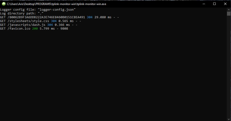

Καλημέρα. Τρέχοντας το πρόγραμμα για το  tp link σημερα μου βγάζει το παρακάτω. Δυστυχώς δεν μπορώ να το ξεπεράσω. Μου έτρεχε κανονικά μέχρι που το Σ/Κ προσπάθησα να στήσω το grafana και το  home assistant  με virtual box χωρίς επιτυχία. Απεγκατέστησα τα πάντα και το  https://github.com/jamesbarnett91/tplink-energy-monitor και το ξαναέστησα χωρίς επιτυχία.Μήπως έχει κάποιος φίλος καμιά ιδέα; Ευχαριστώ
Επεξ/σία από velissarios1
33 λεπτά πριν, velissarios1 είπε
Μου έχει συμβεί και εμένα. Έχει δεσμευθεί το 3000port από το homeassistant. Τελικά κατέφυγα στο να τρέξω τη linux έκδοση μιας και σε ένα αρχείο έχει ρύθμιση να αλλάξεις το port πχ 4000 κάτι που δεν υπάρχει στην έκδοση Windows.
Βέβαια με το grafana δεν έχει νόημα να τρέξεις κάτι άλλο.
