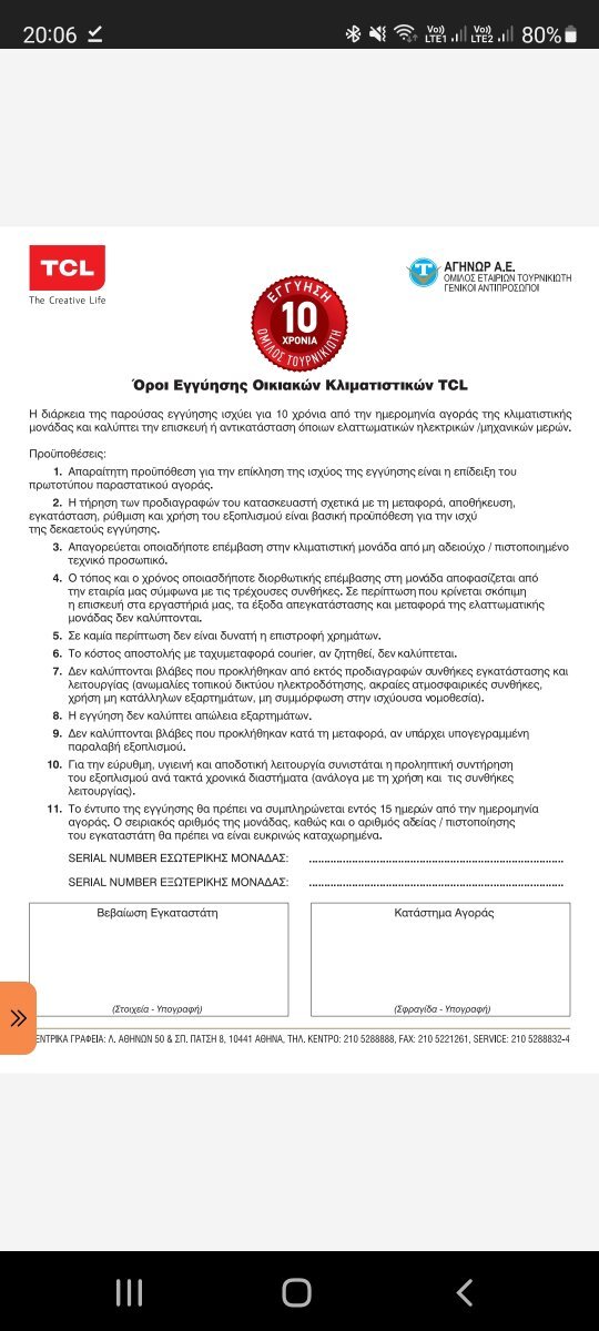

19 λεπτά πριν, sifario1 είπε
Απο περιεργεια κατεβασα  ενα αρχειο για να δω βασικα τι καλυπτει η εγγυηση tcl.Δεν ξερω εμενα προσωπικα δεν με καλυπτει.
Κάνεις τη σωστή κίνηση. Έτσι θα έπρεπε να ψάχνονται όλοι. Οι όροι εγγύησης είναι παντού αναρτημένες οπότε βλέπεις τι σε συμφέρει ή τι σε βολεύει.
Όσο για τη tcl, έχει το καλό της δεκαετούς διάρκειας και τη μη απαίτηση απόδειξης ότι έγιναν τα ετήσια σέρβις αλλά δεν καλύπτει την περίπτωση απεγκατάστασης και μεταφοράς της συσκευής αν αυτή είναι προβληματική (που προσωπικά το θεωρώ εντελώς ακατανόητο και μάλιστα το βλέπω και αλλού πχ haier).
