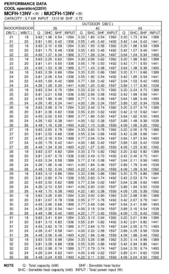

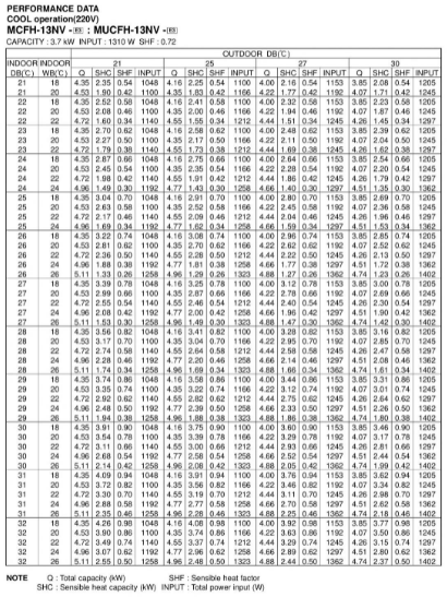

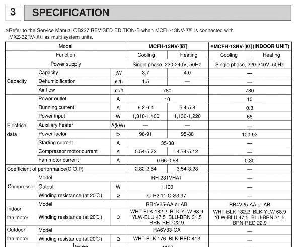

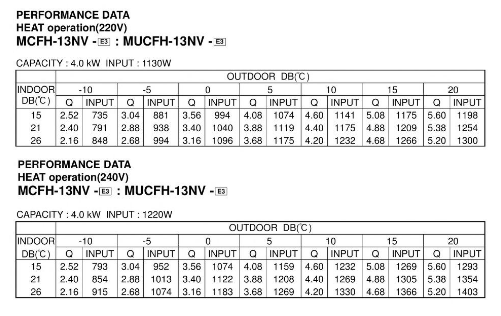

επανέρχομαι γιατί ζήτησα να μου στείλει το καρτελάκι από το μηχανημα που έχει τώρα η γνωστή μου.
έχει το παρακάτω, το οποίο τελικά είναι 13αρι!
Από ότι μου λέει ζέστεναι τον χώρο μια χαρά.. Βέβαια δεν υπάρχουν μετρήσεις κλπ οπότε μιλάμε καθαρά υποκειμενικά.
εδω το λινκ από το μανουαλ που βρήκα Mitsubishi Electric MCFH-13NV-WH Service manual : Free Download, Borrow, and Streaming : Internet Archive
βρήκα μέσα και τα παρακάτω
Η αλήθεια είναι ότι δεν καταλαβαίνω και πολλά.
Μήπως πρέπει να κοιτάξουμε για μικρότερο? πχ 16αρι ή 12αρι??

34 λεπτά πριν, userAnon είπε
