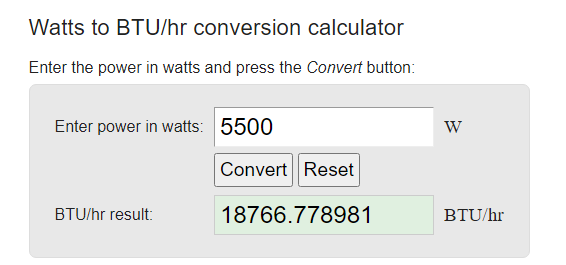

Με 5 - 5.5W απωλειες, 24αρι θέλει...Ξαναδείτε το...
https://convertlive.com/el/u/μετατροπή/βατ/σε/βρετανικές-θερμικές-μονάδες-ανά-ώρα#5500
Κανεις λάθος
