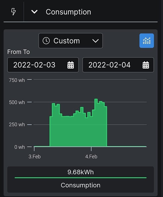

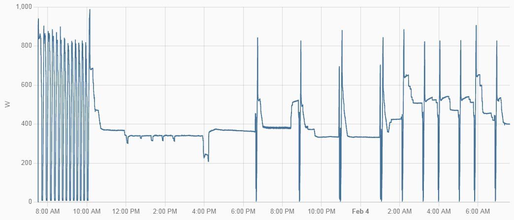

Κι όμως, η ώρα της αλήθειας έφτασε…
Χθες το πρωί κατάφερα να ανοίξω τον κλιματισμό με την εφαρμογή (τις περισσότερες φορές αυτή η εφαρμογή δεν λειτουργεί, βγάζοντας μου το εξής μήνυμα: Network error. Check the wireless LAN connections).
-Η εξωτερική θερμοκρασία ήταν μηδέν βαθμοί Κελσίου στις 7 π.μ.
-Χώρος: περίπου 56τμ. Συσκευή Z35XKE. Έβαλα αρχικά 22 βαθμούς. FAN1, οριζόντια θέση πτερυγίον 2 απο πάνω. Το κλιματιστικό άρχισε να δουλεύει με «πριόνια»/ κύκλους ON-OFF. Μετά από μιάμιση ώρα περίπου, θέλοντας να το βγάλω από αυτόν τον κύκλο, έβαλα 24 βαθμούς. Το κατάφερα, η συσκευή δούλεψε σωστά τότε... Τις επόμενες ώρες, σε ένα σημείο, κατέβασα τη ρύθμιση στους 23 βαθμούς. Γύρω στις 16:00, παρατήρησα πώς η συσκευή μειώνει την κατανάλωση στα 200 W / h ... μετά από περίπου 15 λεπτά, ανεβάζει ξαφνικά την κατανάλωση ξανά στα περίπου 360-370 W και φοβούμενος ότι ήρθε η ώρα που θα μπει σε κύκλους ξανά on / off, έβαλα ξανά τη θερμοκρασία στους 24.
Κατά τη διάρκεια της ημέρας οι εξωτερικές θερμοκρασίες ανέβηκαν μέχρι στους 4 βαθμούς Κελσίου.
Γύρω στις 18:00, όταν επέστρεψα σπίτι, παρατήρησα με ευχάριστη έκπληξη πώς -αν και η κατανάλωση ήταν γύρω στα 360W/h- η λειτουργία ήταν αθόρυβη (κάπου υπολογίζω μεταξύ 22-25db). Γίνεται defrost, ο θόρυβος επέστρεψε στα 33db του FAN1, μετά έβαλα την θερμοκρασία στα 22,5.
Οι εξωτερικές θερμοκρασίες έπεσαν στο μηδέν το βράδυ και στη συνέχεια έπεσαν στους μείον 3 βαθμούς Κελσίου κατά τη διάρκεια της νύχτας.
Βλέποντας ότι η συσκευή λειτουργεί καλά, δηλαδή χωρίς να φτάνει σε κύκλους ON-OFF, την άφησα ανοιχτή ... και δούλευε έτσι ...
Ήταν λοιπόν η πρώτη του σωστή λειτουργία για τόσο μεγάλο χρονικό διάστημα ... 24 ώρες αδιάκοπης λειτουργίας εκτός από μερικές αποψύξεις, 10 συνολικά ...
Τώρα, το πρωί, η εξωτερική θερμοκρασία είναι (μείον) -2. Η θερμοκρασία στο σπίτι είναι 24 βαθμοί Κελσίου. Στην πιο απομακρυσμένη γωνία του τελευταίου δωματίου: 23,5.
Συνολική κατανάλωση σε 24 ώρες: 9,68 kW
03.02-04.02_ext0-minus3-minus2_24h_set22-23-24-22.5_fan1.jpeg.cf6d316b107c63453ad6b02330e8e8a0.jpeg

1 ώρα πριν, amotida είπε
Ολα καλά μια ερώτηση ,από θέμα θερμικής άνεσης είσαι εντάξει γιατί στο τέλος αυτό που πρέπει να μείνει είναι εάν με όλα αυτά που έχεις περιγράψει είσαι άνετα και ωραία με το κλιματιστικό

2 ώρες πριν, amotida είπε
