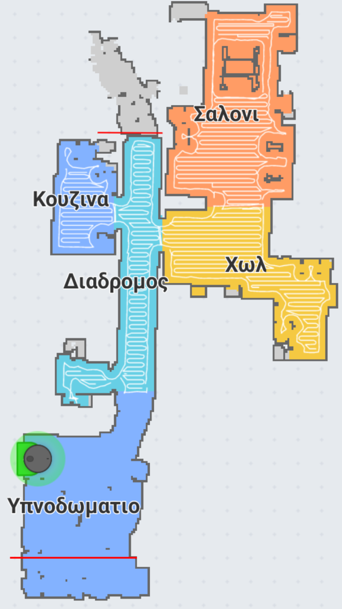

Καλησπερα.Θελω να βαλω δυο κλιματιστικα στο σπιτι.Κυριος λογος η θερμανση καθως στην πολυκατοικια ειναι λιγο επεισοδιακή η κατασταση (εχουμε να αναψουμε καλοριφερ απο την προηγουμενη Δευτερα).Το ενα θα μπει στο σαλονι και το αλλο στην κρεβατοκάμαρα.Εχω διαβασει ολο το thread.Λυστε μου μια απορια.Για να υπολογισω στο περιπου τι χρειαζομαι,να θεωρησω σαν ενα χωρο το σαλονι με το χωλ και σαν ξεχωριστο την κρεβατοκαμαρα τον διαδρομο και την κουζινα?

58 λεπτά πριν, kormoranos7 είπε
Από τις χειρότερες περιπτώσεις για κλιματιστικά.
Σαλόνι και χωλ ένας χώρος.
Κρεβατοκάμαρα ένας.
Τώρα, η κουζίνα είναι ξεχωριστός , δεν πρόκειται να αρπάξει τίποτα ακόμα και αν βάλεις το μεγάλο κλιματιστικό στο χώλ να στέλνει προς την πόρτα που οδηγεί στον διάδρομο.

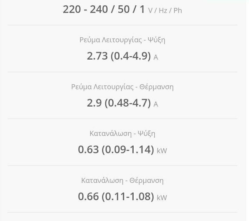

Μπορεί κάποιος να βγάλει συμπέρασμα για τα ελάχιστα watt που μπορεί να κατέβει ένα κλιματιστικό από τα παρακάτω στοιχεία ;;;;;;

3 λεπτά πριν, alexdeskas είπε
Όχι.
Δεν είναι πάντα αληθή. Εδώ λέει 90 ψύξη (στους 35) και 110 θέρμανση (στους 7) αλλά όπως είπα δεν ανταποκρίνονται στην πραγματικότητα πάντα.

Ερωτηματολόγιο Αγοράς Κλιματιστικού
  1. Ποσό που διαθέτουμε :1300 στο συνολο για τα 2 κλιματιστικα
  2. Νέα αγορά ή αντικατάσταση παλιού. Στη 2η περίπτωση αναφέρουμε το μοντέλο του παλιού κλιματιστικού και αν ήταν επαρκές / μάλλον οριακό / ανεπαρκές:
  3. Επιθυμητό κατάστημα ή τύπος καταστήματος (πχ μεγάλη αλυσίδα που συνήθως έχουν αυξημένες τιμές αλλά έχουν ευκολίες πχ τρόπος πληρωμής με δόσεις, ανακύκλωση παλιού κλιματιστικού , δωρεάν εγκατάσταση κτλ):Αδιαφορο
  4. Χρήση κλιματιστικού προσδιορίζοντας αν είναι για αποκλειστική ψύξη, θέρμανση ή και τα δύο. Επιτρέπεται ο προσδιορισμός της βαρύτητας πχ 20% ψύξη / 80% θέρμανση:50% θερμανση/50% ψυξη
  5. Συχνότητα χρήσης πχ περιστασιακή ή αποκλειστική πηγή θέρμανσης κτλ:Αποκλειστικη πηγη θερμανσης
  6. Χώρος που θα τοποθετηθεί με προσδιορισμό αν θα είναι ενιαίος πχ σαλονοκουζίνα, υπνοδωμάτιο, τραπεζαρία κτλ :Σαλονι-χωλ 25 τετραγωνικα,Υπνοδωματιο διαδρομος 18
  7. Τοποθεσία προσδιορίζοντας ελάχιστες και μέγιστες θερμοκρασίες:Αθηνα κεντρο 0-42
  8. Απαραίτητα / επιθυμητά / αδιάφορα features πχ wifi, ιονιστής,  μεγάλη εγγύηση, αθόρυβο κτλ:Στο υπνοδωματιο αθορυβο
  9. Πληροφορίες περί μονώσεων, κουφώματα, ιδιαιτερότητες χώρου (πχ έντονη ηλιοφάνεια, ψηλοτάβανο, μαγαζί με ανοιχτές πόρτες κτλ):Καμια μονωση,συνθετικα κουφωματα
  10. Τέλος για να δοθεί μια αίσθηση του χώρου, αναφέρουμε τις απώλειες του χώρου μας με χρήση του παρακάτω εργαλείου ΥΠΟΛΟΓΙΣΜΟΥ ΘΕΡΜΙΚΩΝ ΑΠΩΛΕΙΩΝ με θερμοκρασία που θα θέλαμε να έχουμε για θέρμανση ακόμα και αν θέλουμε μόνο ψύξη. Το εργαλείο θα πρέπει να χρησιμοποιηθεί ΜΟΝΟ για τον χώρο που θα καλύψουμε (αν δεν είναι ενιαίος ή πολλοί χώροι τότε τρέξιμο για κάθε χώρο ξεχωριστά ). Σώζουμε τη σελίδα σε txt και επισυνάπτουμε τις 4 πρώτες τιμές και γράφουμε τι επιθυμητή θερμοκρασία βάλαμε:
  11. Θερμικές Απώλειες
    2366.87Watt
    2035.51KCal/h
    131.49Watt/m2
    113.08KCal/h/m2
  12. Θερμικές Απώλειες
    2866.61Watt
    2465.28KCal/h
    114.66Watt/m2
    98.61KCal/h/m2
  13. Η πρωτη τιμη ειναι για υπνοδωματιο-διαδρομο και η δευτερη για σαλονι-χωλ.

Όπως θα διαπιστώσεις και μόνος σου από το link μετατροπής των watt σε btu εάν δεν έχεις κάνει κάποιο λάθος στο υπολογιστικό link που σου έδωσα πριν οι απώλειες του χώρου είναι για 22 αρι και 18αρι γι'αυτό δε μπορείς να ζεσταθείς
Οπότε με βλέπω να παίρνω τουλάχιστον 2 σώματα (ίσως ένα θερμοπομπό και ένα καλοριφέρ λαδιού για να τα συγκρίνω και στην πράξη) για συμπληρωματική θέρμανση.. Ακόμα και έτσι, να το λειτουργώ 24/7 ή δεν έχει νοήμα και να το ανοίγω μόνο όταν είμαι σπίτι?
