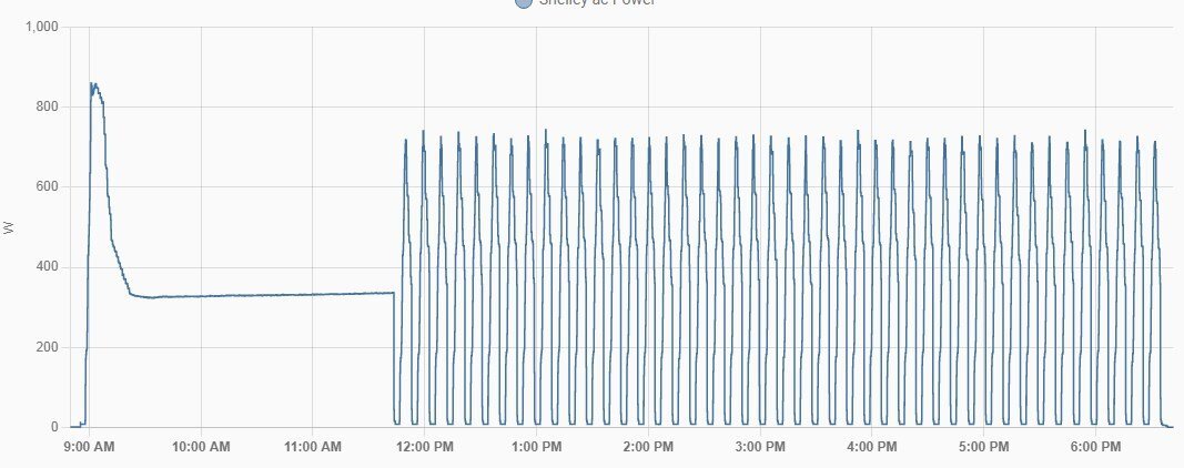

όριστε και μερικά πριόνια από το 9αρι aux. Είναι με ζήτηση 16! για να κρατάει το δωμάτιο (σχεδόν) σταθερά στους 20. Το καλό είναι ότι δεν δημιουργεί πρόβλημα στην θερμική άνεση. Με αέρα στο min είναι οριακά ανεχτός ο θόρυβος, από το medium και πάνω πρόβλημα...
Δεν έχω στη διάθεσή μου διαγράμματα αλλά επειδή έχω φάει πολλές ώρες παρακολούθησης από την εφαρμογή, ίδια συμπεριφορά βλέπω και στο Sendo το 9αρι και με τις ίδιες καταναλώσεις. Ειδικά όταν οι εξωτερικές θερμοκρασίες είναι 10+ κάνει αυτό ακριβώς το πράγμα. Για να έχει το δωμάτιο 21 το βάζω σε ζήτηση 19. Ευτυχώς παρολα τα on off η θερμοκρασία μένει σταθερή και δεν επηρεάζεται η θερμική άνεση.

Ορίστε και εγώ .... μάταια καταναλώνω ρεύμα, μόνο και μόνο για να καταγράψω στοιχεία!
σήμερα +7 βαθμοί  ... με αυτό το ρεύμα θα ζέσταινα το ίδιο καλά το σπίτι μου σε συνθήκες εξ.αρκετά κάτω από το μηδέν , μόνο με μία χρήση το πρωί 1 ώρα και το πολύ 2-3 ώρες το βράδυ

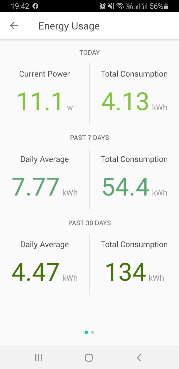

Φίλε, έχω στα υπνοδωμάτια 12 κ 14τμ από ένα AP25,άψογο και αθόρυβο. Έχω κουλούρα έξω χαλκοσωληνα ώστε να έχω min 2m. Άψογη θέρμανση κ ψύξη.
min watt τα 240 στη θέρμανση και τα 180 στη ψύξη για τους χώρους μου. Θερμική άνεση τέλεια, ΔΕΝ βγαζει χλιαρά ρεύματα αέρα...
Σου στέλνω και ένα screenshot με κατανάλωση 24/7 σημερινό...που πιάνει και την περίοδο του χιονιά που πέρασε...

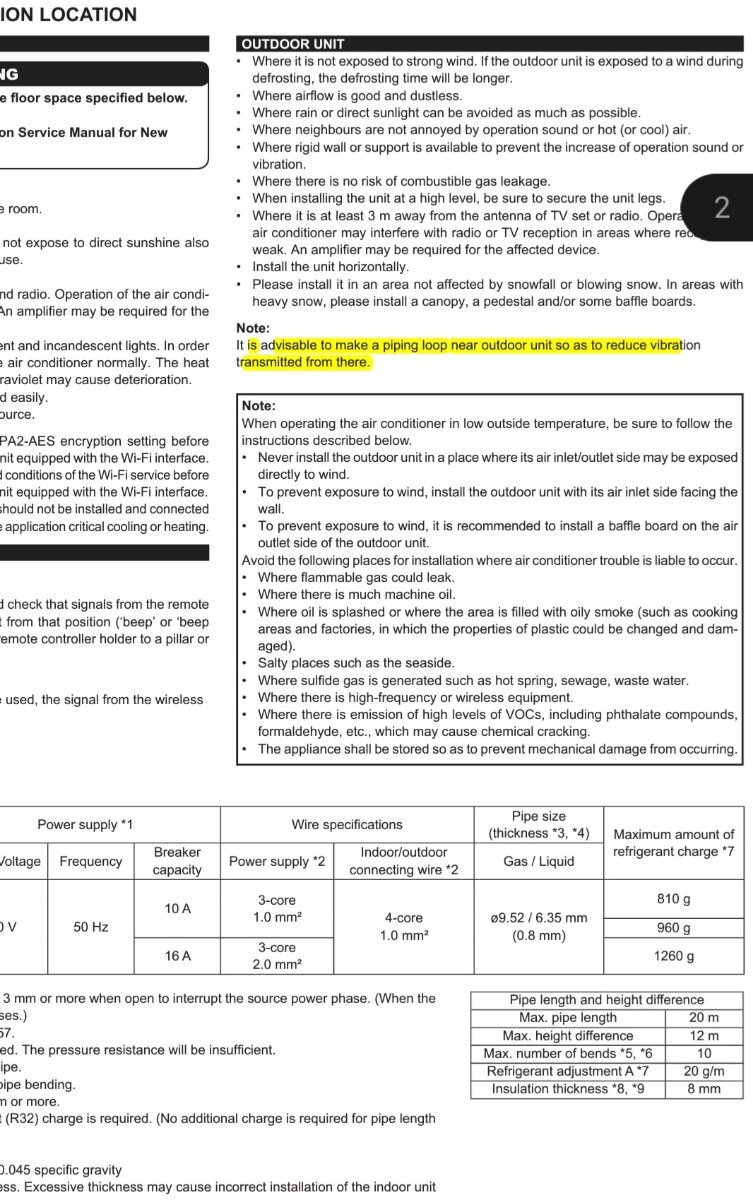

Το manual δεν μιλάει για ελάχιστη αποσταση, αναφερει ομως το note που εχω κανει highlight. Κανόνισε να εχεις min 2m και θα εισαι οκ με loop
Μια χαρα σε ευχαριστω και θα προσεξω αυτο που μου ειπες για τον σωληνα.
