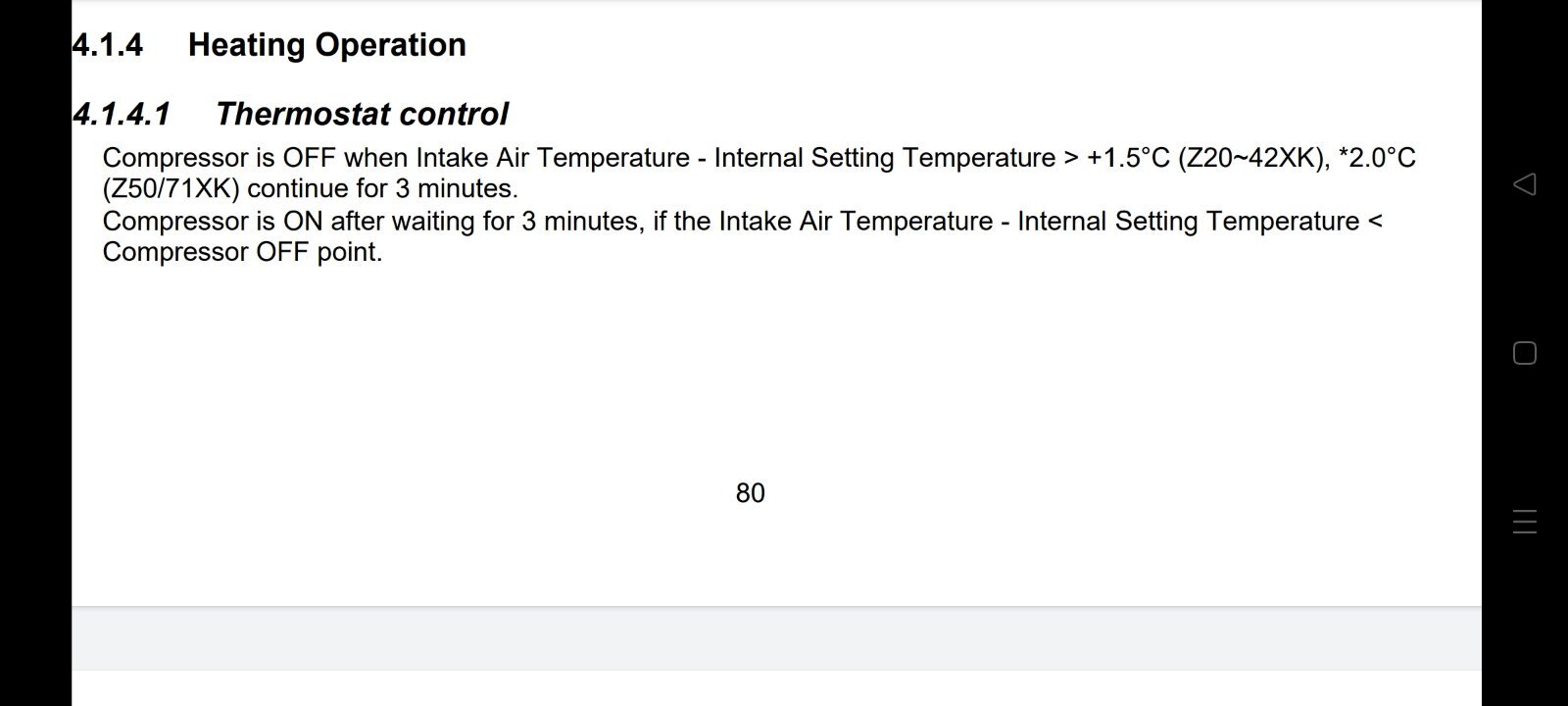

11 ώρες πριν, liakjim είπε
Όλα είναι λογικά με τα κλιματιστικά μιας και υπακούουν στον προγραμματισμό τους.
Πχ θυμάσαι το atxc25b ; Περίεργο στα μάτια μας, αλλά δούλευε όπως ακριβώς είχε προγραμματιστεί:
Εννοείται ότι δεν αποκλείουμε την πιθανότητα βλάβης αλλά θέλει καλό ψάξιμο.
Όντως είναι 1.5.
Screenshot_2022-01-30-23-17-15-50_e2d5b3f32b79de1d45acd1fad96fbb0f.jpg.12fb8406d37cebcee88f05702986c542.jpg
Θα πρέπει να βρεις ένα πολύ γρήγορο και ακριβές θερμόμετρο και να το βάλεις να μετράει στο ύψος του αισθητήρα θερμοκρασίας. Αφού έχεις homeassistant, είναι πολύ εύκολο να βάλεις έναν Dallas ds18b20 σε ένα esp32 ή esp8266 να το φλασαρεις με esphome και να δεις αν ακούει εκεί.
Ο αισθητήρας είναι δεξιά και ψηλά στο στοιχείο κοντά στην εισαγωγή :
Screenshot_2022-01-30-23-22-29-01_e2d5b3f32b79de1d45acd1fad96fbb0f.jpg.da7d0ea13ce78c60569b05fe0b5df1b0.jpg
 Κοίτα να δεις αρχικά αν είναι στη θέση του.
Άρα συμφορουμίτη, αν τα προγραμματίζουν έτσι οι εταιρείες τα a/c, ποιο το νόημα του να τα παίρνουμε inverter....Θα έπρεπε ο προγραμματισμός να είναι, απλά να ρίχνει στροφές ο συμπιεστής και μετά να περιμένει 3 λεπτά για να δει αν θα ανεβάσει ή θα ρίξει κι άλλο, ας πούμε! Εκτός αν τον έχει ήδη ρίξει στις ελάχιστες δυνατές στροφές, οπότε εκεί είναι λογικό να αρχίζει on - off... Μήπως, είναι αυτή η περίπτωση;;;  Γιατί στις αντλίες θερμότητας ας πούμε, συμβαίνει, όταν έχει βάλει κάποιος πιο μεγάλη αντλία, από ότι πραγματικά χρειάζεται (πχ του αρκεί 9kw και βάζει 12άρα, χωρίς μελέτη)...
Γι' αυτό τον λόγο παίζει ρόλο η σωστή διαστασιολόγηση, δεν είναι σωστό να χρειαζόμαστε 9άρι κλιματιστικό, και να λέμε δεν βαριέσαι 50€ διαφορά έχουν, βάλε 12άρι...

7 λεπτά πριν, mechpanos είπε
Το video δείχνει κάτι άλλο : το κλιματιστικό εκκινεί ενώ διαβάζει πάνω από 3C υψηλότερα από τη στόχευση. +3.5 για ακρίβεια.
Αυτό μας άλλαξαν με την πλακέτα από τη daikin (ή πλέον με προγραμματισμό στην υφιστάμενη) . Το 3.5 μας το έκαναν 0.5.

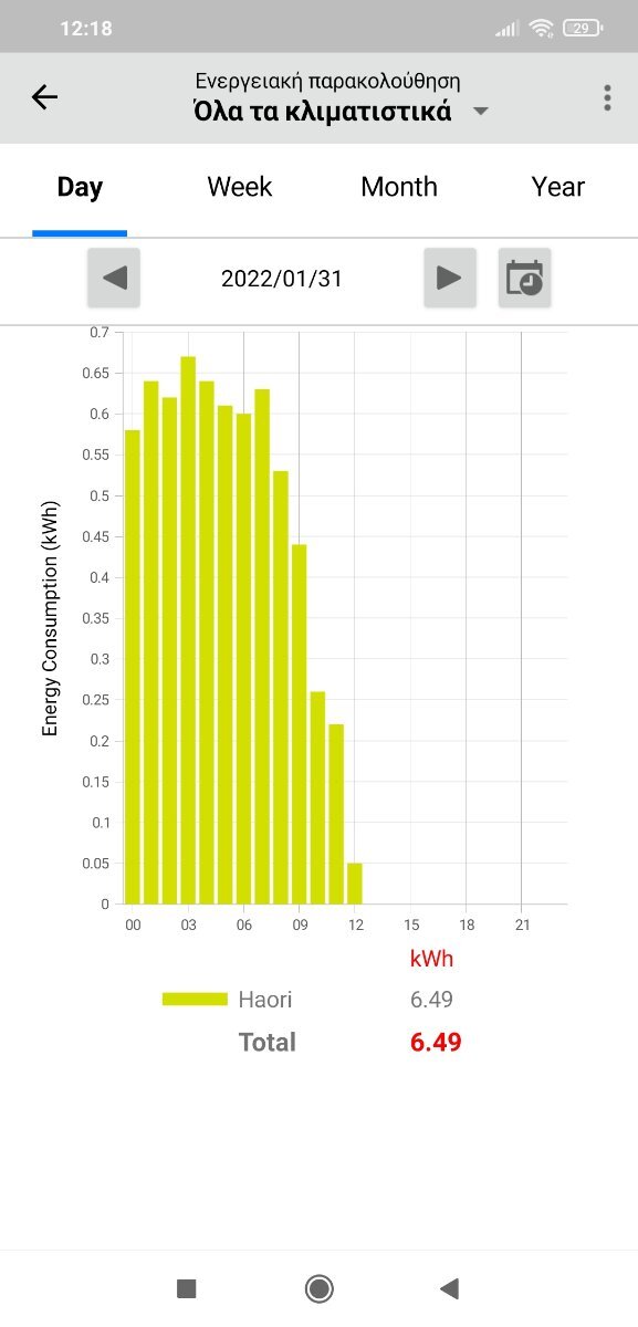

Σήμερα εχω αδεια οπότε πειραματιζομαι λίγο όσο λειπει η φαμιλια... :)
Όταν λοιπόν εχει πιασει θερμοκρασια και δεν εχει αναγκη να δουλέψει καθόλου σχεδόν (για παραδειγμα απο 21 το εχω ριξει στους 18 από το πρωι στις 8  αφου το επιτρεπει ο καιρος) έχω αυτα τα αποτελέσματα που μου φαίνονται εξωπραγματικά καλά! Αντιλαμβανομαι ότι ο χώρος κρατά την θερμοκρασία του εύκολα αλλά κοιταξε ποσο χαμηλα φτανει και για πόσες ώρες. Εδώ δεν φαινεται τοσο αυτο που θελω να δειξω....εχω δει πραγματι καταναλωσεις οριακα κατω απο 150w. Δεν ξερω αν ειναι εφικτο η με κοροιδευει η εφαρμογη...

20 ώρες πριν, liakjim είπε
Ναι. Αν διαβάσεις το εγχειρίδιο, θα δεις ότι όταν ο συμπιεστής κλείνει, θα εκκινήσει μετά από 3 λεπτά. Άρα λύσαμε τον γρίφο των 3 λεπτών.
Σκέψου ότι ο θερμοστάτης είναι ψηλά κοντά στο ταβάνι. Όταν εσύ θέλεις 22 στον χώρο (πχ 1 μέτρο από το έδαφος), ο προγραμματισμός λέει ότι αφού ο ζεστός αέρας πάει ψηλά, εκεί θα μετρήσει πχ 24 για να κλείσει.
Κλείνει λοιπόν και σε αυτά τα 3 λεπτά, ο αέρας κρυώνει, ο θερμοστάτης δίνει σήμα, ο συμπιεστής παίρνει και το κλιματιστικό αρχίζει να βγάζει ζεστό αέρα. Επειδή όμως ο χώρος είναι οριακά ζεστός, αυτός ο αεράκος αρκεί για να διαβάσει ο θερμοστάτης υπερθέρμανση πριν προλάβει να ρίξει watts και δίνει εντολή για κράτηση. Για να ξεκινήσει ο επόμενος κύκλος των 3'.
Στα κινέζικα αυτό είναι σούπερ έντονο πχ το 18άρι ariston των πεθερικών κάνει onoff από τα 1500W, για αυτό βγάλανε το follow me.
Είπα ΣΧΕΔΟΝ.
https://www.plaisio.gr/klima-spitiou/klimatismos/klimatistika-toixou/inventor-comfort-mfv32-24wfi-klimatistiko-24-000-btu-h_3641112
Ευχαριστώ για την άμεση απάντηση. Θα μπορούσες να μου περιγράψεις το σκεπτικό σου πίσω από την πρόταση για το Inventor Comfort MFV32-24WFI? Δεν ρωτάω ειρωνικά (μην παρεξηγηθώ), να καταλάβω θέλω πως προκύπτει αυτή η επιλογή ανάμεσα σε άλλα 24αρια. Ευχαριστώ εκ των προτέρων!

2 ώρες πριν, spyros.s είπε
Χρειάζεσαι διάγραμμα με πολύ μεγαλύτερη ανάλυση για να δεις αν πχ αυτά τα 0.05kwh είναι σταθερά 50W (λίγο απίθανο) ή πχ 200W για 15' και μετά off.
