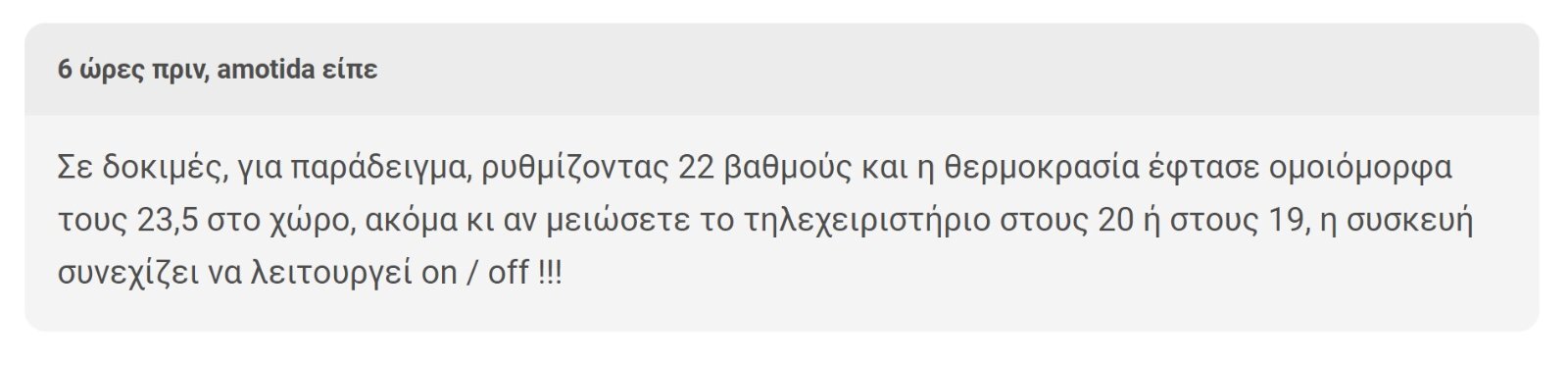

Πραγματικά δεν ξέρω πώς θα μπορούσε κάποιος να μου εξηγήσει, ακόμα και με αυτό το offset, η θερμοκρασία στον χώρο μου, μετά από πολλές ώρες λειτουργίας, όχι μόνο ξεπέρασε αυτό το offset, όχι μόνο δεν αλλάζει καθόλου (πρέπει πολύ καιρό να κατέβει)... τι άλλο να πει κανείς;
Δεν ξέρω αν διάβασες όλα όσα έγραψα, αλλά εξήγησέ μου σε παρακαλώ και αυτό:

13 λεπτά πριν, amotida είπε
Πιστέψτε με, διάβασα ... το service manual, ναι ...
παρεμπιπτόντως, offset 1,5 βαθμ ....
Το θερμόμετρο θα πρέπει να το έχεις ψηλά στα φίλτρα. Εκεί είναι ο θερμοστάτης. Έτσι θα δεις πόσο offset έχει ( όχι ότι έχει κάποια αξία).

3 ώρες πριν, amotida είπε
Φιλε μου τωρα διαβασα κι εγω αυτο το κουλο....Το να συνεχιζει τα on/off ενω κατεβαζεις επιθυμητη στους 19 (ενω ο χωρος εχει 23) για μενα ειναι αιτια για αναφορα βλαβης..Δεν ειναι λογικο,κ δεν εχει να κανει με offset..Στις δοκιμες σου , δεν ειδα fan2 τι κανει, το δοκιμασες; fan 3?

1 ώρα πριν, energy52 είπε
Όλα είναι λογικά με τα κλιματιστικά μιας και υπακούουν στον προγραμματισμό τους.
Πχ θυμάσαι το atxc25b ; Περίεργο στα μάτια μας, αλλά δούλευε όπως ακριβώς είχε προγραμματιστεί:
Εννοείται ότι δεν αποκλείουμε την πιθανότητα βλάβης αλλά θέλει καλό ψάξιμο.
