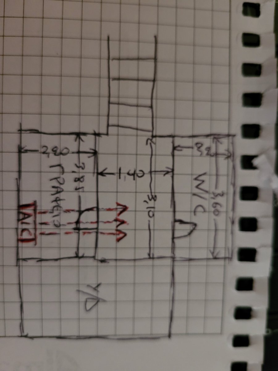

Θα αλλάξω κλιματιστικό και θα μου μείνει ένα 9αρι. Επειδή έχω μεζονετα και όπως είναι φυσικό έχω απώλειες από τη σκάλα και  σκέφτομαι να βάλω το κλιματιστικό στο δωμάτιο που δείχνω στο σχέδιο έτσι ώστε να ζεσταίνω το γραφείο αλλά και να ζεσταίνω και τον διαδρομο.πιστευετε με αυτό τον τρόπο θα βοηθήσω το κάτω κλιματιστικό;
Το Υ/Δ έχει κλιματιστικό;
Πάντως καλό σημείο για το 9άρι.
Σε εμένα που έχω επίσης μεζονέτα, είδα ότι με τα κλιματιστικά πάνω σε 24ωρη λειτουργία και με ανοιχτές τις πόρτες, όντως ήταν πιο άνετο το κάτω μεγάλο κλιματιστικό μιας και από αυτά που καταλαβαίνω, δεν υπάρχουν πλέον τα κρύα ρεύματα που κατέβαιναν πριν από τη σκάλα (πλέον δεν τα νιώθω).

ναι το υ/δ εχει κλιματιστικο.
επειδη ο χωρος μας ειναι παρομοιος , με βοηθησε πολυ η γνωμη σου. σευχαριστω.
σκεφτομαι μηπως παρω 12αρι και να ανοιγω και τη πορτα στο wc να ζεσταινω και το μπανιο.

Δεν θα έπαιρνα 12άρι. Στο σπίτι μου έχω δει ότι η ανοιχτή πόρτα δεν έχει σχεδόν καμία επίδραση (όσο και να φαίνεται περίεργο) . Το atxc25b πχ απλά δουλεύει μονίμως στα 170W.
