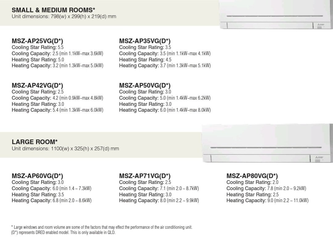

Καλησπέρα! Την άποψη σας για αγορά Mitsubishi Electric MSZ/MUZ-AP71VG(K) A++/A+++ Wi-Fi  σε σαλονοκουζίνα 60 τμ με απώλειες 37000 btu!Θα αντικαταστήσω ενα 16 αρι Chigo που δυστυχώς λειτουργεί σαν on-off καταναλώνοντας 2 kw/h σε όλες τις ρυθμίσεις και ζητούμενες θερμοκρασίες! Πιστεύετε με το Mitsubishi θα έχω σαφώς χαμηλότερη κατανάλωση παρά τις μεγάλες απώλειες που έχει το σπίτι?
  1. Από 1500€ εώς 2000
  2.  Νέα αγορά
  3. : Αδιάφορο
  4.  10% ψύξη / 90% θέρμανση
  5.  Αποκλειστική πηγή θέρμανσης, περιστασιακή σε ψύξη
  6.  Ενιαίος χώρος 60τμ σαλόνι-τραπεζαρία-κουζίνα.
  7.  37C το καλοκαίρι και 3C τον χειμώνα
  8.  wifi, μεγάλη εγγύηση, αθόρυβο
  9. Καλούτσικες μονώσεις, αλουμίνια με διπλά τζάμια ,βόρειο-δυτικός προσανατολισμός, υγρασία και κρύο τον χειμώνα, δροσιά το καλοκαίρι.
  10. Θερμικές απώλειες :10905.69 Watt, 9378.90 KCal/h, 181.76 Watt/m2 ,156.31 KCal/h/m2,για 19 βαθμούς
Καλησπέρα, ο χώρος έχει απώλειες 11kw. Τα ονομαστικά του AP71 είναι 6.7KW για θέρμανση και max τα 10KW. Ολα αυτα με ζητηση 19oC που λογικα δεν θα καλυπτει και πρεπει να δεις για ζητηση 21 τι ποσο ζηταει ο χωρος.
Το AP71 θα παιζει στα max, δηλαδη σε θερμοκρασιες γυρω στα 7-10oC θα καιει λογικα, αλλα σε χιονια θα καιει 2kw min σταθερα..
Υπολογισε οτι το ap71 θελει 20A ασφαλεια απο mitsubishi
Ιδανικα θες 2 κλιματιστικά, AP61/71 και AP25/35...
θες 24αρι που να δίνει 7kw και 12αρι να δινει 3.5-4kw....
Δες συνημμένο για συνδυασμό kw 2 μοναδων

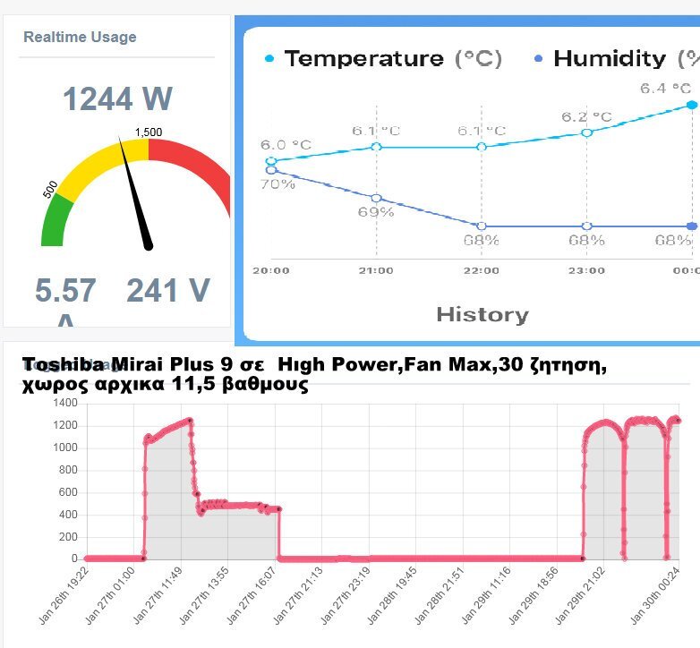

Για να συνδραμω στην συζητηση ειπα να τρεξω αποψε το Toshiba Mirai Plus 9 στο κλειστο (με ανοιχτο παραθυρο) παιδικο δωματιο.
Στην πρωτη φαση εκανε αποψυξη μετα απο 105λ για 4-5λ στα 450w.
Μετα στα 110λ για αλλο τοσο στα 500w.
Επεξ/σία από Specs

1 ώρα πριν, amotida είπε
Μετρημένη κατανάλωση ενέργειας από 25.12.2021 έως 29.01.2022: 90 kW.
Ευχαριστούμε για το feedback. Αρκετά χρήσιμο. Αναφέρεις ότι σε 30+ ημέρες με 90% λειτουργία του κλιματιστικού για θέρμανση έχεις 90kwh άρα είχες μέσο όρο 3 kwh / ημέρα. Μου φαίνονται υπερβολικά λίγες.Βέβαια αναφέρεις ότι το λειτουργείς διακοπτόμενα αλλά και πάλι είναι πολύ λιγες.
Αν μπορείς να ανεβάσεις κανένα διαγραμμα να δούμε με πόσα ελάχιστα watt δουλεύει και να καταλάνουμε καλύτερα την λειτουργία του.
Επίσης επειδή από ότι βλέπω έχεις και φυσικό αέριο θα ήθελα αν γίνεται να μας πεις πως κατέληξες να πάρεις και κλιματιστικό και αν έχεις κάποια στοιχεία σχετικά με τις καταναλώσεις φυσικου αερίου vs κλιματιστικου.
