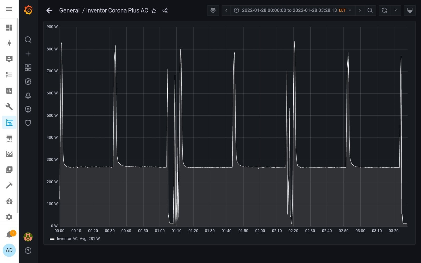

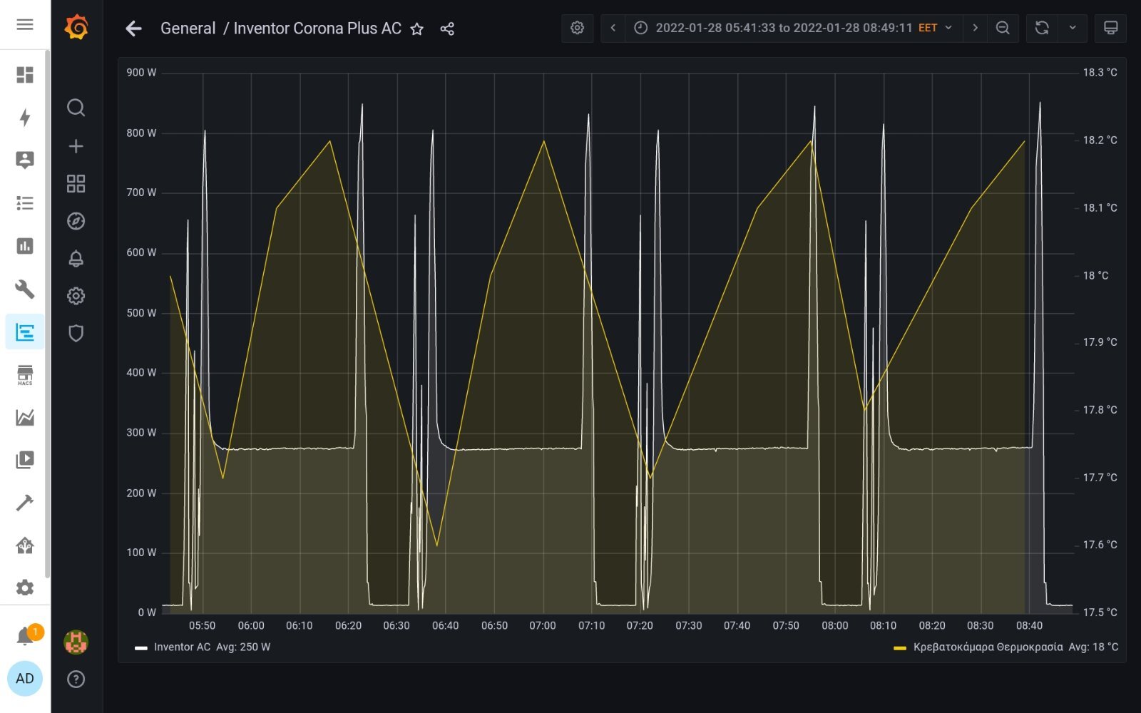

Καλημέρα στην παρέα.
Στις 13 Ιανουαρίου τοποθέτησα στην κρεβατοκάμαρα το Inventor Corona Plus 9αρι.
Τα τεστ όσον αφορά τη λειτουργία του συνεχίζονται.
Λειτουργεί 24/7.
Ρυθμισμενο συνήθως στους 18 βαθμούς και οι λόγοι ειναι ότι ειναι σε κρεβατοκάμαρα και δε θέλω παραπάνω για ύπνο το βράδυ και ο δεύτερος επειδη το δωμάτιο αυτό έχει πάρα πολλές απώλειες (από τρεις μεριές ανοιχτό).  Να φανταστείτε ότι προχτές έκανα μια δοκιμή και έκλεισα το κλιματιστικό για 1 μέρα (με κλειστή πόρτα) και η θερμοκρασία σε 10 ώρες από 18.7 κατέβηκε στους 12.7 βαθμούς.
Συνεχιζω λοιπόν,  έχει δύναμη το μηχάνημα, μπορεί να δώσει, αλλά από ότι βλέπω το software διαχείρισης του hardware ειναι μάλλον άθλιο.
Σαν να μην ινβερταρει  το νιώθω σε συνηθισμένες συνθήκες.
Κατά 99% δουλεύει όπως φαίνεται στα διαγράμματα.
Έχω κι άλλα συμπεράσματα αν ενδιαφέρουν κάποιον.

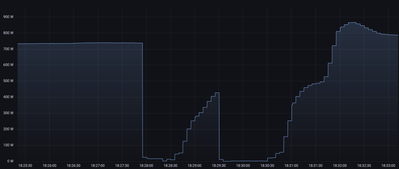

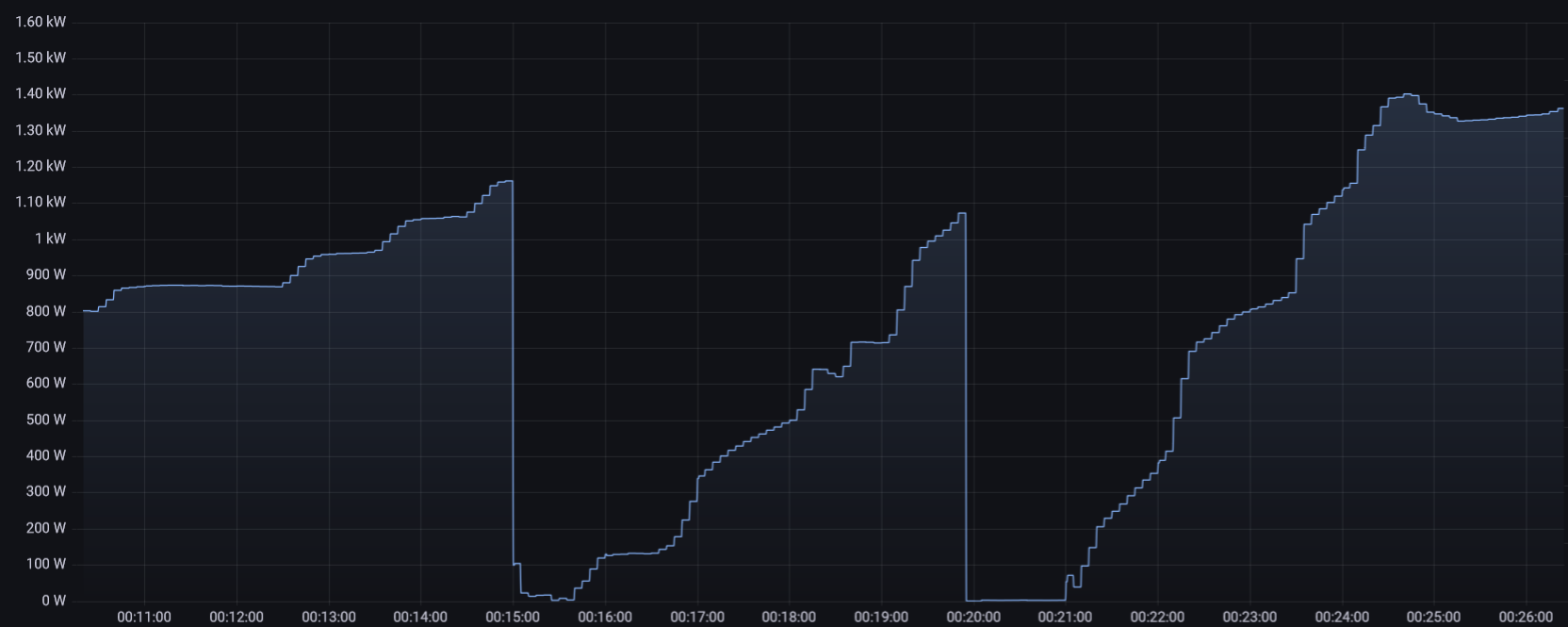

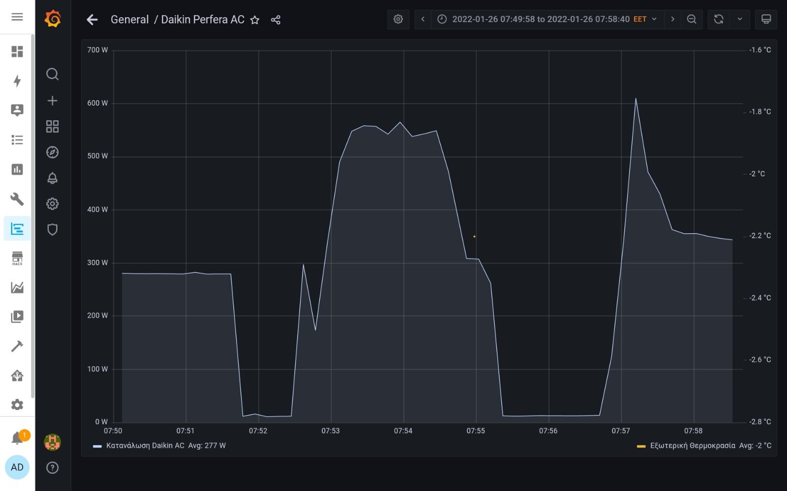

Βίντεο από έναν κύκλο απόψυξης (για όσους δεν έχουν ξαναδεί):
και το διάγραμμα κατανάλωσης
9 λεπτά πριν, liakjim είπε
Απόψυξη Daikin Perfera 12αρι στους -2 βαθμούς
3 λεπτά πριν, alexdeskas είπε
Tην είδες την αντίσταση του midea πιο πίσω;
