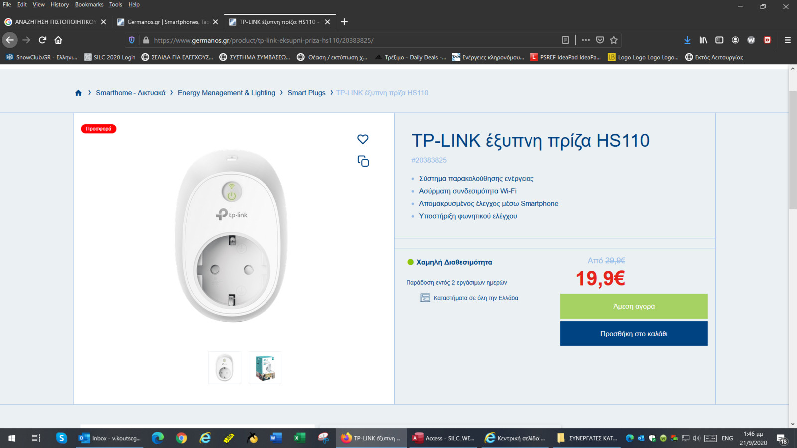

1 ώρα πριν, danaos7 είπε
Που?
https://www.germanos.gr/product/tp-link-eksupni-priza-hs110/20383825/
Σωστός... Νόμιζα ότι είχα βάλει το λινκ
