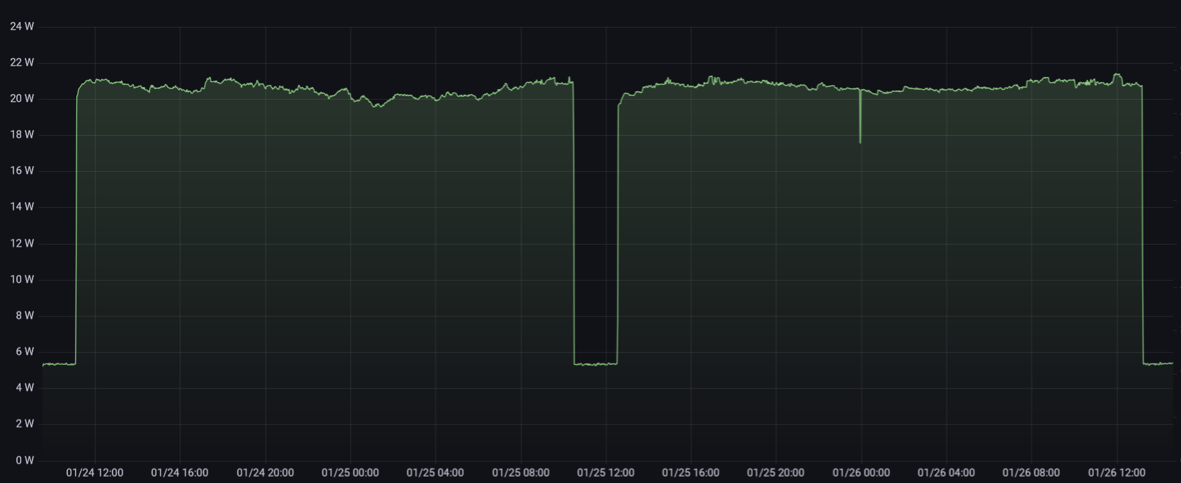

9 ώρες πριν, liakjim είπε
Μπορεί να είναι μόνο για τον συμπιεστή που ίσως 20 βατακια να φτάνουν. Ή μπορεί να είναι κάτι άλλο πχ να στρέφει αργά την εξωτερική φτερωτή ή να στρέφει πολύ αργά τον συμπιεστή για να μην κοκκαλωσει ή κάτι άλλο. Στην αρχή νόμιζα ότι είχε πρόβλημα το πριζακι και έδειχνε λάθος αλλά τώρα με τον φίλο @alexdeskas να δείχνει το ίδιο και μάλιστα που είναι ξεκάθαρο ότι συμβαίνει μόνο όταν η εξωτερική θερμοκρασία πέφτει χαμηλά ( κάτω από το μηδέν;;;;) δείχνει ότι κάτι εκεί μέσα καταναλώνει ενέργεια για κάποιον σκοπό που συνδέεται με την εξωτερική θερμοκρασία. Θα ρωτήσω/ψάξω.
Για την πτερωτη μπορείς να βγεις έξω να την δεις με τα μάτια. Για τον συμπιεστή, μου φαίνεται δύσκολο να κινηθεί με 20W μόνο. Τεσπα. Κάτι από αυτά που αναφέρθηκε θα είναι, ίσως αυτό που είπε ο nvel.

@alexdeskas μπήκε γκολάκι.
Η εικόνα είναι από το inventor aria ( το carrier που έχω είναι παρόμοιο φασον και παρόμοιο και το δικό σου).
Κοίτα στο 40!
Στο service manual το λέει "Compressor Crankcase Heater".
Άρα είναι όντως αντιστασούλα για να κρατάει τον συμπιεστή ζεστό!
https://www.midea.com.ua/en/service/technology/crankcase-heater
Case closed 😎
