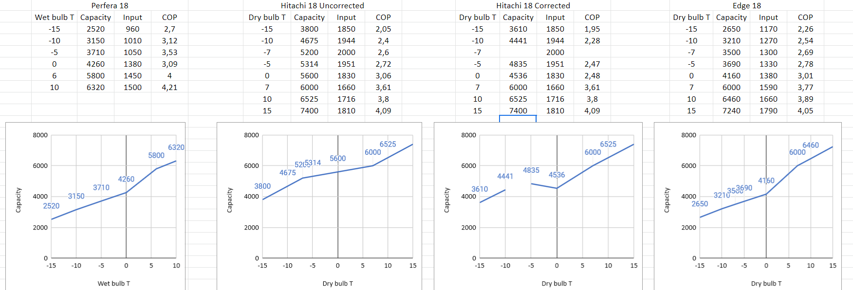

@rbx1000 με τα δεδομένα που μου έστειλες https://docs.google.com/spreadsheets/d/1qq_cI23byfQhziGY6b4mA_u9LUx-pqYEY3OtByJX7RE/edit?usp=sharing

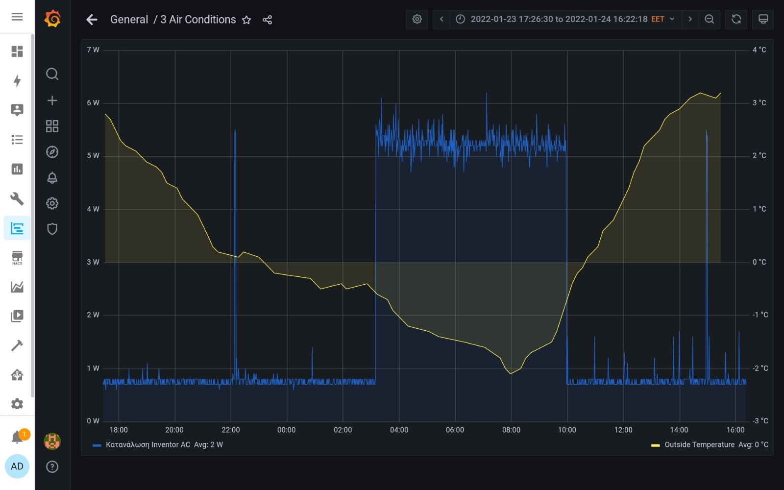

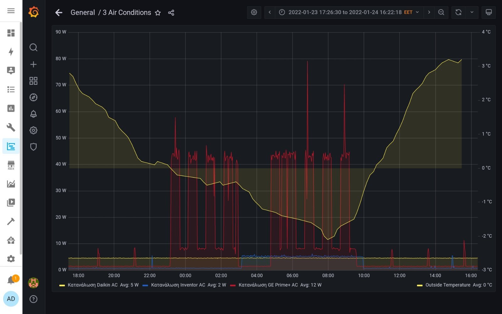

Μπορεί κανείς να μου πει γιατί το carrier έκαιγε επί 2 ημέρες 20W και ενώ ήταν κλειστό;;;;;
Το ίδιο έγινε και σε μένα στα 2 από τα 3 κλιματιστικα που έχω.
Daikin Perfera 12αρι, Inventor Corona Plus 9αρι και General Electric Prime+ 9αρι.
Μόνο το Daikin δεν άλλαξε συμπεριφορά...
Τα έκλεισα για μια μέρα όλα και άνοιξα καλοριφέρ και έχω τα παρακάτω στοιχεία...
Το πότε συμβαίνει φαίνεται,  το γιατί συμβαίνει δε το ξέρω...
Inventor  και General τα πήρα μέσα στο μήνα και τα τεστάρω ακόμα , οπότε θα βάλω στοιχεια και συμπεράσματα μόλις μπορέσω...

45 λεπτά πριν, alexdeskas είπε
Νομίζω το διάγραμμα σου τα λέει όλα. Το κάνει όταν η εξωτερική θερμοκρασία είναι χαμηλή. Οπότε μήπως να υποθέσουμε ότι έχουν κάποια μικρή αντίσταση στον συμπιεστή που ανάβει για να μη παγώσουν τα λάδια ή κάτι άλλο ώστε να είναι διαθέσιμο όταν θα το βάλουμε μπροστά; Ή κάποια άλλη διάταξη; Ενδιαφέρον. Σε κάποιο service manual θα το λέει. Θέλει λίγο ψάξιμο αλλά ίσως να είναι κάτι τέτοιο.
27 λεπτά πριν, liakjim είπε
Ενδιαφέρουσα αυτή η πιθανή προσέγγιση, δεν αποκλείεται κάτι τέτοιο.
Αλλά πολυ αμφιβάλλω αν μπορείς να καταφέρεις κάτι με θερμική ισχύ 20W σε τόσο χαμηλές θερμοκρασίες και μέσα σε μια μάζα από μέταλλο όπως ο συμπιεστής. Είναι σαν να προσπαθείς με μια ζεστή ανάσα να λιώσεις ένα κομμάτι από πάγο.
Δεν χάνεις τίποτα να αναφέρεις το θέμα στην αντιπροσωπεία η και στην μητρική εταιρεία κάποιο email σε συγκεκριμένο τμήμα.

1 ώρα πριν, Basilhs23___ είπε
Μπορεί να είναι μόνο για τον συμπιεστή που ίσως 20 βατακια να φτάνουν. Ή μπορεί να είναι κάτι άλλο πχ να στρέφει αργά την εξωτερική φτερωτή ή να στρέφει πολύ αργά τον συμπιεστή για να μην κοκκαλωσει ή κάτι άλλο. Στην αρχή νόμιζα ότι είχε πρόβλημα το πριζακι και έδειχνε λάθος αλλά τώρα με τον φίλο @alexdeskas να δείχνει το ίδιο και μάλιστα που είναι ξεκάθαρο ότι συμβαίνει μόνο όταν η εξωτερική θερμοκρασία πέφτει χαμηλά ( κάτω από το μηδέν;;;;) δείχνει ότι κάτι εκεί μέσα καταναλώνει ενέργεια για κάποιον σκοπό που συνδέεται με την εξωτερική θερμοκρασία. Θα ρωτήσω/ψάξω.
