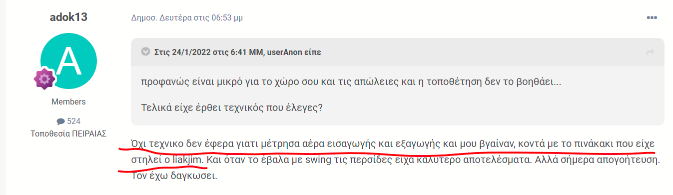

Φίλε μου έχεις βαλθεί να μας τρελάνει τελείως;;;;;
Κοίτα τι έγραφες τη Δευτέρα:
Επίσης πας σε ένα σπίτι σουρωτήρι, με ένα κλιματιστικό που έχει μπει μάλλον σε λάθος θέση και που μάλλον θέλει ενίσχυση με ένα 12άρι ή και 18άρι και πας και το κλείνεις μέσα σε μια από τις πιο κρύες νύχτες του φετινού χειμώνα και αναρωτιέσαι γιατί το σπίτι σου δεν ανεβάζει θερμοκρασία;;
Προσωπικά παραιτούμαι.

Μέτρησα ένα θερμόμετρο δικό μου που μπορεί να μην έχω σωστές ενδείξεις.δοκιμαζω τα πάντα από μεριά μου ναι σίγουρος ότι δεν εχω κάνει κατι λάθος. Και έγραψα ότι είδα καλύτερο αποτέλεσμα όχι ότι είμαι πλήρως ευχαριστημένος. Επίσης επειδή δεν είχα ξανασχοληθει με θέρμανση με κλιματιστικά γι'αυτό κάνω ερωτήσεις για να καταλάβω αν είναι κάτι από μεριά μου η αν έχει πρόβλημα.οταν ρωτάω κάτι εδώ δεν απευθύνομαι σε σένα συγκεκριμένα , οπότε απλά μην απαντάς , παραιτησου όπως λες
