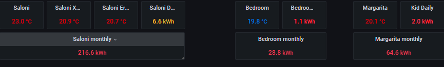

310kwh σε 26 ημέρες χωρίς βοήθεια και με χιόνι στις μονάδες έξω. Το κόστος με την τιμή που πληρώνω τώρα είναι 45€ και πολλά λέω. Αν αγόραζα όμως σύμφωνα με τις τωρινές τιμές θα ήταν 100€+ και μου φαίνεται ακριβό για AC. Δεν έχω μέτρο σύγκρισης τι θα πλήρωνα με Φυσικό Αέριο αλλά νομίζω ότι αν με ΦΑ ήταν στα 150€ στην προκειμένη μάλλον θα προτιμούσα το ΦΑ.
Προς το παρόν δεν έχουμε δυνάτοητα σύνδεσης γιατί αν και περνάει σε κοντινό δρόμο δεν προβλέπεται σύντομα να βάλει να περάσει από εμάς χωρίς επιπλέον έξοδα τα οποία έχουμε πει με τον γείτονα ότι δεν θέλουμε να πληρώσουμε.
Σε περίπτωση που περάσει όμως λογικά θα βάλουμε.
Ερώτηση, αν για θερμανση με ρευμα δίνατε 100€/μήνα και με ΦΑ 150€ θα το αλλάζατε?
