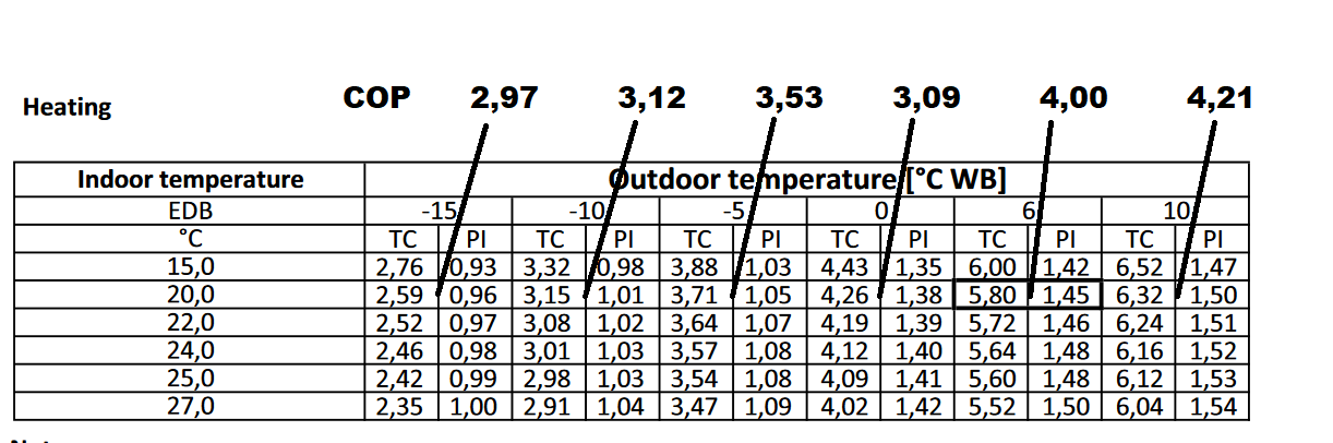

Προσωπικά συνεχίζω να πιστεύω ότι το διάγραμμα της Toshiba capacity/temperature εμπεριέχει και την μείωση capacity λόγο defrost,και ίσως και λόγο frost.  Ενώ τα υπόλοιπα που δείχνουν να μην έχουν καμία πτώση από τους 7C και κατω είναι χωρίς.

35 λεπτά πριν, Rnd1978 είπε
Ίσως να είναι ανάποδα. Προγραμματισμός με πιο χαλαρό capacity για αποφυγή του defrost. Που όμως συμβαίνει.
Ίσως να έχεις δίκιο βέβαια.
Μακάρι να υπήρχε τρόπος να το ξέραμε στα σίγουρα.

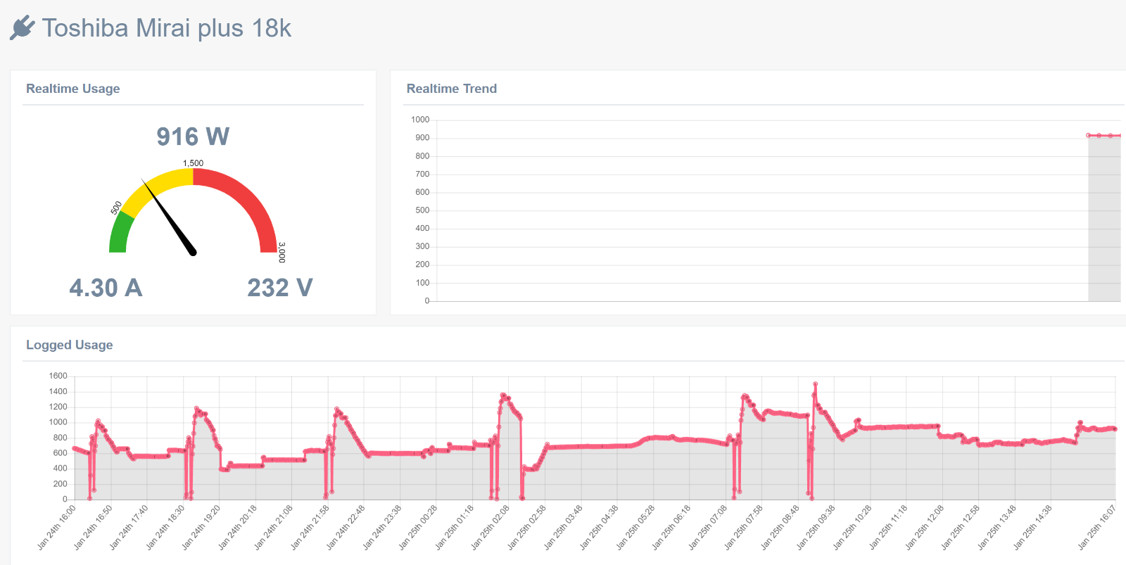

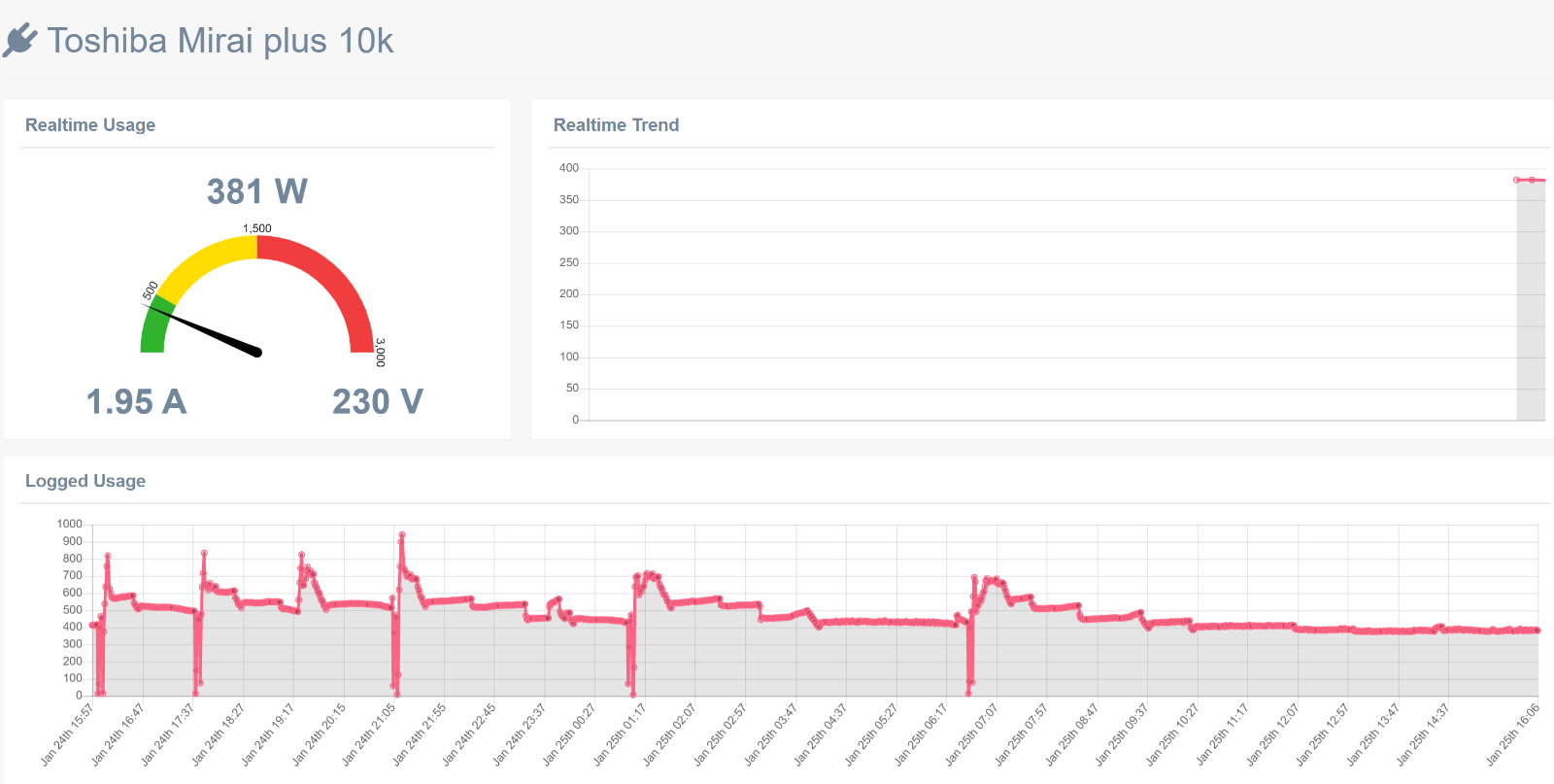

18 λεπτά πριν, liakjim είπε
Το μόνο που μπορώ να ελέγξω είναι την κατανάλωση του πίνακα,και έχω παρατηρήσει ότι και με -5C εξωτερική  έχει μέγιστη κατανάλωση  σταθερά στα 1850watt και  φαίνεται να είναι ανεξάρτητη από την εξωτερική θερμοκρασία για αυτό τον λόγο το υποστηρίζω εγώ.

1 ώρα πριν, Rnd1978 είπε
29 λεπτά πριν, liakjim είπε
14 λεπτά πριν, Rnd1978 είπε
Αντίθετα στην ψύξη, ένα protection που έχει σε θερμοκρασίες πάνω από 40C φαίνεται να ρίχνει την μέγιστη κατανάλωση του,και το έχω παρατηρήσει.
Το Perfera εχει πετσοκομενο COP γυρω στο 0 αλλα οχι παρακατω.

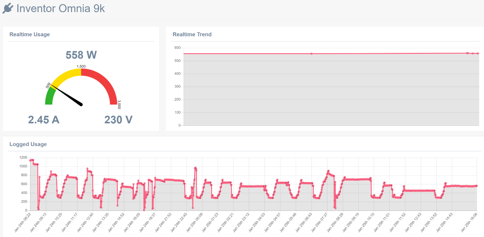

Πολλά και διάφορα διάβασα στο νήμα και άκρη δεν έβγαλα...
Τον Σεπτέμβριο βάλαμε τρία Carrier κλιματιστικά (2x 42QHG009D8S Crystal III 9.000 BTU και 1x 42QHG012D8S Crystal III 12.000 BTU). Δεν έχω προηγούμενη επαφή με κλιματιστικά. Από αυτά, μόνο ένα 9.000 BTU είναι κάτω από υπόστεγο, τα άλλα τα έχει φάει το χιόνι. Δοκίμασα να βάλω το δικό μου (9άρι ακάλυπτο) να δουλέψει δοκιμαστικά στους 21 βαθμούς (μια και τις επόμενες ώρες θα ξεμέναμε από πετρέλαιο, όπως και έγινε) την Κυριακή το βράδυ και δούλεψε κανονικά. Χθες λοιπόν, το βάζω πάλι και δούλεψε κανονικά. Αντιγράφω τη συνταγή της επιτυχίας λίγες ώρες μετά και στα άλλα δύο κλιματιστικά και μετά από λίγο με φωνάζουν οι γονείς μου γιατί έβγαζαν κρύο αέρα. Πηγαίνω και βλέπω df. Κάνω διάφορους πειραματισμούς και δεν δουλεύουν. Το βάζω στο auto 25 βαθμούς και δούλευε καλά. Μετά από λίγο είπα να το χαμηλώσω, δεν έβγαλε df αλλά έβγαζε δροσερό αέρα. Το γυρνάω πάλι στο ζεστό 25 βαθμοί και δουλεύει για λίγο και πάλι df... Μεταφορά στο τώρα. Το δικό μου σε όποια θερμοκρασία και να το βάλω δεν έχει πρόβλημα κι ας έχει 20 πόντους χιόνι πάνω του. Το 12άρι (κι αυτό με χιόνι από πάνω) δουλεύει κανονικά στους 26 βαθμούς και πάνω και το άλλο 9άρι (κάτω από υπόστεγο) μέχρι στιγμής φαίνεται να δουλεύει καλά στους 21 βαθμούς.
Οι απορίες μου είναι:
α) Μπορώ να κάνω κάτι για να μην μπαίνει σε df-rost κατάσταση και να το δουλεύω σε χαμηλότερες θερμοκρασίες;
β) Το βράδυ που κοιμόμαστε σε τι θερμοκρασία (min) να τα βάζω ή καλύτερα να τα κλείνω;
γ) Η λειτουργία Inverter δουλεύει, γιατί βλέπω δουλεύει δυνατά, σταματά, μετά πάλι δουλεύει δυνατά, σταματά. Δεν θα έπρεπε μόλις πιάσει θερμοκρασία να δουλεύει σταθερά σιγανά;
δ) Τις καταναλώσεις (δεν έχω ιδέα και τι καταναλώνουν. Είδα το ρολόι να πηγαίνει σφαίρα) τις βλέπετε με κάποιο πριζάκι τύπου sonoff ή μέσω του προγράμματος του κλιματιστικού;

12 λεπτά πριν, liakjim είπε
Οπότε;
ΥΓ Ενδιαφέρον.
Βλεπουμε μια ταση στον προγραμματισμο, μαλλον για αποφυγη frost.
Με διαφορετικες προσεγγίσεις βέβαια αλλά βλεπεις οτι κάτι προσπαθούν να πετυχουν σε συγκεκριμενο ευρος.
