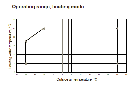

2 ώρες πριν, dimostr είπε
για αυτο φταιει η μαρκα η οτι η μια ειναι επαρκης για το χωρο υπολογισμενη σωστα βασει απωλειων και η αλλη την εβαλε καποιος μαστορατζας της κακιας ωρας υπολογιζοντας απωλειες (που σιγα και να μη γνωριζει την εννοια) με το ματι ?
Ο βαθμός απόδοσης σε σχέση με την θερμοκρασία είναι τεχνικό χαρακτηριστικό του κλιματιστικού.
Δυστυχώς ελάχιστοι κατασκευαστές δίνουν το διάγραμμα της απόδοσης σε σχέση με την εξωτερική θερμοκρασία.
Οι περισσότεροι κατασκευαστές δίνουν μόνο το εύρος λειτουργίας εξωτερικής θερμοκρασίας.
Παραθέτω ένα από τα σημαντικά διαγράμματα που δεν δίνουν οι περισσότεροι κατασκευαστές.
Είναι το διάγραμμα από μια αντλία θερμότητας. Φαίνεται ότι από τους -10 και κάτω μειώνεται σημαντικά η απόδοση στην θέρμανση. Σε άλλα μοντέλα η μείωση έρχεται από πολύ μεγαλύτερη θερμοκρασία.
Συνδέστε για να σχολιάσετε

8 λεπτά πριν, StavrosD είπε
Άλλο σε ρώτησα όμως. Αυτή η διαφορά πο6 είπες πριν η μια στους -16 και η η άλλη στους -5 είναι λόγω μάρκας ?

57 λεπτά πριν, dimostr είπε
Είναι και λόγω μάρκας και λόγω μοντέλου.
Οι μεγάλοι κατασκευαστές έχουν διαφορετικές σειρές ανάλογα με την χώρα προορισμού.
Στο Dubai σχεδόν ποτέ δεν έχουν θερμοκρασίες κάτω από το 0 αλλά έχουν πολύ υψηλή εξωτερική θερμοκρασία.
Στις Σκανδιναβικές χώρες ελάχιστα τους ενδιαφέρει η ψύξη, τους ενδιαφέρει κυρίως η απόδοση σε θέρμανση.
Τα μοντέλα που προορίζονται για ακραίες συνθήκες λειτουργίας είναι πιο ακριβά οπότε σπανίως θα τα δει κανείς σε χώρες με χαμηλό μέσο εισόδημα. Στην Ελλάδα το 95% των ιδιωτών ενδιαφέρεται να "σπάσει" την ζέστη το καλοκαίρι και το κρύο τον χειμώνα.
