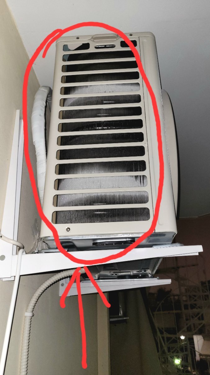

6 με 7 λεπτά. Νομίζω ότι αν ήταν προστετευμένη η εξωτερική θα κραταγαν λιγότερο 2-4 λεπτά όπως προχθές. Πάντως το βγάλαμε το βράδυ ευτυχώς. Σε λίγο θα πάω πάνω να ξεχιονίσω (δεν έριξε πολύ χιόνι εδώ μετά τις 01:00 που κοιμήθηκα)
Και από ότι καταλαβαίνω κάνει κάθε μια ώρα. εχθές έκανε το δικό μου κάθε 40 λεπτά αλλά είδες σε τι κατάσταση ήταν.

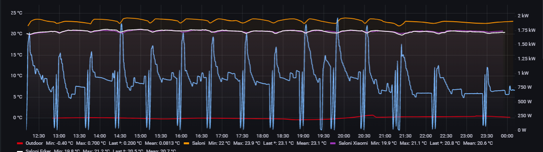

Εχω ξεχάσει να πω ότι τελικά τα 9αρια AUX είναι σκυλιά μαύρα! Χθες και τις 2 φορές ήταν θαμένα κυριολεκτικά στο χιόνι και παρόλα αυτά συνέχισαν να δουλεύουν. Οι κρεβατοκάμαρες με ζήτηση 21 είχαν μόνιμα 20,5 μέσο όρο με χαμηλότερο το 19,7. Από τις 12:00 το βράδυ μέχρι τώρα έχουν τα παρακάτω στατιστικά

Μετα απο μια νυχτα με μεσο ορο καταναλωσης 330w με max 530 σε διακυμανση το πρωι που το δωματιο - κουζινα ζεσταθηκε αρχισα να το δουλευω απο τις 5 το απογευμα η καταναλωση δουλευει στα 220 με min 210 και διακυμαινεται
μεχρι 280 Θερμοκρασια δωματιου 18,5 με 19 . Δεν ειμαι "κρυουλιαρης" χαχα Εξωτερικη 0 C. Daikin sarara

Όταν καθάρισα τα φίλτρα κατάφερα να φέρω το σπίτι στους 20.5 , και τα defrost μειώθηκαν ανά 70 λεπτά περίπου με διάρκεια κάνα 5 λεπτό.
Άμα φτιαξω μια κατασκευή να προφυλάξω αυτο το πλαϊνό να μην το χτυπάει ο αέρας λέτε νάνε καλύτερα τα πράγματα με τα defrost? Από πάνω είναι η τέντα και το καλύπτει.
