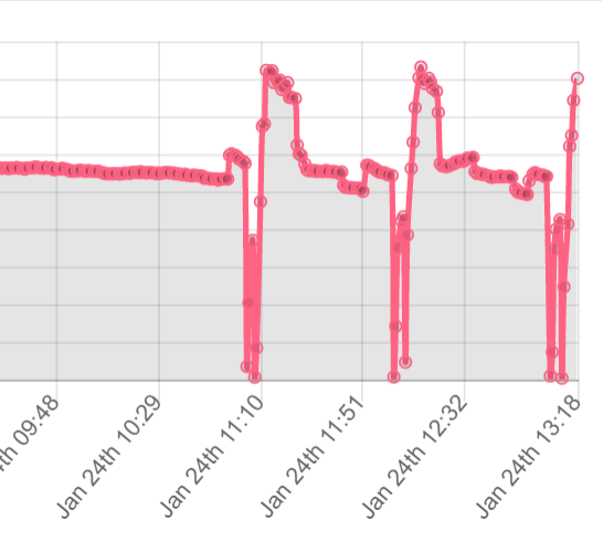

21 λεπτά πριν, Αντώνης Τ. είπε
του defrost το καγκελο
Θύμησε μου λίγο απο πιο wifi μπριζάκι είναι οι μετρήσεις, γιατι το blitzwoolf μου καρβούνιασε λόγο κακής επαφής.
Εδω (άγιο στέφανο) το morris wfin50110 αδυνατεί να πιάσει πάνω απο 20 βαθμούς.
Αn το ρυθμίσεις 21 και πάνω μπαίνει σε defrost στο 45λεπτο με ώρα.
Αν το βάλεις στην λειτουργία turbo φτάνει σε λίγα λεπτά(κανά τέταρτο) τους 22, κατευθείαν παγώνει η μονάδα και μπαίνει σε απόψυξη όπου πέφτει 3 βαθμούς μέχρι να ξαναξεκινήσει.
Προς το παρόν οι 20 βαθμοί είναι η χρησή τομή για να μην εχω άπειρα defrost και την δυσφορία που αυτά προκαλούν.

15 λεπτά πριν, userAnon είπε
έτσι και εδώ.. γενικά το αφήνουμε να δουλέψει έτσι ή είναι καλύτερα να το κλείσουμε? σε θερμασνη πάντως προς το παρόν δεν χάνω και πολύ..
Άμα είναι να το κλείσεις τότε γιατί το πήρες
Συνδέστε για να σχολιάσετε
Κοινοποίηση σε άλλες σελίδες
tp liνk hs110 αλλά είναι κατηργημενο.
γενικώς οταν κανουν πολλα defrost κατεβαζεις μεχρι το σημείο όπου αποδιδουν καλα. προφανως συνεχομενη λειτουργια με ζητηση 21 για να εχεις σπίτι 20 είναι καλύτερη από μια ανεφικτη ζήτηση 24 που τσακίζει σε defrost και δε βοηθαει τη θερμικη ανεση.
26 λεπτά πριν, dimostr είπε
Ρωτάω αν είναι οκ να δουλεύει κάνοντας defrost κάθε 30-40 λεπτά. Αν δηλαδή μπορεί να προξενηθεί κάποιο προβλημα.
Φαντάζομαι πως όχι, αλλά καλύτερα να μάθω σίγουρα (αν κάποιος γνωρίζει)
Ξέρεις αν η TP link Tapo P100 που κυκλοφορεί τώρα έχει μέτρηση consumption οπως η δική σου?
Αν ναι πιο προγραμματάκι παίζει για κινητό.
Συνδέεται με smart assistants (google, bixby, siri ) κτλ. ?

1 ώρα πριν, yiannis_1 είπε
Σε πόσα τετραγωνικά είναι εγκατεστημένο και πόσα btu ονομαστικής ισχύος έχει το κλιματιστικό;
