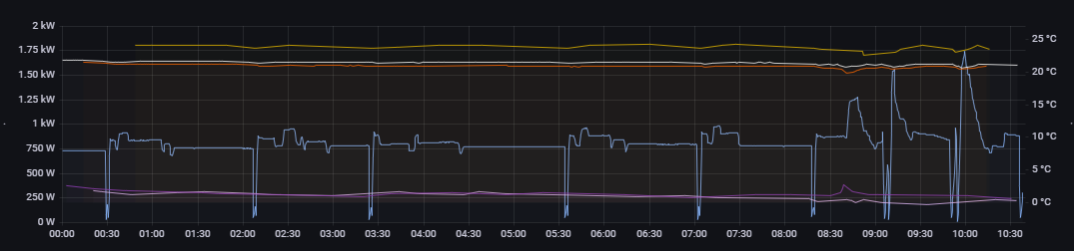

Στις 7πμ ξύπνησα με χιονόστρωση 10-20εκ και το asyg δυο απανωτά defrost στα 40΄ οπότε έγινε εκκίνηση του καλοριφέρ...
Το 18άρι Ariston των πεθερικών κάνει επίσης κάθε 45-60' αλλά δουλεύει από ψηλά μιας και ακόμα δεν έχει ζεστάνει τον χώρο (οπότε και βλέπουμε ότι όσο περνάει η ώρα, τόσο αραιώνουν και τα διαστήματα λειτουργίας):
