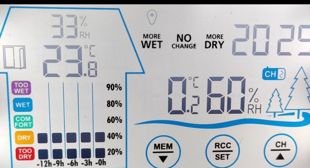

Χθες το βράδυ είχε 0-1C και 90% υγρασία ενώ ξύπνησα με ελαφριά χιονόπτωση.
Ακόμα κάνει defrost και πιάνει πάγο.
Οπότε εκ πρώτης όψεως δεν φαίνεται να κάνει κάτι.
Παρόλα αυτά τη νύχτα έκανε νομίζω πιο αραιά defrost από τις άλλες νύχτες και πιο μικρά σε διάρκεια.
Αλλά είναι παααααααρα πολύ νωρίς και δεν έχω καθόλου αξιόπιστα δεδομένα. Πάντως δεν φαίνεται να επηρεάζει την συναγωγή και άρα την απόδοση.

Σάββατο έκλεισα το κλιματιστικό (έβαλα καλοριφέρ) και έκανα προετοιμασία. Έπλυνα με πιέση νερού και swaz (το swaz μου το έχει προτείνει ο ψυκτικός μου). Το στοιχείο γυάλισε. Φύσημα με αέρα.  Έλυσα τη φτερωτή, έβγαλα το πάνω καπάκι, έβγαλα το πλαινό καπάκι και έβγαλα το μαύρο πλέγμα στην πλάτη και ψέκασα. Βασικά έχει ένα μπλε χρώμα και είδα ότι πήγε παντού. Ψέκασα και από μέσα και από έξω. Δεν είχε καθόλου υγρασία το Σάββατο, ήταν πολύ ευνοικές οι συνθήκες και το σημείο δρόσου ήταν πολύ χαμηλό.
Έδεσα και έβαλα το κλιματιστικό μετά από 8 ώρες. Το υλικό ήταν τέρμα στεγνό στην αφή. Είμαι σίγουρος ότι έγινε σωστή εφαρμογή.
Πάντως σήμερα το πρωί, για πρώτη φορά από τότε που έχω το κλιματιστικό εδώ και 3 χρόνια, είδα για πρώτη φορά defrost express τύπου toshiba όπου σε 60'' είχε σταματήσει η διαδικασία και με πολύ λίγα watts (κάτω από 400) . Δεν το έχω ξαναδεί ποτέ στο asyg. Αυτό ίσως δείχνει ότι αφενώς κάτι πρέπει να κάνει και ότι μάλλον το μαγικό της toshiba ίσως είναι κάποια επίστρωση (ίσως υδρόφοβη) σε συνδυασμό με χαμήλωμα του Capacity όπως έχουμε δει στο service manual.
