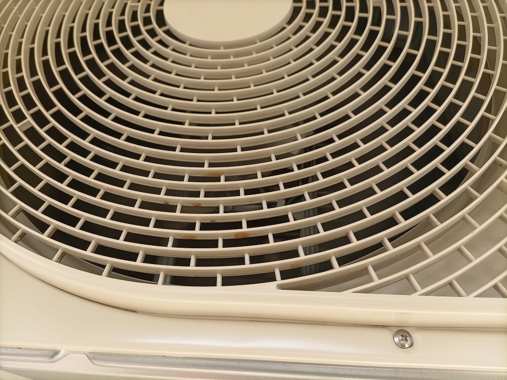

Παρατήρησα 2η φορά τις σταγόνες που βλέπετε στη φωτογραφία. Είναι η εμπρός πλευρά της εξωτερικής μονάδας του toshiba edge. Στην υφή δεν δίνει αίσθηση λαδιού. Τι μπορεί να είναι; Την προηγούμενη φορά (πριν κάποιες μέρες) τις είχα σκουπίσει, και σήμερα τις βρήκα στην ίδια θέση.
16 ώρες πριν, Rnd1978 είπε
Και το δικό μου (shorai) έχει αυτές τις σταγόνες.. ποτέ δεν τις έδωσα σημασια
Σκόνη είναι από την φτερωτή ή το στοιχείο που υγροποιείται από τις χαμηλές θερμοκρασίες.

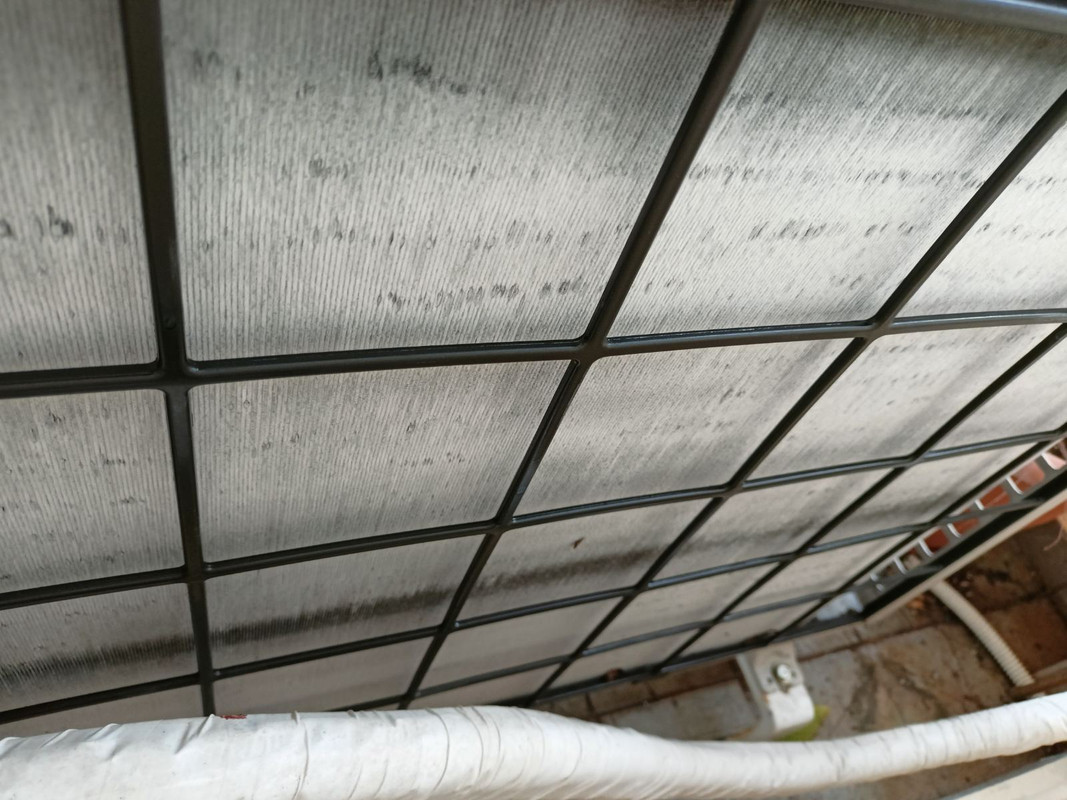

Λοιπόν.
Χθες το απόγευμα έβαλα στο asyg24klca αυτό
https://www.fsw.uk.com/sample-product/easycoat-protective-coil-coating
Η σκέψη μου είναι ότι η αδιαβροχοποίηση που λέει ότι κάνει , πιθανώς να περιόριζε το φαινόμενο έντονης συσσώρευσης πάγου.
Εννοείται ότι δεν φέρω καμία ευθύνη αν θα το βάλει και κάποιος από εσάς.
Χθες το βράδυ είχε 0-1C και 90% υγρασία ενώ ξύπνησα με ελαφριά χιονόπτωση.
Ακόμα κάνει defrost και πιάνει πάγο.
Οπότε εκ πρώτης όψεως δεν φαίνεται να κάνει κάτι.
Παρόλα αυτά τη νύχτα έκανε νομίζω πιο αραιά defrost από τις άλλες νύχτες και πιο μικρά σε διάρκεια.
Αλλά είναι παααααααρα πολύ νωρίς και δεν έχω καθόλου αξιόπιστα δεδομένα. Πάντως δεν φαίνεται να επηρεάζει την συναγωγή και άρα την απόδοση.
Θα επανέλθω.

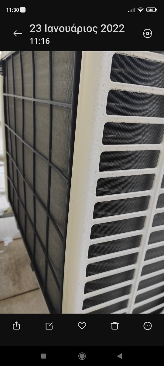

2 λεπτά πριν, liakjim είπε
Respect στη toshiba.
και ένα πιο κοντινό. Νομίζω ότι έχουν διάφορους τύπους defrost - κάποιο κρατάει 15 λεπτά.
τώρα θεώρησε ότι ήταν ελαφρία περίπτωση προφανώς (0 βαθμούς. θα δούμε και τις επόμενες ημέρες που θα πέσει -2 - 3 από ότι λένε

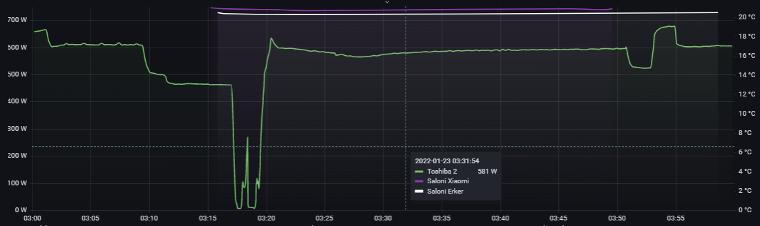

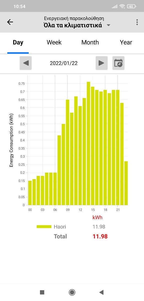

Λοιπόν, θα σας ανεβάσω και τα δικά μου στοιχεία (τουλάχιστον από το χαόρι που μπορω...) αφού πλέον τα κλιματιστικά λειτουργούν ασταμάτητα από την Παρασκευή όπως ορθά μου προτάθηκε!!! Τα είχα σε ζητηση 21βαθμούς όλα (θυμίζω 1 toshiba haori 16 και 2 daikin fc25c σε νεόδμητο άριστα  μονωμένο σπίτι 95 τετραγωνικά) με μόνη διαφοροποίηση  ότι μείωσα την ζήτηση σε 20 από τα μεσάνυχτα μέχρι τις 7 το πρωι που το βιολογικό ρολόι με σήκωσε...
Τα αποτελέσματα ήταν αυτά σύμφωνα με την εφαρμογή της τοσίμπα:
Σήμερα 23-01, δουλεύω πιο επιθετικά το χαόρι με 21 ζήτηση μόνιμα μετά τα μεσανυχτα και 22 από το πρωί με κατανάλωση ως τώρα: 7,11.   Βέβαια περιμένω ρεκόρ κατανάλωσης σήμερα αφού οι θερμοκρασία εξω είναι μεταξυ 1-3 βαθμους εδω στην βορειοδυτικά της Αθήνας!

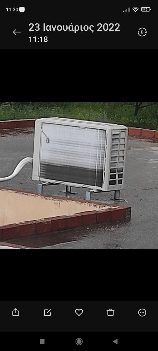

Δείτε εδώ πόσο μπορεί να επηρεάσει στο θέμα της δημιουργίας πάγου η θέση της εξωτερικής μονάδας.
Δύο κλιματιστικα, το ένα midea 18αρι, το άλλο Fujitsu asyg 24 τοποθετημένα σε δύο απέναντι σπίτια. Το midea είναι στην ταράτσα και το βαράει ο βοριάς με αποτέλεσμα ήδη να έχει μαζέψει πάγο και είναι θέμα χρόνου να κάνει defrost. Το Fujitsu τοποθετημένο στο πάτωμα προστατευμένο από ανέμους προς το παρόν δεν έχει ιχνος πάγου. Εξωτερική τώρα στους 4,2 και υγρασία στο 82%

Καθάρισες καλά με χημικό πριν το βάλεις έτσι; Γενικά μπορεί να λέει ότι στεγνώνει γρήγορα αλλά με τέτοια θερμοκρασία/υγρασία θα το έβαζα λίγο στην αφύγρανση - ψύξη για να κάτσει καλύτερα.
