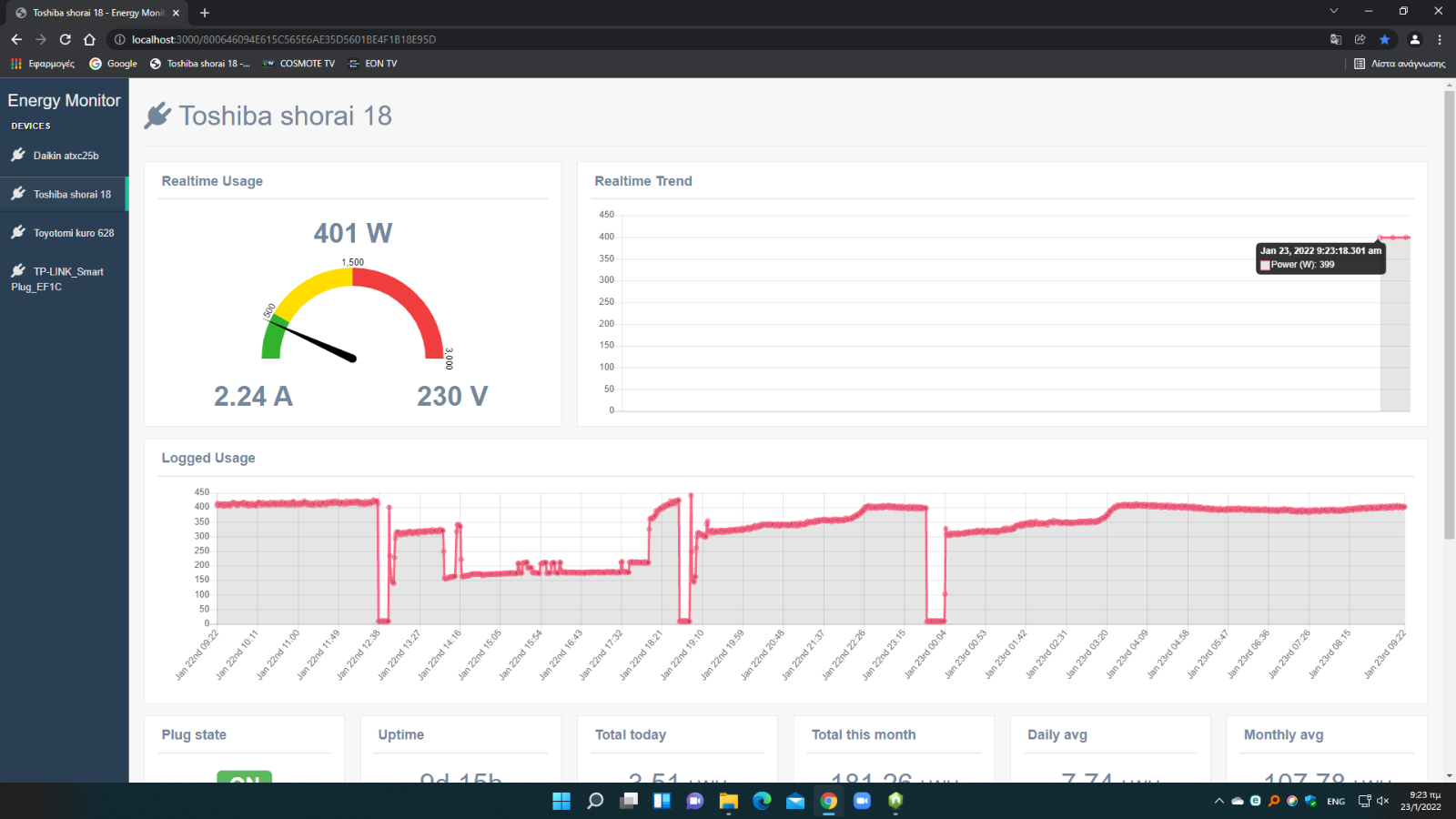

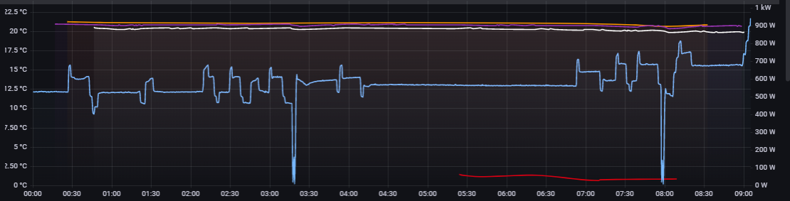

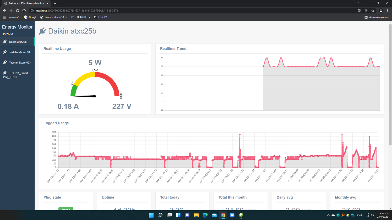

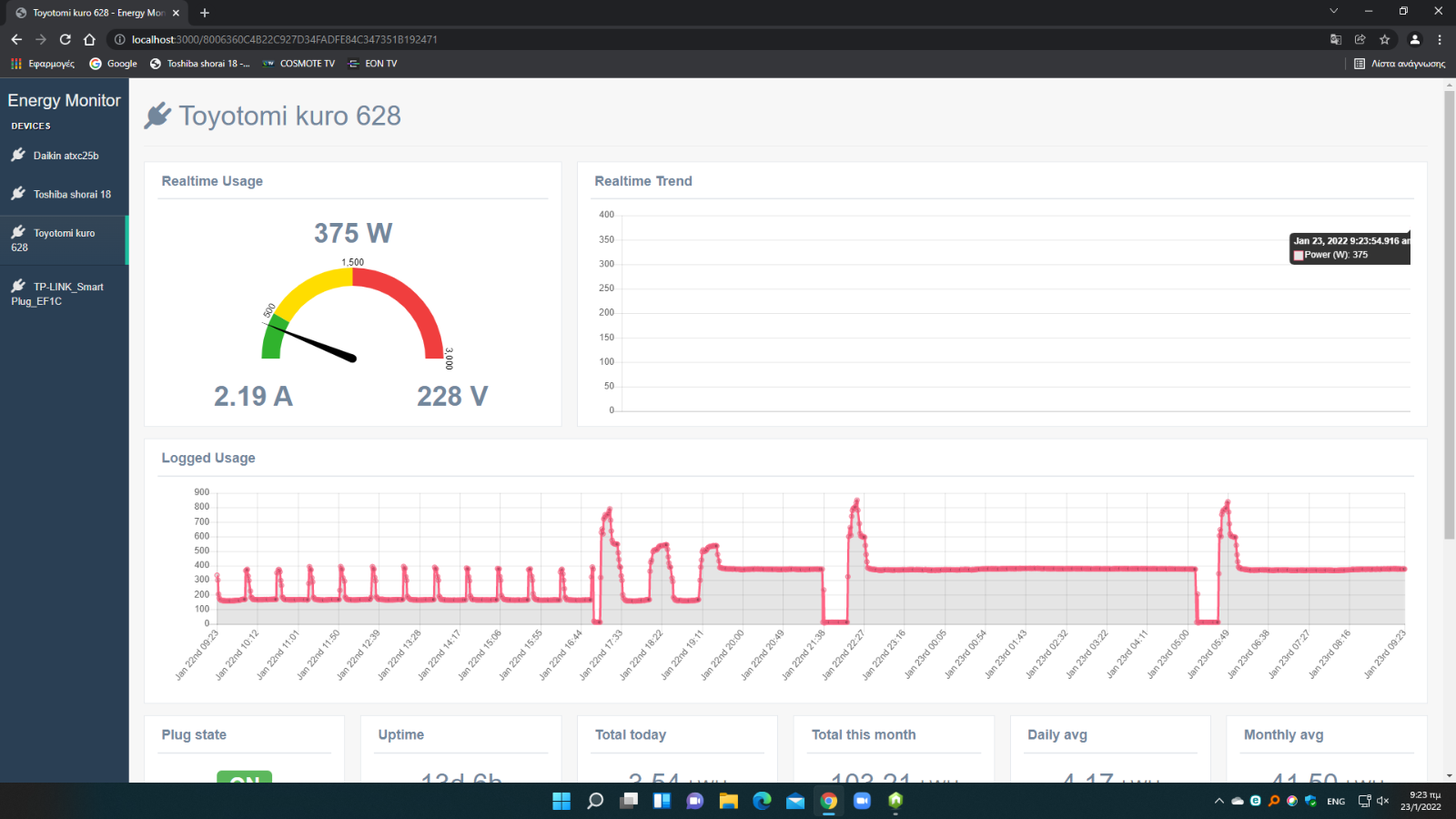

defrost στις 9 το πρωι το daikin τι διαβαζει αραγε διαφορετικο απο το toshiba που ειναι στο ιδιο μπαλκονι
τι ζήτηση έχεις και τι εξωτερική? Βλέπω στο toshiba max 400watt. Στους 20 η ζήτηση?
Συνδέστε για να σχολιάσετε
Κοινοποίηση σε άλλες σελίδες
4 λεπτά πριν, userAnon είπε
0 εξωτερικη ειχε τωρα το πρωι ναι 20 τα εχω αυτη τη στιγμη ολα
40 λεπτά πριν, userAnon είπε
τα πρώτα 2 defrost για το shorai με εξωτερική 0 (κράτησαν 3-4 λεπτά το καθένα)
Μπορείς να κάνεις λίγο ζουμ σε ένα "defrost".
Βάζω διαλυτικά γιατί βλέπω κάτω από 200W αν δεν κάνω λάθος. Τι είδους τεχνολογική επανάσταση έχει φέρει η Toshiba που λιώνει τον πάγο σε δύο λεπτά με 200W;
Το asyg ανεβάζει πάνω από 1000W
