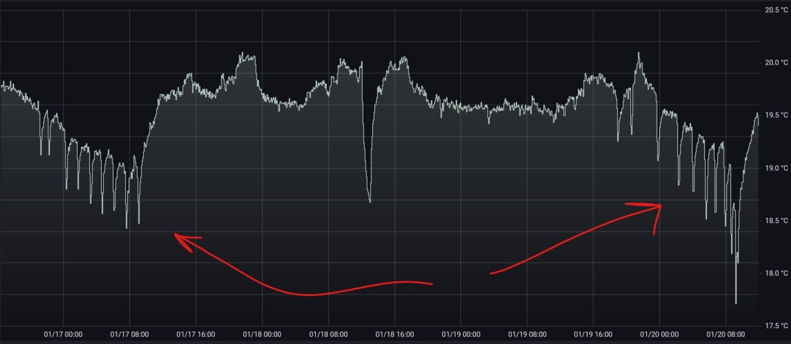

9 ώρες πριν, Rnd1978 είπε
Δεν φαίνεται να ζοριζετε το Fuji σου (σύμφωνα με την κατανάλωση σου) ..και 36000btu να ήταν μαγικά και όχι 30k που πάει Μαξ τώρα πάλι το ίδιο μου φαίνεται θα ήταν .. Λόγο df πέφτει η θερμοκρασία (παντού),την αναπληρώνει τοπικά γύρω από το κλιματιστικό (για αυτό ανεβάζει λίγο την κατανάλωση) ωστόσο εκεί μακριά που είναι / έχεις το θερμόμετρο πέφτει σιγά σιγά..
Ίσως να έβαζες πιο δυνατα τον ανεμιστήρα,η παραπάνω επιθυμητή όταν γίνεται αυτό..
Τα defrost κάνουν τη ζημιά :
