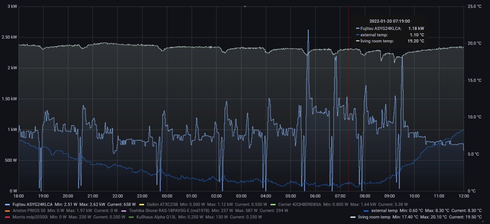

Από την μικρή εμπειρία που απέκτησα πλέον στην χρήση των κλιματιστικών, ως θερμαντικά, υποστηρίζω ότι όλα χρειάζονται το καλιμπράρισμα τους στον εκάστοτε χώρο ώστε  να βρεις αυτό που στα...ελληνικά λέμε sweet spot, ανάμεσα στην απόδοση, την οικονομία και τελικά την επιθυμητή ατμόσφαιρα!!! Όσο τα δοκιμάζουμε σε διαφορετικές συνθήκες τόσο γινόμαστε καλύτεροι εμπειρικά σε αυτό...Προσωπικά θεωρώ ένα καλό τεστ απόδοσης αυτό που τα περιμένει το Σκ με τον επερχόμενο χιονιά! Σκοπεύω να τα δουλέψω για μέρες ασταμάτητα με απλές διακυμάνσεις στην θερμοκρασία και φυσικά με λίγο αυξημένη επιθυμητή θερμοκρασία. Μέχρι τώρα δεν τα έχω δουλέψει  περαν του 22-23 το μεγαλο και 20-21 τα μικρά! Στο +1 όλα το Σκ για να δούμε τελικά τι κάνουν στα δύσκολα!!! Ελπίζω να μην χρειαστώ παλτά  και κουβέρτες.... 😛
Όντως μόνο στα κρύα καταλαβαίνουμε αν το κλιματιστικό μας είναι επαρκές για τον χώρο μας.
Για παράδειγμα το δικό μου asyg24klca είναι ανεπαρκές. Τα 7.5KW των απωλειών που έχω , σε συνδυασμό με την πτώση της απόδοσης στο κρύο + την ευπάθεια στα defrost, το κάνουν να μη διατηρεί τη θερμοκρασία που θέλω, αν και το θερμόμετρο το έχω μακριά προς την σκάλα που ανεβαίνει όπου νιώθω κρύο αέρα να κατεβαίνει (μάλλον ο ζεστός πάει πάνω, κρυώνει και έρχεται πάλι κάτω):
και η θερμοκρασία του χώρου με 21 ζήτηση

33 λεπτά πριν, liakjim είπε
Είσαι για +9000 btus και θα περνάς ζάχαρη μόνο με κλίμα.

14 λεπτά πριν, liakjim είπε
Αλλιώς πετρέλαιο.
Πάντως ναι, μάλλον ήθελα ένα Mitsubishi ap71 με τα 36000btu του.
Μπαααααα, εγώ θα πήγαινα σε δεύτερο 9ρακι. Θα κέρδιζα ότι όσο οι απώλειες είναι μικρές το asug δουλεύει καλά και πολυ οικονομικά και στα ζόρια θα αναβα και το 9ρακι. Θα κάλυπτε τις απώλειες από τα defrost και θα σε πήγαινε τουλάχιστον 1- 1,5 βαθμό παραπάνω.
Και όλα αυτά με κατανάλωση τύπου 15 ευρώ ανά μήνα 24x7 (που βασικα που ούτε καν χρειάζεσαι να παίξεις έτσι συνεχεια)
Το λέω γιατί μπορεί το τερατώδες μιτσου να σε είχε Γκράντε για τα πολλά κρύα και απώλειες αλλά δεν ξέρω αν θα ήταν οκ για τις μέτριες απώλειες που είναι ο κανόνας για τις περισσότερες ημέρες στην ευρύτερη Αττική. π.χ. μπορεί να σου έκανε πολλά ον οφφ
