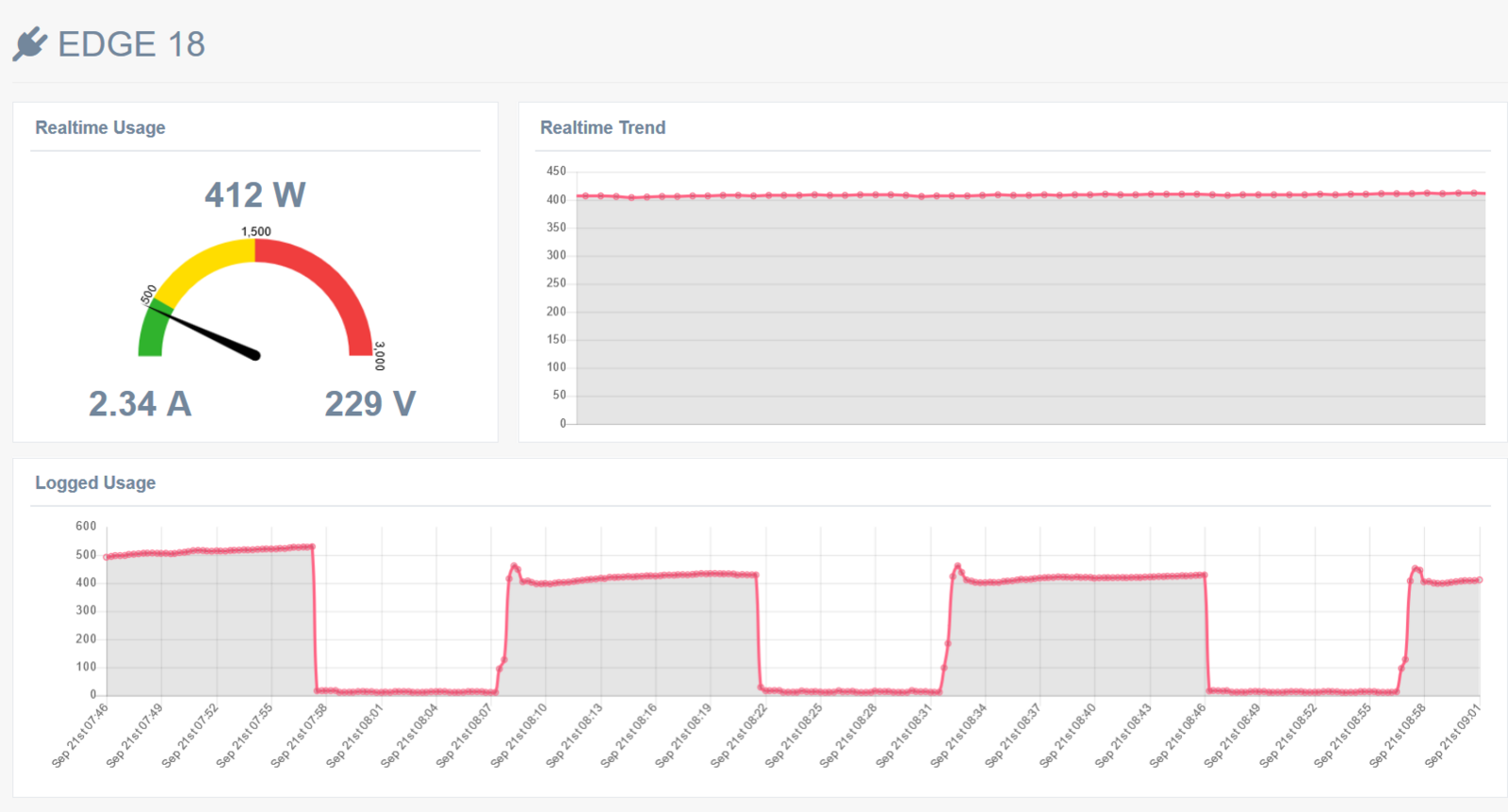

Μόλις τώρα, rbx1000 είπε
Testing Edge στην θερμανση.
Μην την πατησει αλλος.
1995973272_Screenshot_2020-09-21EDGE18-EnergyMonitor(2).png.4dc98c4e854f7fbe73bb9e6ff50fcd1b.png
Φακ...🤮
Κινεζοφασον από τα Lidl...

7 λεπτά πριν, liakjim είπε
Κρύωνε βρε. Μας έπιασε απροετοίμαστους με τα ρούχα, υπνοσακο η ξαφνική πτώση της θερμοκρασίας.
Φακ...🤮
8 λεπτά πριν, liakjim είπε
Φασον midea

26 λεπτά πριν, rbx1000 είπε
Χάλια...(για κλιματιστικό τέτοιας κλάσης) ωστόσο ας περιμένουμε λίγο να κρυώσει ο καιρός και να αυξηθούν οι απώλειες.. μήπως και δεν προλαβαίνει να ρίξει την κατανάλωση..
