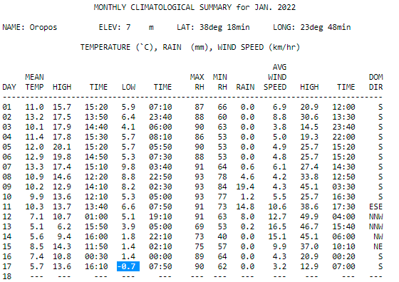

32 λεπτά πριν, userAnon είπε
αν το διάγραμμα είναι χθεσινό, έφτασε χθες κοντά σου μέχρι και -0,7
Έχω στα 500μ σταθμό του weather underground και κάπου τόσο έδειχνε. Το βασικό είναι ότι το σημείο δρόσου ήταν σχεδόν ίσο με τη θερμοκρασία δείχνοντας κορεσμένο σε υγρασία σκηνικό. Πλησίον μηδέν και υγρασία είναι ότι χειρότερο σε συνδυασμό.
Για να λέμε και του στραβού το δίκιο, έκανε defrost μέχρι και το carrier (που δεν το έχω ξαναδεί να κάνει) και μάλιστα σχεδόν ανά μία ώρα !
Το atxc25b έδειξε χαρακτήρα. Μόλις 2 defrost (κίτρινη γραμμή):
Και εννοείται ξέσκισε το carrier σε οικονομία, καίγοντας λιγότερο (1.56KWh έναντι 1.97Kwh ) με ίδια ζήτηση και σε 20% περισσότερες απώλειες:
