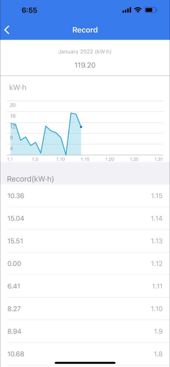

Εδω τα δικά μου για το 1ο δεκαπενθήμερο του Γενάρη.
