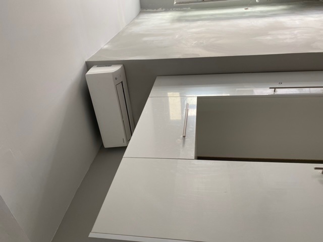

Καλησπερα! Φτιαχνει η αδερφη μου το σπιτι της και εβαλε daikin aircondition για ζεστη σε 3χωρο κουζινα-τραπεζαρια-σαλωνι! Και της κανανε μελετη απο την daikin και τις βαλανε εκει το aircondition για ζεστη! Ειμαι εγω τοσο τρελος η αυτοι δεν εχουν ιδεα;
Συνδέστε για να σχολιάσετε
Κοινοποίηση σε άλλες σελίδες
1 λεπτό πριν, Konstantinio είπε
WTF !!!!

22 λεπτά πριν, Konstantinio είπε
Πρεπει ο μάστορας και η εταιρεία που εκπροσωπεί να προταθουν για βραβείο ........
