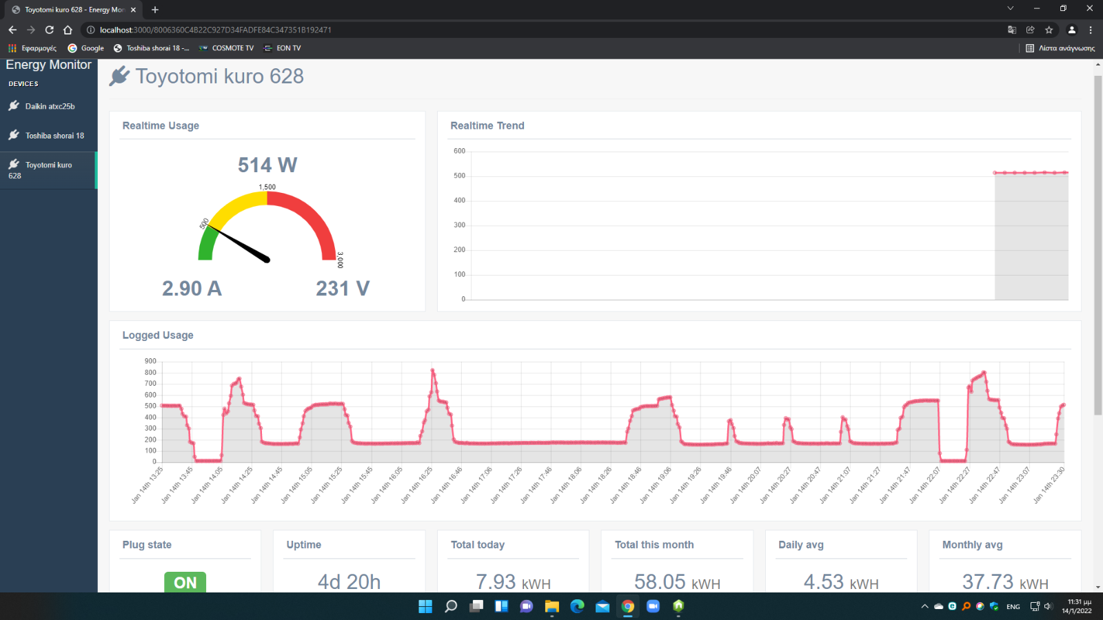

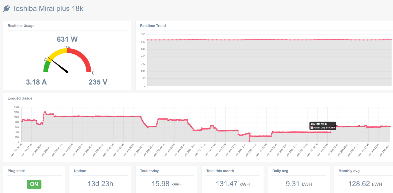

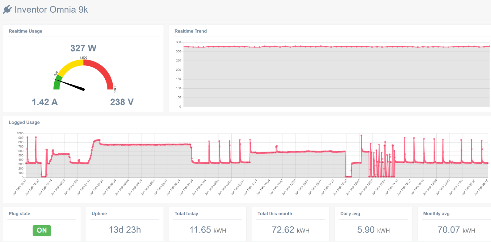

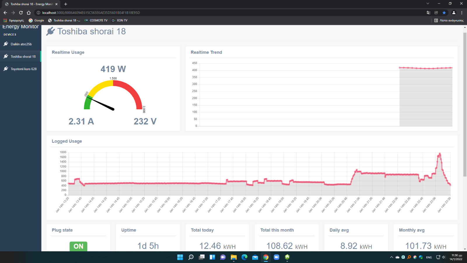

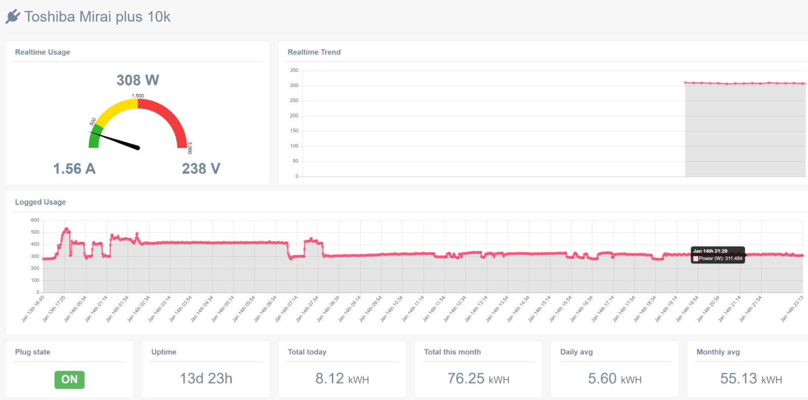

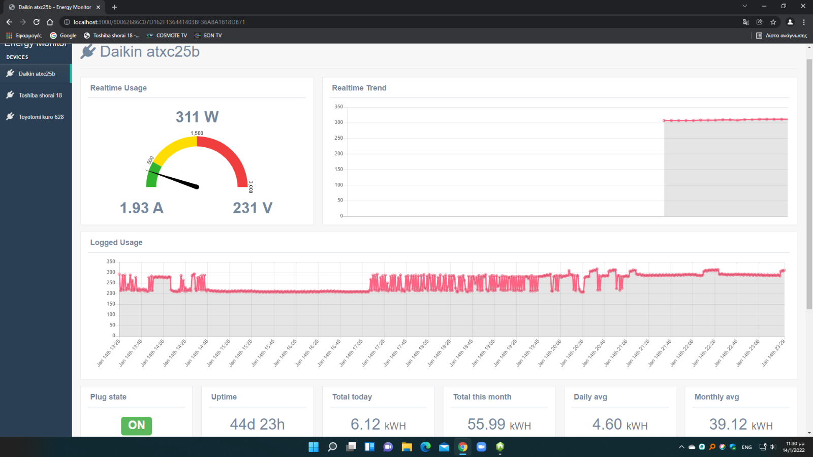

Λοιπόν παρατηρώ ότι τις πρώτες 2 μέρες του πολύ κρύου τα μηχανήματα ανέβασαν αρκετα κατανάλωση (450-500 τα 9άρια) 700-800 το 18άρι αλλά την τρίτη μέρα αλλαξαν συμπεριφορά και έπεσαν σε πιο λογικά επίπεδα (300-330 για 23 ζητηση τα 9άρια) 550-650 για ζητηση 22 το 18άρι.
Ενα πράγμα σαν να εξισορροπησαν εκ νεου την κατάσταση. Σε άλλα ευρήματα τώρα που το ινβέντορ ζοριστηκε λιγο να ισορροπήσει σε δωμάτιο με περισσότερο ευνοικες συνθηκες (νότιο) έκαψε παραπάνω από το τοσίμπα που ναι βορινο και τρωει ξυλο.
Τέλος χωρίς ναμαι σίγουρος αν κερδίζω κάτι ή όχι το βράδυ βάζω ένα βαθμό παραπάνω στο 18άρι λόγω νυχτερινού το οποίο φαίνεται στο παρακάτω διάγραμμα.

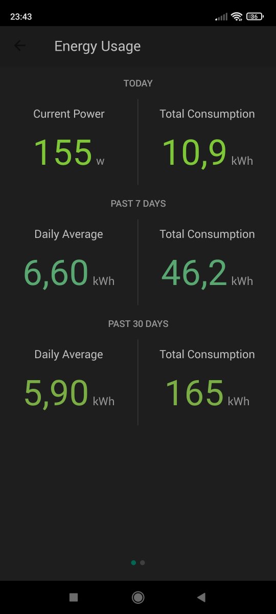

Είχα το Fujitsu asyg24klca όλη μέρα σε ζήτηση 21 και η κατανάλωση του ήταν στα 450-500. Τώρα το έβαλα σε ζήτηση 19 και το είδα να πέφτει για πρώτη φορά σε κατανάλωση ακόμα και κάτω από 160 watt για μερικά λεπτά. Το περίεργο είναι ότι αυτή τη στιγμή η εξωτερική είναι για πρώτη φορά στους 4 βαθμούς.
Δεν είναι παράξενο ότι δεν έπεσε τόσο χαμηλά με εξωτερικες 16-17 βαθμούς και έπεσε τώρα με εξωτερική 4 βαθμούς;

Η fujitsu δίνει 150W για αυτό ελάχιστη (στους 7 προφανώς) οπότε λογικά θα πέφτει και πιο κάτω.

Το 9αρακι σε ποσα τμ χωρο το εχεις; Η παραπανω καταναλωση με τι εξωτερικη θερμοκρασια ηταν; Γενικα με πιο υψηλες θερμοκρασιες εξω πχ 10-13 βαθμοι, ποσο σου καιει κατα μεσο ορο; Ευχαριστω

πως βλεπεις ακριβως ποσο σου καίει το κλιματιστικό? εχεις βαλει καποιο ειδικο μηχάνημα?
