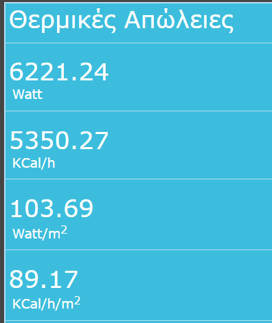

Στο 10 απλά πατάς στις 20 ερωτήσεις του λινκ που σου βγάζει και μας λες το αποτέλεσμα.
πάτα εδώ και απλά απάντησε στις ερωτήσεις ΥΠΟΛΟΓΙΣΜΟΣ ΘΕΡΜΙΚΩΝ ΑΠΩΛΕΙΩΝ
πχ κάπως έτσι θα είναι στο τέλος
Χωρίς αυτά τα νούμερα είμαστε λίγο στο σκοτάδι.

3 λεπτά πριν, liakjim είπε
Χωρίς αυτό το νούμερο είμαστε λίγο στο σκοτάδι.
Και πάλι δεν θα ξέρει σε τι φορτίο θα ισορροπεί κάθε φορά. Τα δεδομένα και οι παράγοντες είναι "άπειροι".
Θα επιλέξει ένα "φορτίο σχεδιασμού" 😛

5 λεπτά πριν, liakjim είπε
Και πάλι, δεν θα ξέρει σε τι φορτίο θα ισορροπούσε κάθε φορά. Τα δεδομένα και οι παράγοντες είναι "άπειροι".
Τι ύψος έχει το κτίριο;
Δίνουμε το καθαρό εσωτερικό ύψος από το δάπεδο έως την οροφή Σημειώστε το καθαρό εσωτερικό ύψος από το δάπεδο έως την οροφή.
Τι ακριβώς εννοεί εδώ? Τον όροφο του διαμερίσματος?

2 λεπτά πριν, Rnd1978 είπε
Καλή τύχη σε αυτό του εύχομαι!

1 λεπτό πριν, babisr21 είπε
Ναι , σε μέτρα. πχ 3μ.

7 λεπτά πριν, liakjim είπε
ΥΓ
Στοιχεία κατανάλωσης 3 μηνών από το Asyg24klca
Πόσο PSeer έχω ; (από το P = Personal) 😛
8463.03
Watt
7278.21
KCal/h
108.50
Watt/m2
93.31
KCal/h/m2
