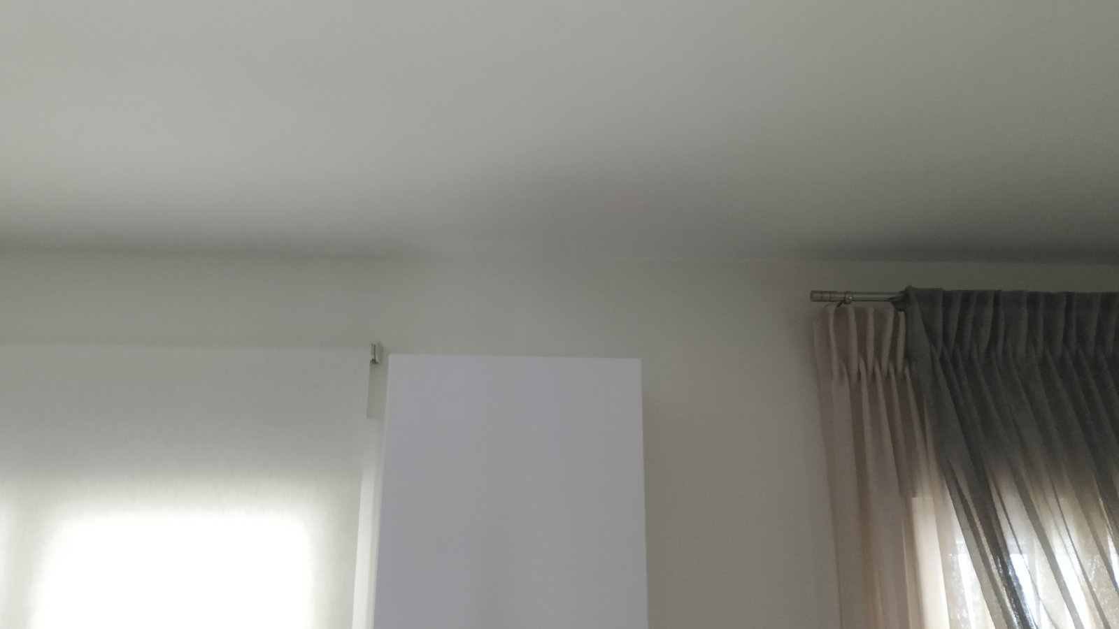

Από την επιφάνεια του ντουλαπιού μέχρι το ταβάνι είναι 39 πόντοι παντως
Τα 24αρια εχουν ύψος γύρω στα 30 εκατοστά. Ακόμα και στο ντουλάπι να το κολλήσεις μενουν 9 εκατοστά που δεν είναι και ότι πιο ανετο. Όταν καταλήξεις σε μοντέλο δες τι αποστάσεις θέλει ο κατασκευαστής.

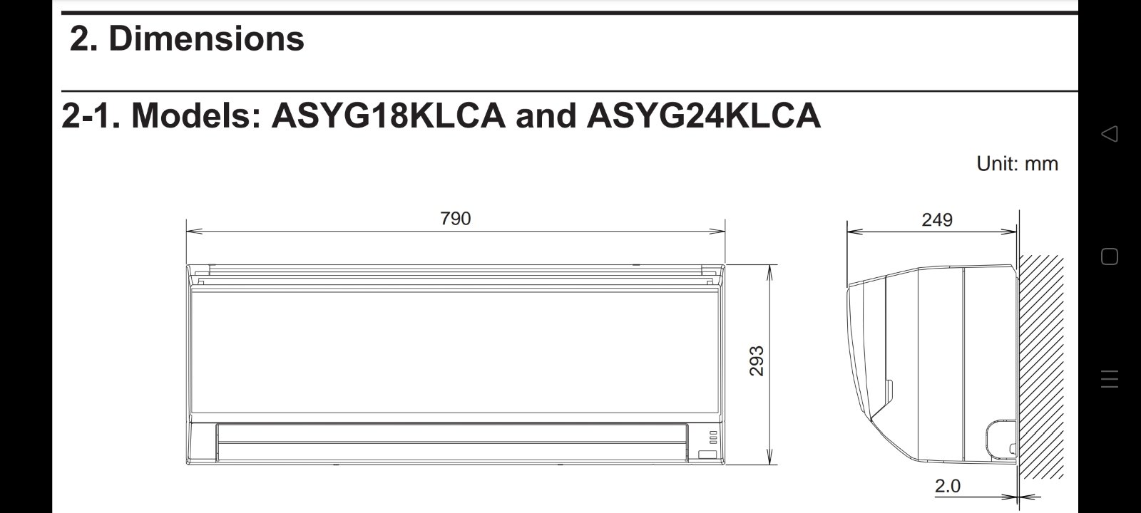

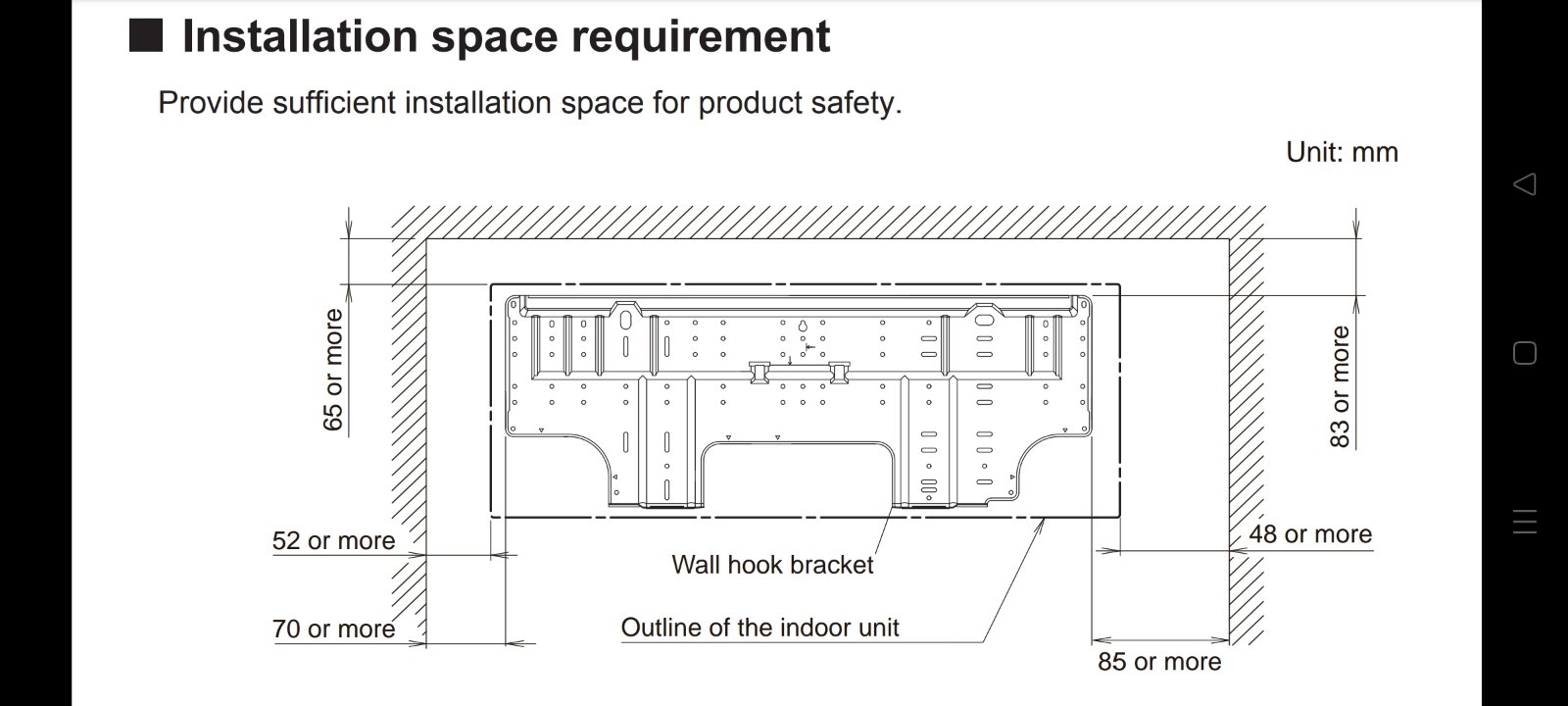

Για μένα το μεγαλύτερο πρόβλημα είναι όχι το ύψος από το ταβάνι αλλά στο ότι θα χτυπάει ο αέρας από τις περσίδες πάνω στη ντουλάπα και δεν θα διαχέεται στον χώρο αλλά θα συσσωρεύεται αμέσως ψηλά.
Στη ψύξη θα είναι οκ.
Πχ το asyg24klca έχει 30εκ ύψος και μπορεί να μπει 6.5εκ από το ταβάνι. Θεωρητικά μπαίνει αλλά φοβάμαι αυτό που λέω στην πρώτη παράγραφο. Πόσο βγαίνει προς τα έξω η ντουλάπα;

Γενικά θα πρέπει να είναι εντός ορίων κατασκευαστή.

Βγαίνει προς τα έξω 33 πόντους

Λογικά θα είναι οκ.
Δες λίγο κάποια 24αρια με τα κριτήρια που ψάχνεις. Διαστάσεις + επιτρεπόμενο κενό < 39.
Έχε υπόψη σου ότι χρειάζεται και κάποιο κενό για να γίνει σέρβις. Δεν ξέρω πόσο.
