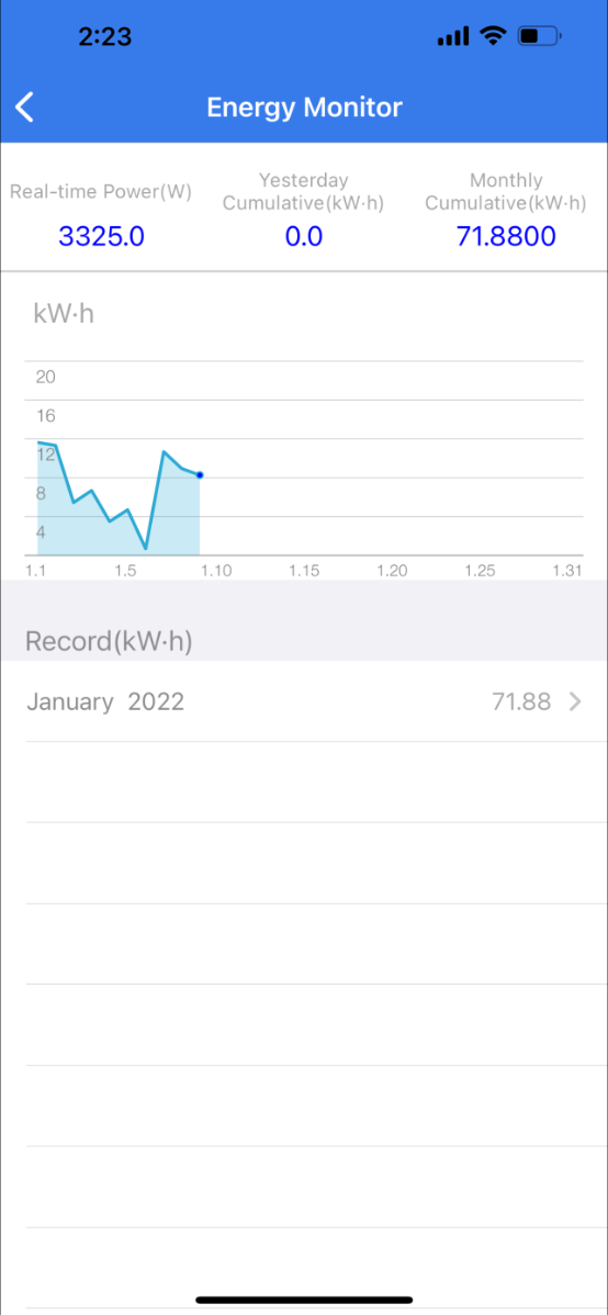

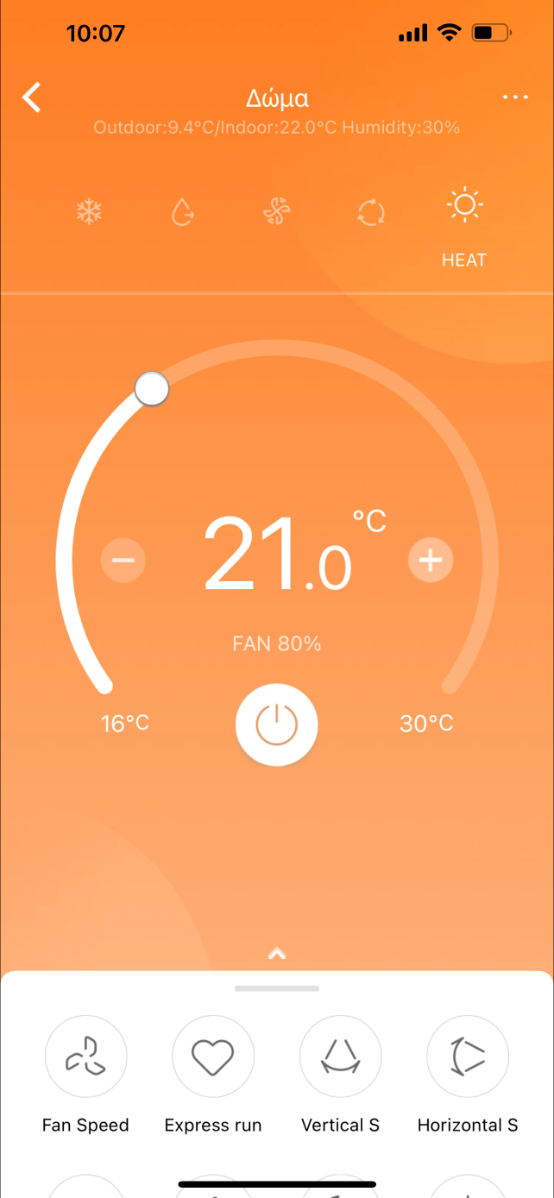

Καλησπέρα
Με εξωτερική 10c και ζήτηση 21c έχω δυο σενάρια.
Με τον ανεμιστήρα στο αυτόματο έχω 1200w ελάχιστη και μετά κλείνει και ξανανοίγει.
Με τον ανεμιστήρα στο 80% έχω ελάχιστη 700w χωρίς να ανοιγοκλείνει.
Όλα αυτά με Midea Mission II 24
Θα έχω θέμα αν αφήσω τον ανεμιστήρα να δουλεύει όλη μέρα στο 80% ή κανένα πρόβλημα ;
Ευχαριστώ.

Μπουρδέλα μιντεα. Άκου 1200W...
Θα το έβαζα στην υψηλότερη ταχύτητα ανεμιστήρα που θα μπορούσα να αντέξω.

Δοκίμασε με Follow me θα στρώσει, δεν έχεις εμπόδια μπροστά από το κλιματιστικό και δεν είναι κολλημένο στο ταβάνι έτσι;

1200w και παραπάνω τραβάει το 9αρι στην αρχή (super) οπότε στο 24αρι θα είναι ρελαντί αυτά 🤣 Πάντως του κάνει on/off όπως λέει, δεν υπάρχει ανησυχία μεγάλης κατανάλωσης, κάτι γίνεται με τον αισθητήρα.
Με follow me είμαι και συγκεκριμένα στα 4 μέτρα από την μονάδα χωρίς κάποιο εμπόδιο ανάμεσα στο control και σε αυτήν.
Απλα βλέπω ότι δίνεται μεγαλύτερη προτεραιότητα  στον θόρυβο από την κατανάλωση.

Το κοντρολ πιάνει από αυτό το σημείο το έχεις δοκιμάσει έτσι;  Περίεργο να μην πέφτει πιο χαμηλά από 700w εκτός και αν έχεις μεγάλες απώλειες/ ανοιχτά παράθυρα, γενικά για να δεις χαμηλή κατανάλωση πρέπει να δουλεύει 24ώρες και με όσο λιγότερο αερισμό γίνεται.
Φουλ ανεμιστήρα ή "super" όταν πρώτο ξεκινάει για να έρθει ο χώρος στην θερμοκρασία που θες και μετά δοκίμασε auto.

Έχοντας δει πως συμπεριφέρεται το φασονακι των πεθερικών, η ελάχιστη κατανάλωση με ταυτόχρονα καλή διασπορά στον χώρο επιτυγχάνονται με ταχύτητα ανεμιστήρα στο μέγιστο. Είναι 18αρι και εκεί πέφτει όχι κάτω από 600W. Ευτυχώς το ariston είναι αθόρυβο ακόμα και στο μέγιστο, οπότε δεν ενοχλεί. Κοίτα με το midea σου τι σε βολεύει.

Η ερωτηση ειναι οτι αντε και αντεχει ο αλλος τον θορυβο η μοναδα δεν θα εχει καποιο θεμα οταν δουλευουν μονιμα τα φυσητηρια στο φουλ ;
Το κουφο σημερα το πρωι που σηκωθηκα ειναι οτι παροτι στο auto τα φυσητηρια ηταν στο φουλ και η καταναλωση εκει γυρω στα 700w. Μονη διαφορα απο χθες ηταν οτι η εξωτερικη θερμοκρασια απο 10c ηταν 5c. Να αλλαζει σεναριο αναλογα την εξωτερικη θερμοκρασια ;
Πιο μεγιστο σε watt δεν εχω δει ενα χρονο τωρα.

Τι πρόβλημα να έχει;
