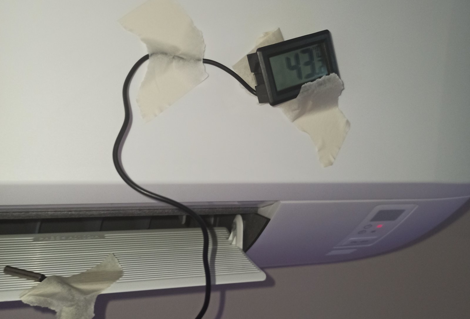

Παιδιά λυθηκε το προβλημα το οποίο μάλλον ήταν ότι δεν είχε δουλέψει και μετά από δυο ημέρες λειτουργίας βγαζει ζεστό αέρα σε σχέση με την αρχή

3 λεπτά πριν, Θοδωρής005 είπε
Ε;

4 ώρες πριν, Θοδωρής005 είπε
Δεν υπάρχει αυτό που λες ως αιτία διόρθωσης του προβλήματος.

7 ώρες πριν, Basilhs23___ είπε
Ίσως να μην είχε δουλέψει το ψυκτικό υγρό δεν ξέρω. Αλλά αυτό που ξέρω ειναι οτι σε σχέση με την πρώτη μέρα βγάζει πιο ζεστό αέρα

19 λεπτά πριν, Θοδωρής005 είπε
Εξακολουθείς να έχεις ζήτηση 27?  Έκανες κάποια αλλαγή στις ρυθμίσεις? μήπως πχ ήταν στο mode auto και τώρα είναι στο heat?
Ρωτάω και τους υπόλοιπους. Υπάρχει πιθανότητα να βγάζει περισσότερο ζεστό αέρα λογω χαμηλότερης εξωτερικής? (άρα έχει περισσότερο έργο και αντίστοιχα μεγαλύτερη κατανάλωση)
Με τεχνικό μίλησες? Θα έρθει?
Αν τελικά πάρεις το θερμόμετρο καλύτερα να πάρεις 2 για να βλέπεις και την θερμοκρασία εισαγωγής.

Μετά από 2 μερες λειτουργίας ένα μηχάνημα σε πλήρη ισχύ, θα βγάζει λίγο μεγαλύτερη θερμοκρασία αν ρουφάει αέρα θερμοκρασίας 22oC από το να ρουφάει τα ίδια κυβικά αέρα σε κρύο σπίτι θερμοκρασίας 15oC.
Επίσης υπάρχει και το placebo effect.

3 ώρες πριν, rbx1000 είπε
Σε ποιο καταστημα παραγγελνεις θερμομετρο Σαββατο στις 20:00 και το έχεις Δευτέρα στις 12:00?
Χαχχα αστειο πηγα σε μαγαζί και το πηρα τόσο δυσκολο ειναι να το σκεφτεις
Συνδέστε για να σχολιάσετε
Κοινοποίηση σε άλλες σελίδες
11 λεπτά πριν, Θοδωρής005 είπε
Το 43 που δείχνει το θερμόμετρο με τι ζήτηση είναι και τι ταχύτητα ανεμιστηρα ?
